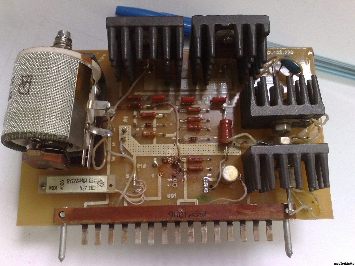

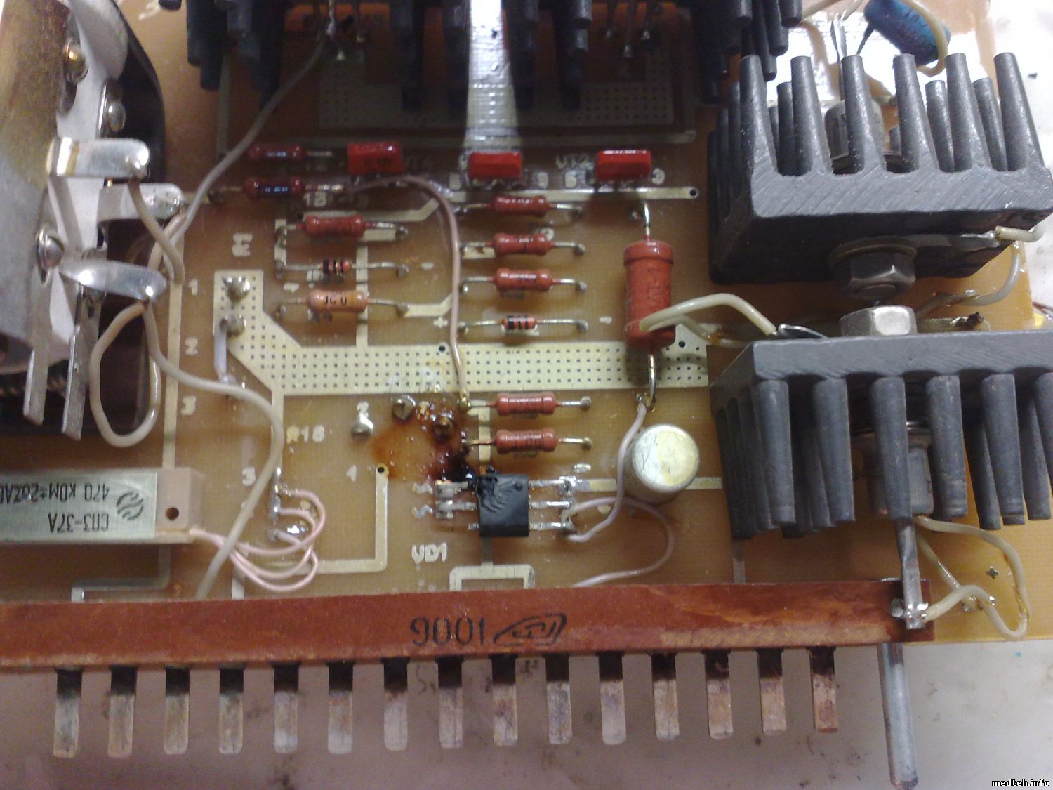

Alex_22Дата: Четверг, 28.Апр.2016, 14:53 | Сообщение # 15
Нижний новгород
Помогите определить компонент: - выгорел корпус. Щелевая лампа ЩЛ-3Г. Позиционный номер VD1, в блоке питания лампы.
Может у кого есть схема, поделитесь, пожалуйста.
Вот фото:
генаfДата: Четверг, 28.Апр.2016, 15:40 | Сообщение # 16
У вас сообщений: 611
медтехникl
похоже мост сгорел
AlexiumДата: Четверг, 28.Апр.2016, 16:27 | Сообщение # 17
кц906 если не ошибаюсь
YRA46Дата: Четверг, 28.Апр.2016, 16:40 | Сообщение # 18
КЦ407 http://www.quartz1.com/price/PIC/415N0105600.pdf

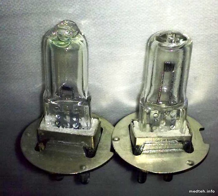

Regner_AДата: Среда, 25.Июн.2025, 09:00 | Сообщение # 37
Сервисный техник
Камышин
Доброго времени суток.

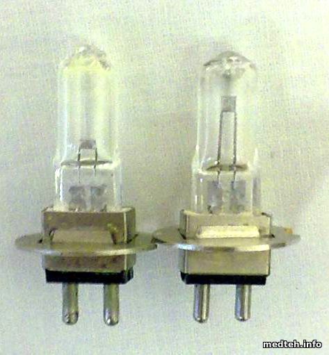

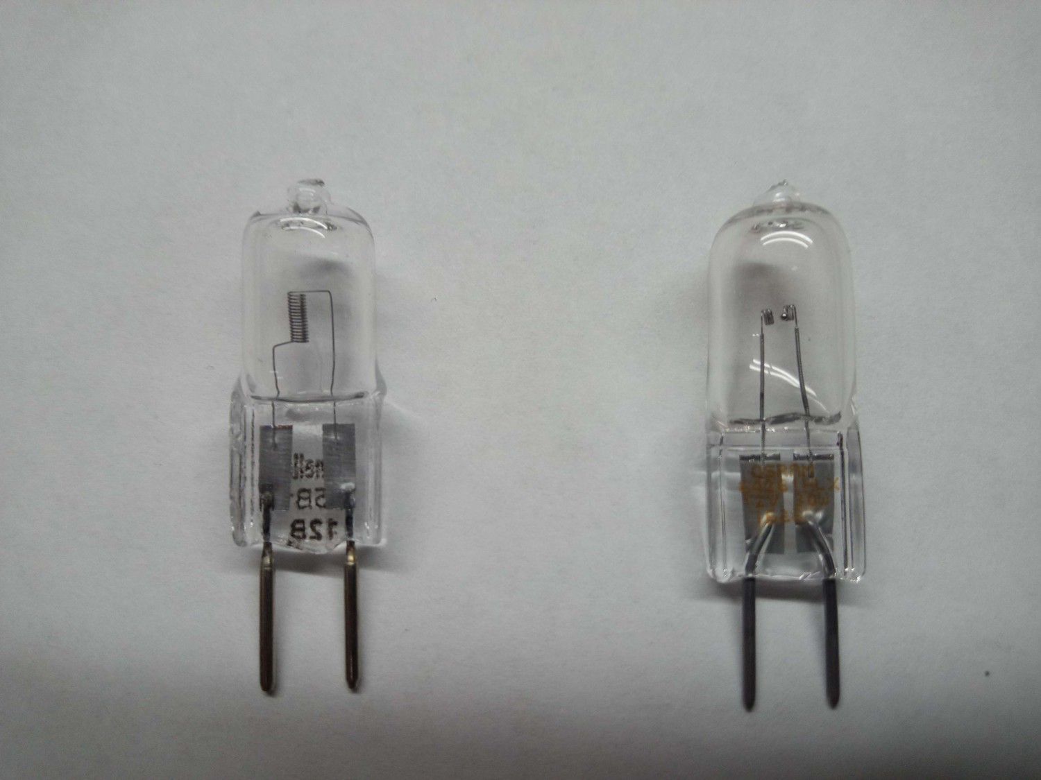

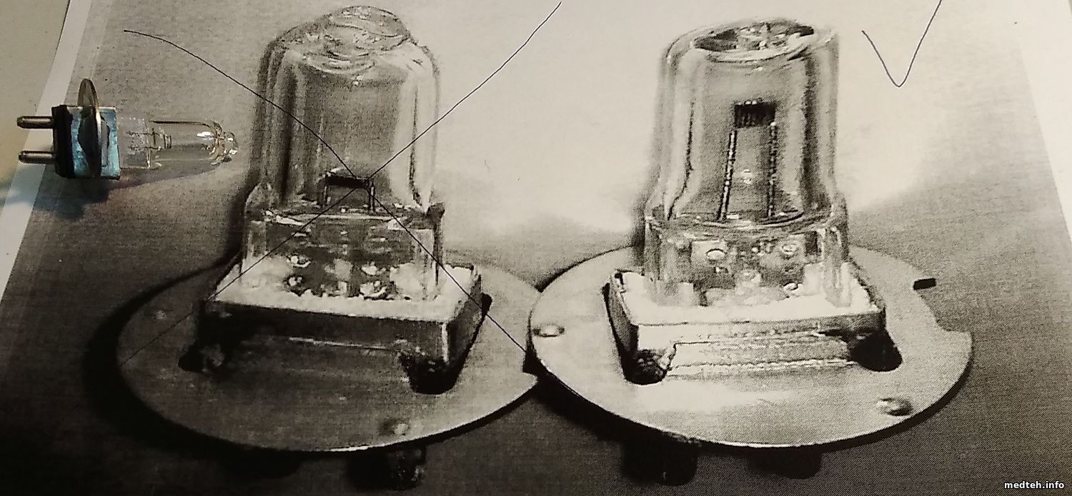

Была заменена лампа на ЩЛ-3Г-06 (SL-P).
Персонал жалуется на неправильную щель (не обеспечивается регулировка тонкой щели).
Первый раз сталкиваюсь с подобным оборудованием.
Подскажите, после замены лампы нужно делать какую либо настройку?
Нить накала у новой лампы другой (подбирал просто 12v 30-35W). Нужно ли подбирать лампу строго с такой нитью накала, как у старой?
Может кто посоветует, какие лампы ставите. Помогите, бабушка-офтальмолог очень нервничает...
yblod5Дата: Среда, 25.Июн.2025, 13:44 | Сообщение # 38
У вас сообщений: 791
Сервис-инженер
нужно
Сообщение отредактировал yblod5 - Среда, 25.Июн.2025, 13:47
Regner_AДата: Среда, 25.Июн.2025, 14:06 | Сообщение # 39
Сервисный техник
Камышин
А не подскажите, какую настройку нужно делать после замены? Юстировку сам думаю там не сделаю.
yblod5Дата: Четверг, 26.Июн.2025, 05:28 | Сообщение # 40
Сервис-инженер
Юстировку
Сделаешь
