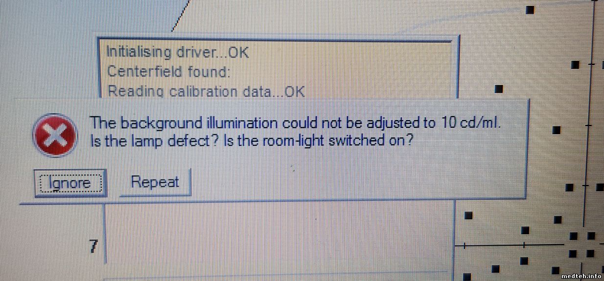

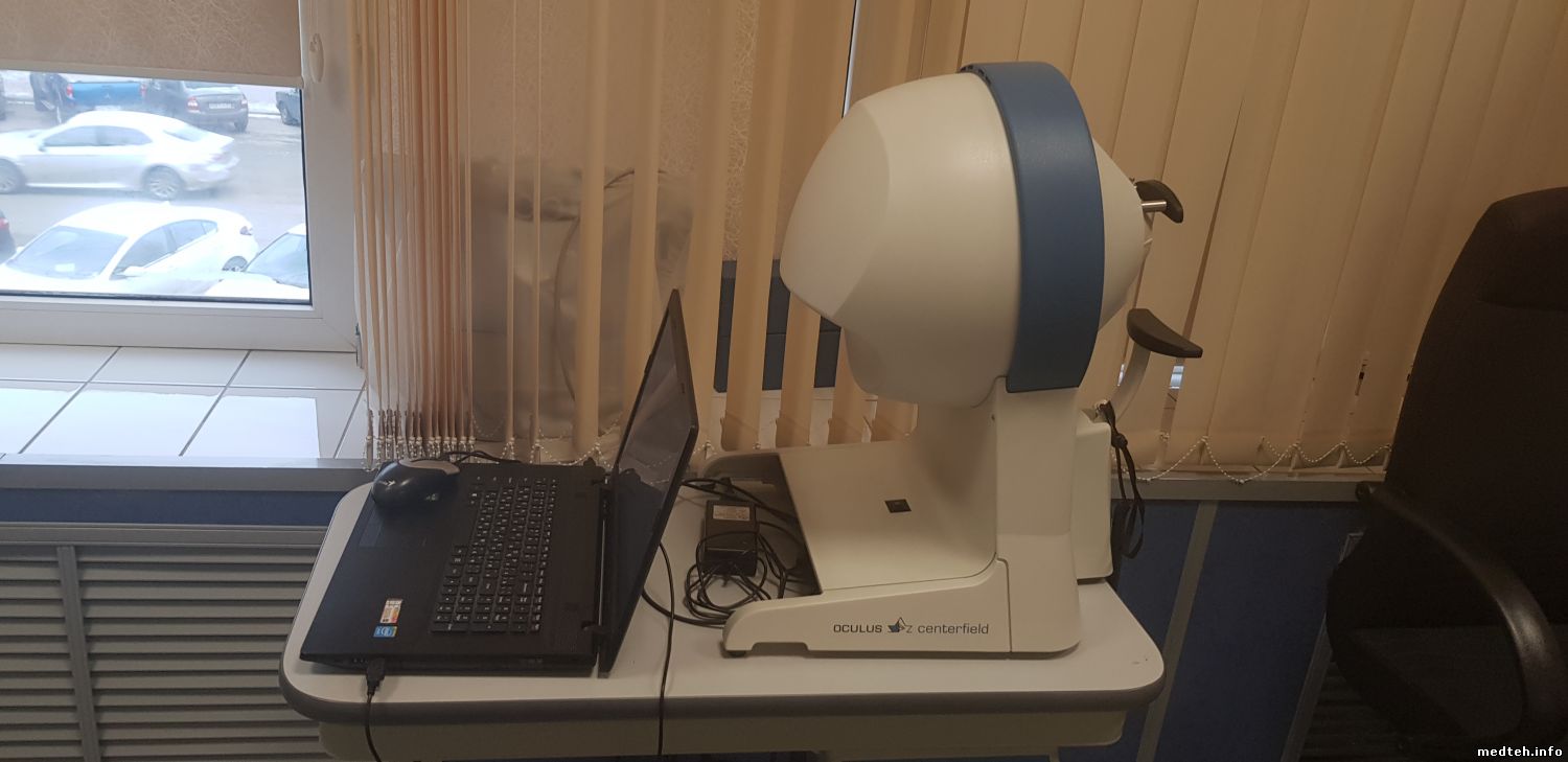

приветствую всех!
прибору много лет .
ранее проблема возникала - но потом ушла сама собой.
сейчас рецидив:
попытки добраться до "лампы"не увенчались успехом. не смогли разобрать толком (очень замысловатая сборка).
при запуске пишет окно с сообщением
the background illumination could not be adjusted to 10 cd/ml. is the lamp defect? is the room-light switched on?
и не стартует, подсветкой не мигает (как при нормальном пуске) [оранжевая не в счет!!!]
доводилось ли кому бороться с подобной проблемой?
заранее примного благодарен!

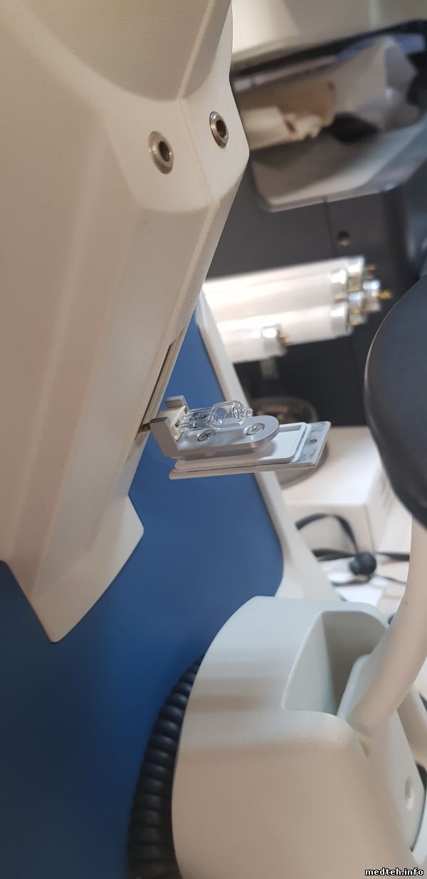

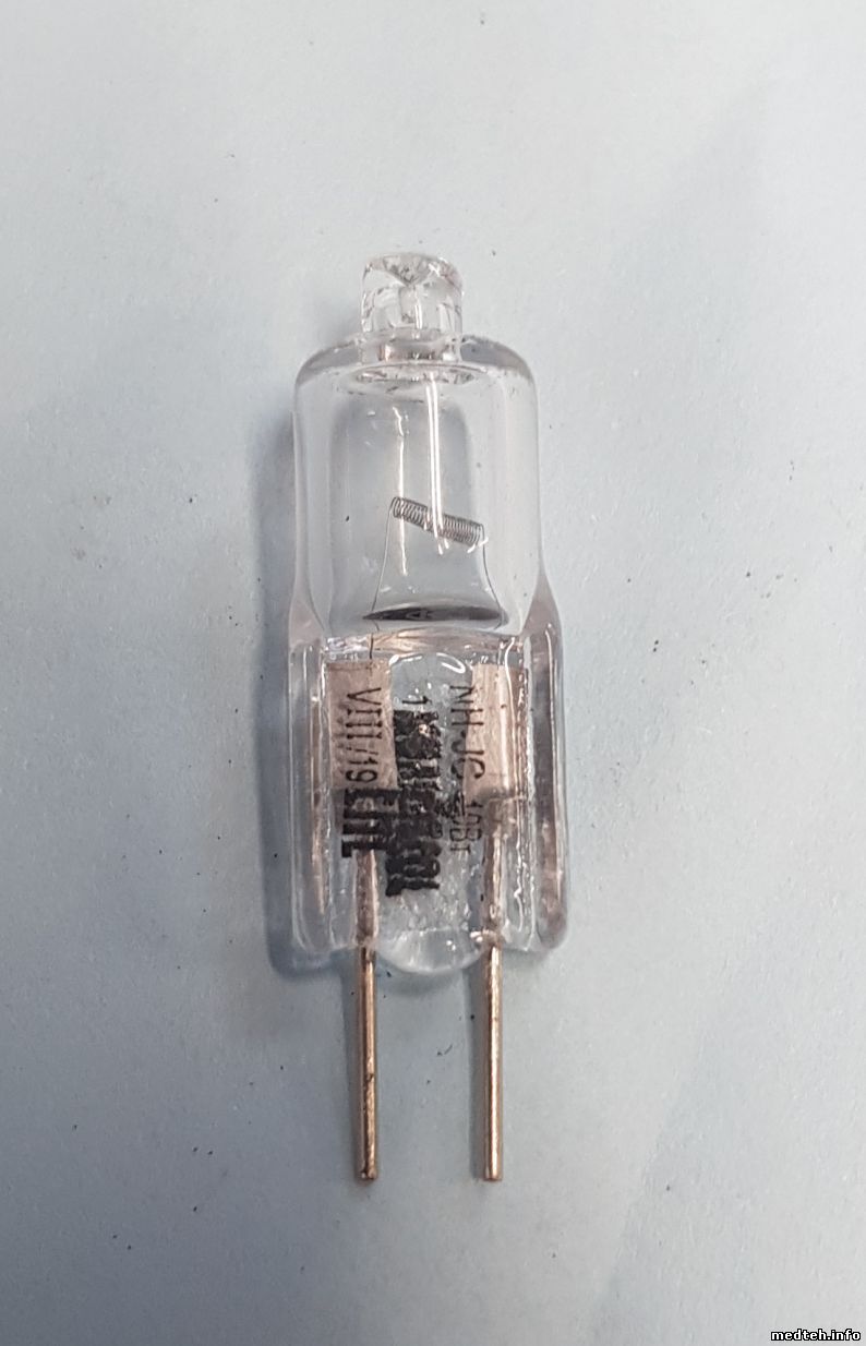

в общем похоже обгорел контакт
у нас стоит Navigator NH-JC10 цоколь G4 12v 10W
а надо 12v 5w (по инструкции)
в общем патрон пошурудили , подогнули контакты - все заработало , заколосилось , даже при сильном освещении в помещении (легенда доктора гласит что надо в темноте).
