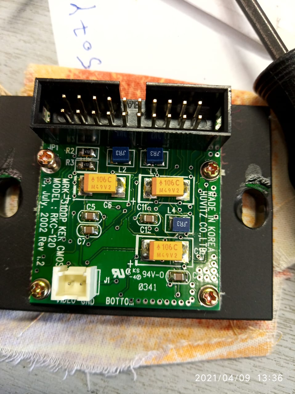

Приветствую, уважаемые!
Достался MRK-3100P - либо сделать, либо доломать ...

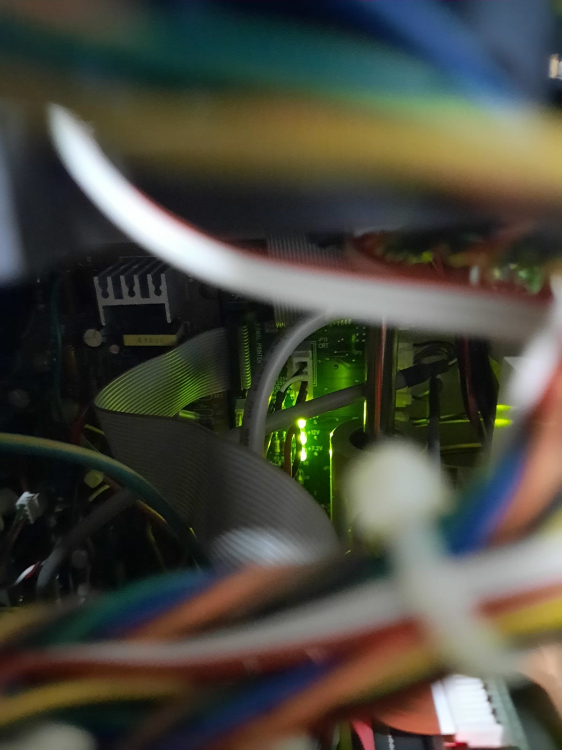

Три состояния бывает: всё хорошо, сбой синхронизации и мёртвый экран (только один раз при включении увидел следы строк внизу экрана).
Мастер, что последний раз ремонт делал, винит во всём плату с матрицей - нет видеосигнала и синхонизации с неё, и нет никакого желания больше заниматься с этим раритетом (судя по плате - выпуск 2002 года).
А мне хотелось бы поучиться немного ...
Из предыдущих сообщений пришёл к выводу, даже при плохой матрице экран должен как-то жить, или я не прав?
Прикладываю фото платы и светящихся светодиодов (DS1 тоже светит, на фото не очень видно).
Может кто своё мнение выскажет, а уж за сервис-мануал или схему совсем благодарен буду (мечтать не вредно!)
Плата с матрицей RKC-120, July 2002 Rev 1.2 ... Ни у кого не завалялась ли?
Да, ещё и глаз для настройки "пропал" бесследно и вряд ли деньги выделят даже если купить можно подходящий. Насколько догадываюсь- у каждой камеры глаз свой. Богатых нет глазами?

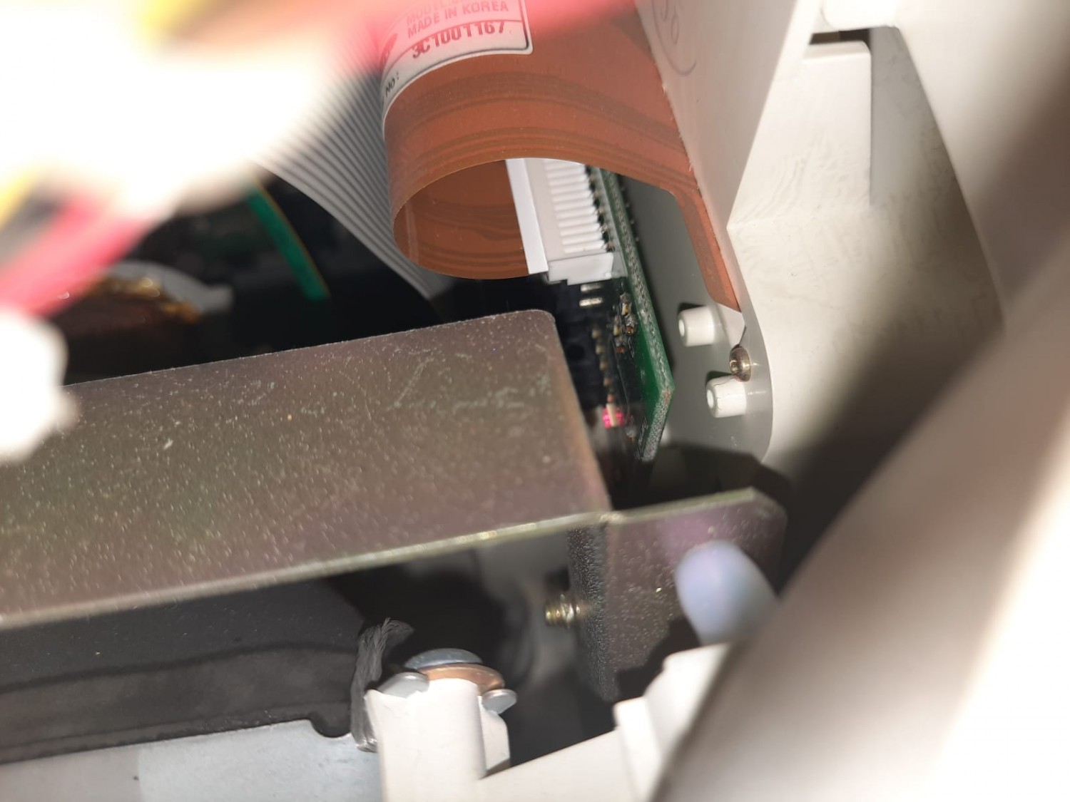

Видеокамеру снял уже, что-то там не контачит ... Весьма нерекомендованное действие! Но, если другие настраивают, я что - хуже?

По Вашей ситуации. Прибор снят с поддержки. У Вас "накрылась" камера, которая отвечает за изображения. Их уже не производят и на складах нет. На мой взгляд, шансы, что Вы её почините, близки к нулю.
Прибор можно починить только, если Вы найдете такой же древний прибор (до 2004 года выпуска), и в нём рабочую камеру, как у Вас на фото. И Вам её кто-то отдаст.
Всё. Иначе без шансов. Ну, это моё мнение, исходя из тех вводных, которые у меня есть.
