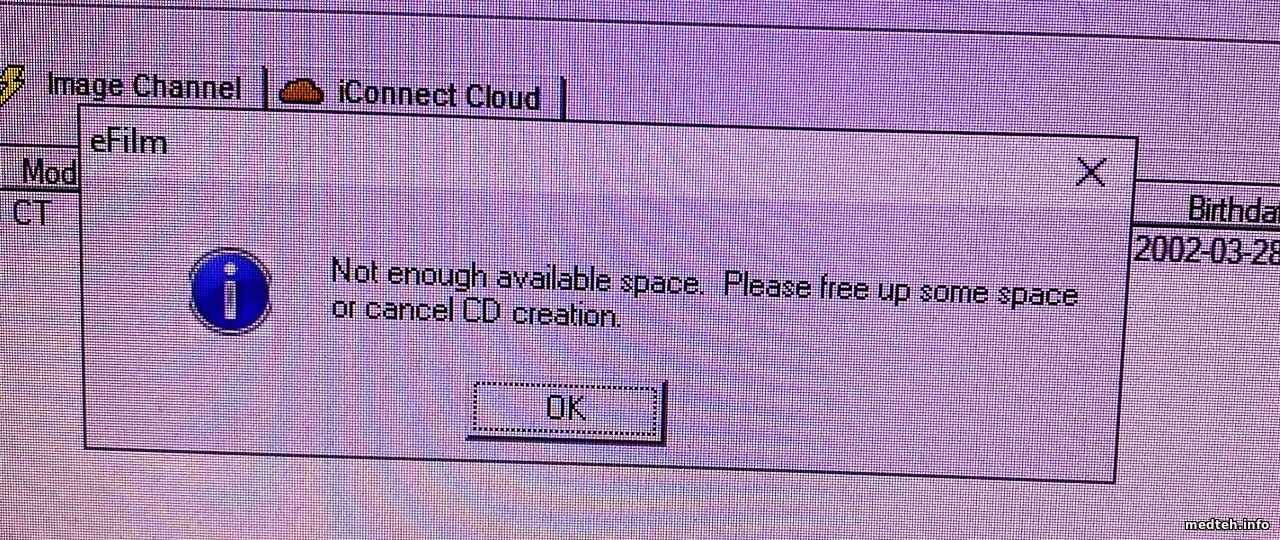

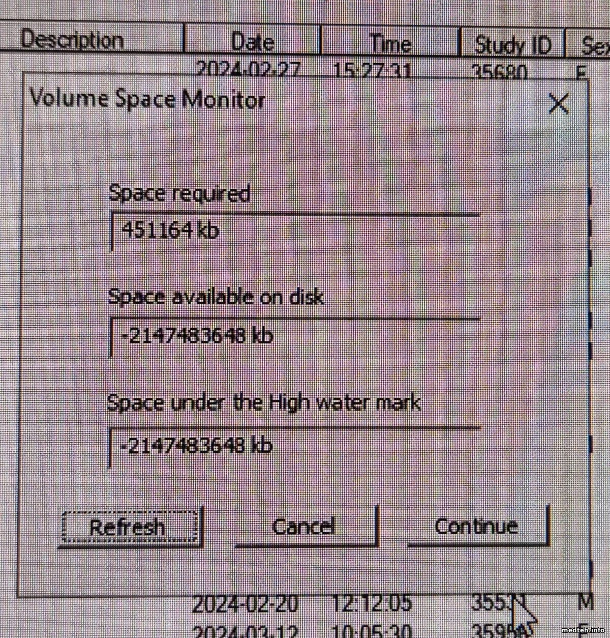

Суть проблемы в чём: поменял жёсткий диск под базу eFilm. Базу просто перекопировал. Всё работает кроме одного - не выгружает обследования и не записывает диски. Пишет сообщение о не хватке места, потом показывает окно монитора памяти диска. Хотя свободного места больше 2Тб. Версия Efilm 4.2.2.
Подскажите, пожалуйста, как исправить данную проблему?

Похоже на ошибку в программе eFilm, программа неправильно считает свободное место, получает отрицательное значение. И соответственно не проходит проверку.
Либо попробовать другую версию программы.
Либо какая-то несовместимость eFilm-a, операционки, диска.
Попробуйте более старые версии. С какой-то версии eFilm скатился в унылое
