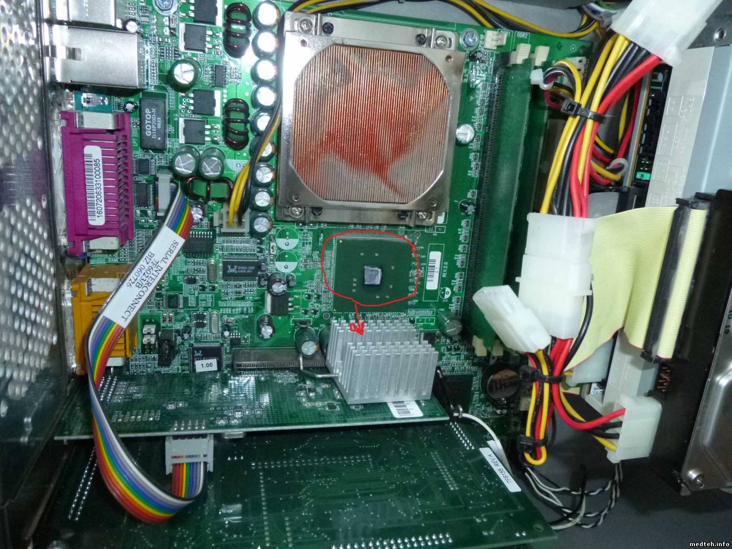

gb3Дата: Понедельник, 15.Апр.2013, 13:01 | Сообщение # 48
У вас сообщений: 26
Системный администратор
Каменск-Уральский
в итоге, выше я писал что винда вает ошибку c:\windows\system32\config\system ... когда я системник вытащил из принтера, первое я что сделал это бэкап всего диска акронисом, это потом после бэкапа после двух загрузок вывалилась c:\windows\system32\config\system
сделал сразу восстановление.
при включении вроде все грузится нормально, но после заставки винды 2000 на белом фоне больше ничего не происходит, т.е. черный экран и всё и никаких ошибок.
пробую грузануться в безопасном режиме ... загружается.
сперва я подумал на оперативку ... но открыв системник я увидел такую картину,
радиатор отвалился от чипа матери ...
убрал этот радиатор с платы, плату вытащил и поставил обратно, и винда загрузилась ну конечно я сразу всё подцепил и принтер завелся
но потом когда я снял обратно, надо было поменять ide шлей идущий на винт (на сгибе лопнула оплетка), и включил была такая же хрень т.е. винда опять уходила в черный экран
вытыщив и втащив плату из агп разъема решало проблему
если такое повториться когда весь принтер собран ... этож гемор полный будет опять всё разбирать
такое ощущение что эта плата глючит

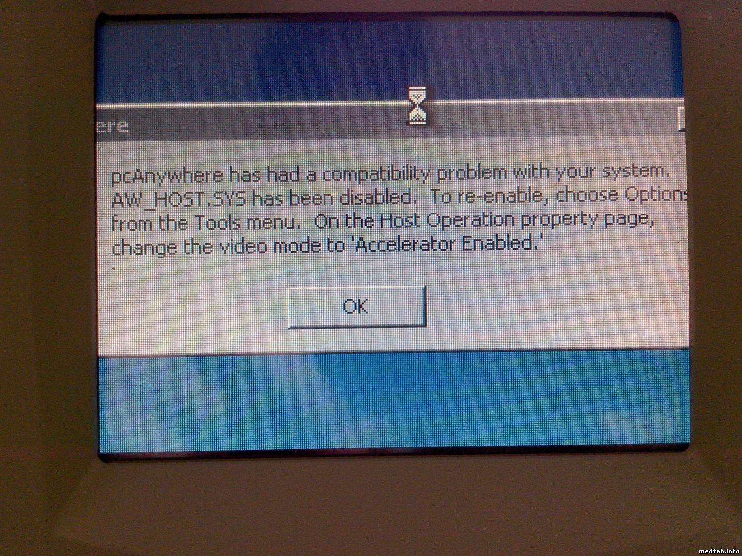

levshaДата: Пятница, 31.Май.2013, 13:15 | Сообщение # 52
У вас сообщений: 54
Дело в том что нам нужно не отключит программу PC_anywhere, а войти в TOOLS меню с ноутбука.
Подскажите кто знает какой правильный алгоритм настройки соединения принтера с ноутбуком. И для чего нужны программы securelink и serviceweblink, описанные в мануале?
VladiconДата: Воскресенье, 02.Июн.2013, 12:29 | Сообщение # 53
У вас сообщений: 88
Эти проги Вам недоступны (работают с сертифицированных компов). Вы можете залить образ системы с прилагаемого CD DRE 1.1.2 (например) и поднять настройки с флопа. Процедура описана в мануале. Если не справитесь - в личку.

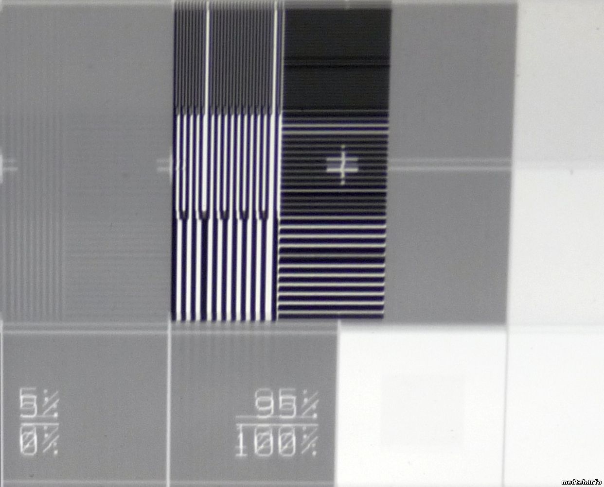

IgorGiДата: Воскресенье, 14.Сен.2014, 21:51 | Сообщение # 77
У вас сообщений: 228
Пятигорск
При печати снимков наблюдается дефект двоения изображения. Двоение наблюдается по линии движения лазера в IMAGERе. Дефект происходит именно в принтере, на другом комплексе ведет себя так-же. Переустановка ПО принтера не помогает. Есть подозрение на переотражение лазера где-то в IMAGERе. Кто занимался юстировкой IMAGERа, подскажите.
Arsalan1802Дата: Среда, 17.Сен.2014, 08:34 | Сообщение # 78
Улан-Удэ
Я думаю необходимо поменять лазер...
ba4la
IgorGiДата: Четверг, 18.Сен.2014, 22:56 | Сообщение # 79
Пятигорск
В случае, если система фиксирует несоответствие между переданными данными и излученными лазером, выдается ошибка 27-913. Лазер ранее менялся из-за этой ошибки. Где-то что-то отклеилось, перекосилось. Вопрос в том, как настроить правильное сведение луча.
gogДата: Вторник, 23.Дек.2014, 13:25 | Сообщение # 80
инж
была такая же проблема , решение пришло только после очистки сухими ватными палочками все линзы и фотоприемник
