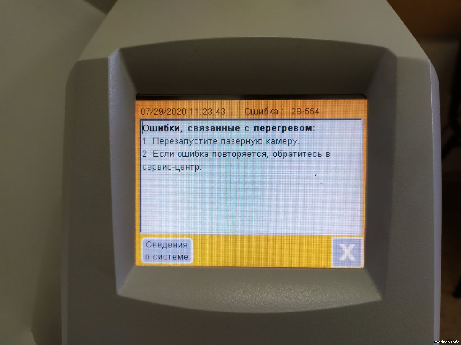

Доброго здоровья, коллеги. Поделитесь пожалуйста мануалом на этот принтер, не могу скачать - все битые ссылки попадаются.
Ошибка в принтере 28-554.Фото в прикреплении. Подскажите, какие действия предпринять по её устранению?

dryview 8150 service manual - в поиск - https://www.manualslib.com/manual/872271/Kodak-Dryview-8150.html и много других результатов https://www.google.com/search?....=psy-ab

1. твердотельное реле на плате PIB /управления подогревом барабана
2. скользящие контакты самого термобарабана.
Если после появления ошибки барабан остыл и не нагревается - проверить термопредохранитель под крышкой с тремя винтами с "неприводной" стороны барабана

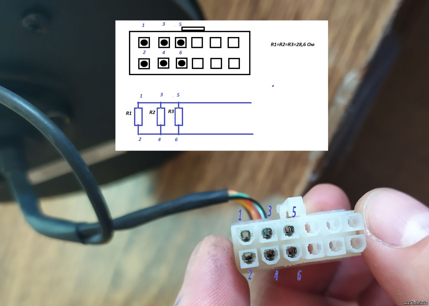

VladykaДата: Вторник, 18.Авг.2020, 21:13 | Сообщение # 99
У вас сообщений: 187
Инженер-электронщик

Барабан вращается абсолютно холодный.

Цитата Vladicon ()
Провалы скользящих контактов видно по изменению сопротивления обмоток подогрева. Мультиметр - в отключенный силовой разъем и вращать барабан от руки.
Вращал барабан во время прозвонки. Провалов в контактах не наблюдалось. Результат прозвонки на фото в прикреплении.
На аппарат требуется логин и пароль, если кто-нибудь доставал такое, поделитесь, пожалуйста.

VladiconДата: Воскресенье, 23.Авг.2020, 10:27 | Сообщение # 100
У вас сообщений: 88
А 120 V подается на этот разъем и ptktysq индикатор загорается на крышке, закрывающей платку управления подогревом PIB (находится за барабаном)? Чтобы запустить вращение и увидеть эти вещи при открытой крышке нужно вывинтить сервисный винт в той же крышке. Если нет - проблема в термодатчике (звонится также при вращении во втором разъеме барабана) или в плате MCS: в момент холодного включения на точке TP8 должно быть близко к 0 V (загорается зеленый индикатор PIB). Датчик приходит на плату MCS в разъем J17 - проверьте кабель с обоих концов.
Но все таки плата PIB наиболее частая причина отказов подогрева. Горит индикатор и нет подогрева - меняйте PIB
Если что понадобится из деталей, обращайтесь.
