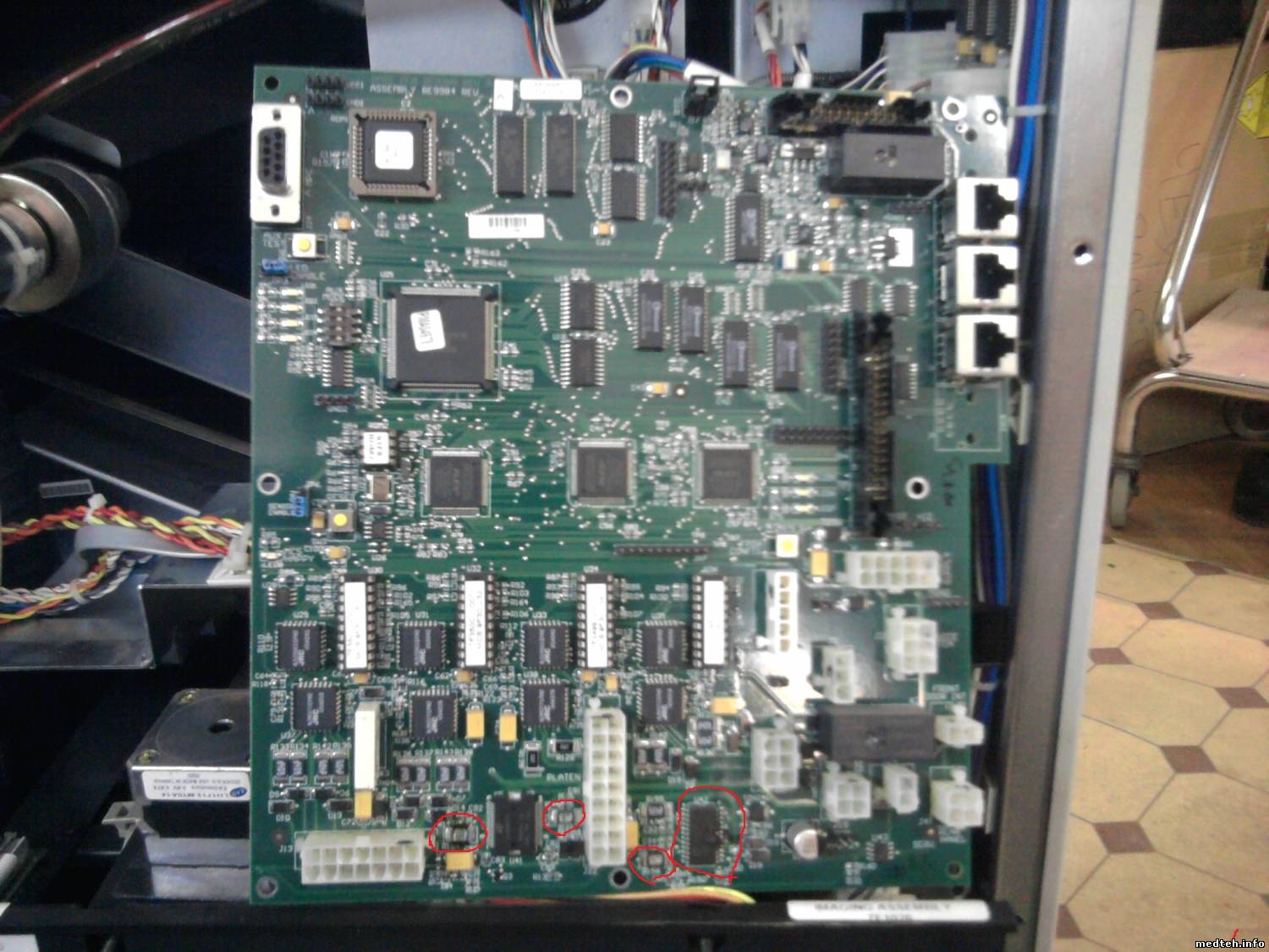

Prien4egДата: Суббота, 07.Апр.2012, 05:26 | Сообщение # 20
medteh
Blagoveshensk
У принтера сначала стала застревать плёнка на этапе поступления в лазерную камеру(на фото) мотор который должен затягивать туда плёнку - поначалу сильно дрибезжал, а после нескольких попыток запустить заного печать - мотор перестал жужжать а на плате згорели 3 резистора и микруха. так вот вопрос - из- зачего это могло произойти - неужели перезрузка мотора приводит к такому? или что то ещё? Имеются в наличии детали от Кодака 8100 - мотор немного не подходит по вольтажу и амперам - возможна ли замена? и микрушку с резюками перепоял бы от туда - но микруха немного не той маркировки. Или заказывать детали?
yuri-plДата: Вторник, 10.Апр.2012, 21:52 | Сообщение # 21
У вас сообщений: 22
На одном два раза в разных местах рассыпались подшипники на валах. Из-за этого появляется посторонний хруст. В твоем случае, видимо совсем заклинили валы.
Посмотри даташиты на микрухи и сравни.
Э-эхДата: Среда, 11.Апр.2012, 12:02 | Сообщение # 22
У вас сообщений: 89
Prien4eg, добрый день. Посоветую найти DataShit на родную микруху (интернет в помощь) из него выцепить стандартную схему включения и определиться со сгоревшими резисторами. Опять же найти DataShit на ту микруху, которая есть в наличии и сранить с оригиналом. Мотор разобрать, поменять подшипники, посмотреть обмотки. В большинстве случаев мотор можно перемотать. Желаю удачи.
Prien4egДата: Среда, 11.Апр.2012, 16:53 | Сообщение # 23
medteh
Blagoveshensk
Спасибо! Буду пробовать искать . Странно токо - почему на плате сгорело это, неужели на заводе не рассчитали что мотор может остановиться из-за застрявшей плёнки, защита какая нить всё равно должна быть. Спасибо за советы буду пытаться...
Э-эхДата: Среда, 11.Апр.2012, 21:50 | Сообщение # 24
У вас сообщений: 89
В нормально работающем аппарате мотор не заклинивается, если зажевало пленку или бумагу, то механизма останавливается по датчикам. Заклиненый мотор - это режим короткого замыкания, токи в 5-7 раз больше номинальных. Защита, конечно, должна бы быть, но по жизни на ней и экономят.
