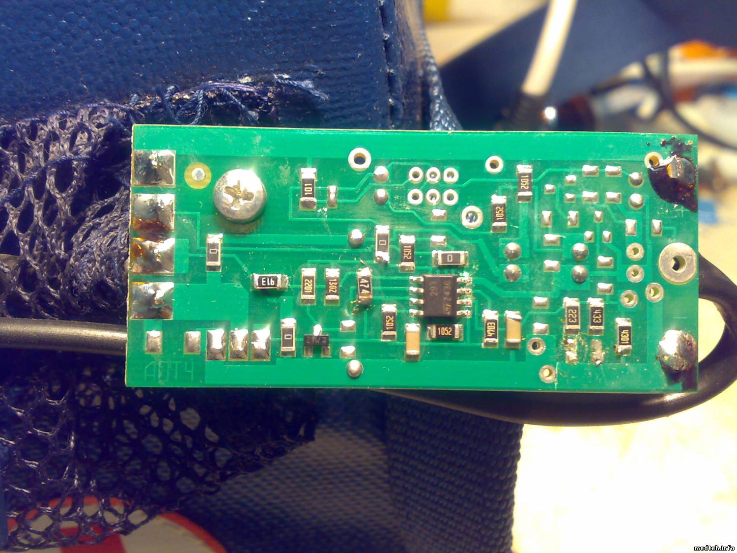

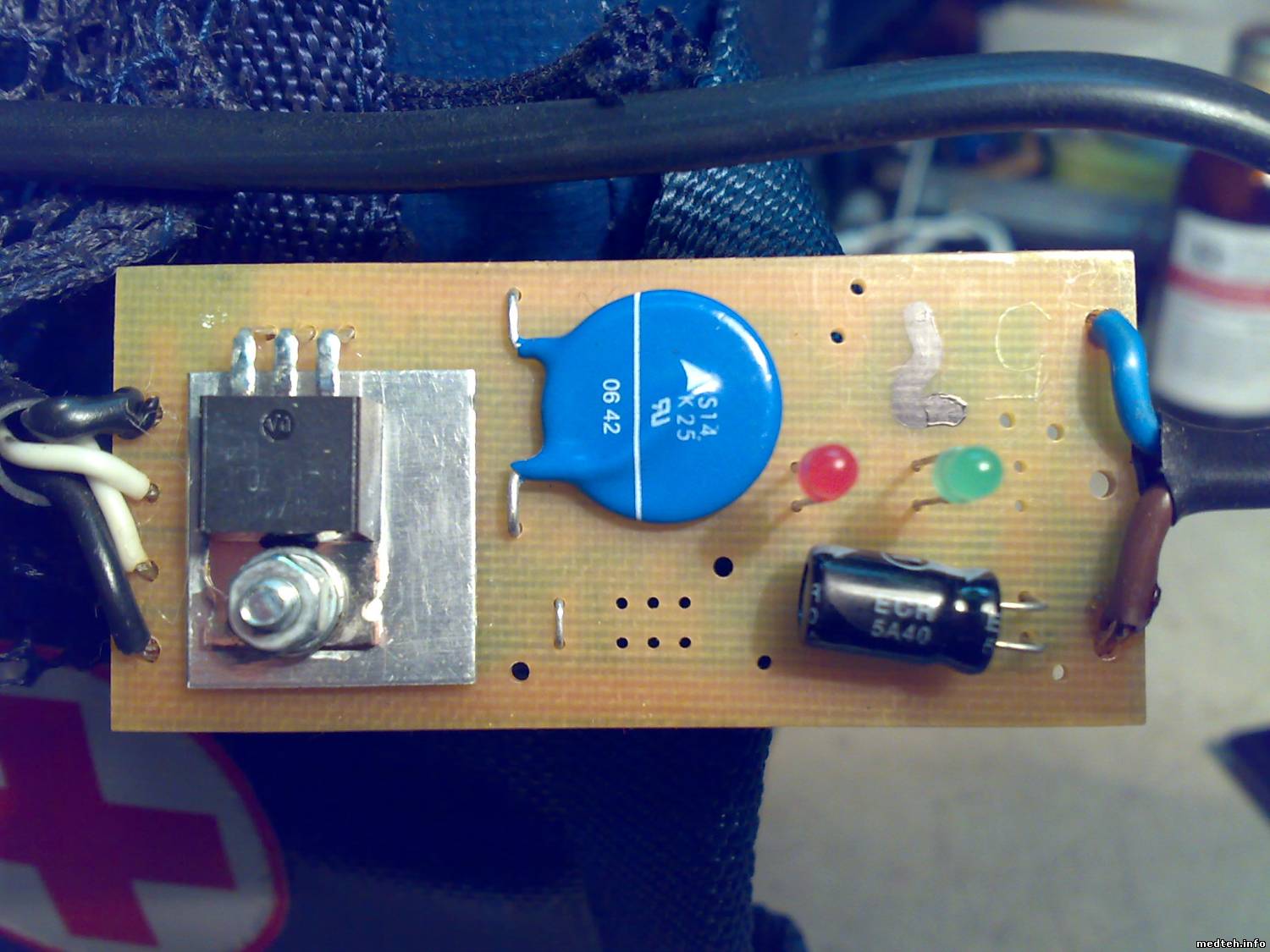

YRA46Дата: Воскресенье, 31.Янв.2010, 22:45 | Сообщение # 17
Вот очередной экземплярчик...такого у меня еще не было shok фотки платы выложу отдельно, тут в приложении тоже есть....но СИЛЬНО ОБГОРЕЛО shok
0520455.doc (217.0 Kb)
YRA46Дата: Воскресенье, 31.Янв.2010, 22:53 | Сообщение # 18
А тут фотки платы в хорошем качестве. При увеличении все читается. если что не видно пишите, пока сумка в ремонте...

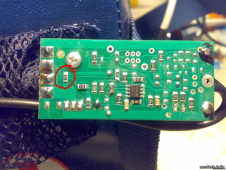

УХ ТЫ!!!!!! СУПЕР ВООБЩЕ!!! РЕБЯТА СРОЧНО ДАЙТЕ ЮРИЮ МЕДАЛЬ!!!! good СПАСИБО ОГРОМНОЕ ВАМ!!!
Юрий есть вопросик, скажите что значит элемент который отмечен мной красным кружком на Вашем фото. Я полагаю что это резистор, только почему на нем стоит 0?

YRA46Дата: Понедельник, 01.Фев.2010, 07:33 | Сообщение # 21
А это просто перемычка.
evgenij_sarДата: Понедельник, 01.Фев.2010, 13:17 | Сообщение # 22
У вас сообщений: 56
User
Саранск
ну в общем то я так и думал. только было не понятно, для чего поставили такую, а не обычный проводок.

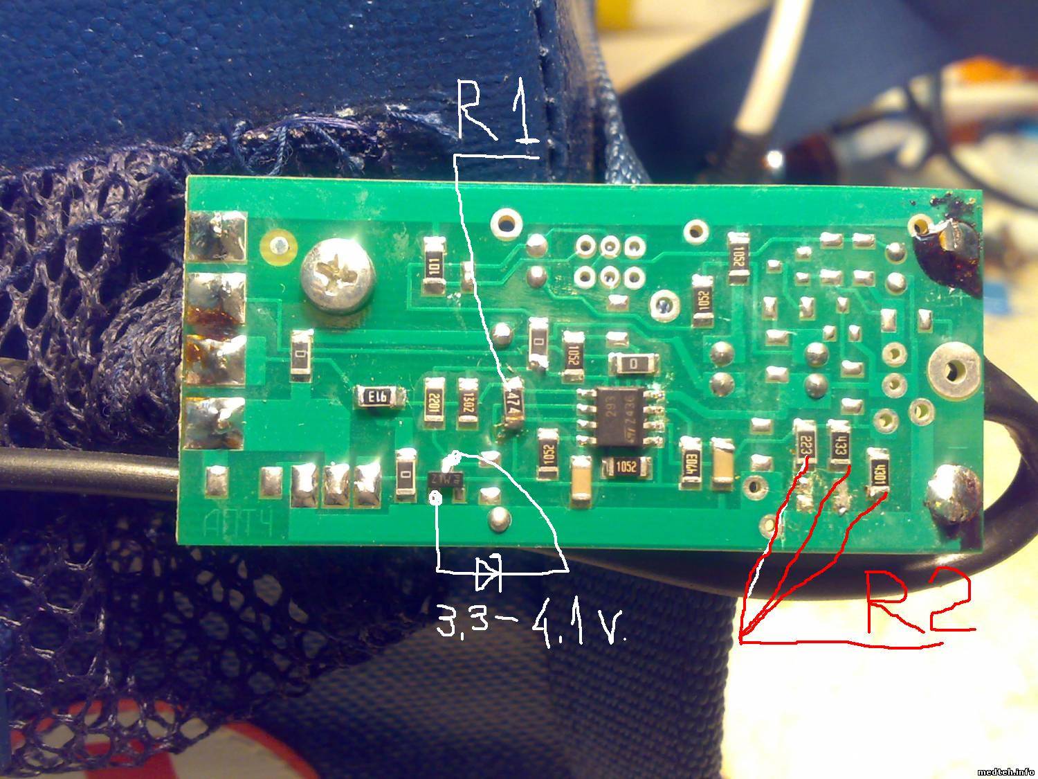

YRA46Дата: Вторник, 02.Фев.2010, 22:59 | Сообщение # 28
Вот так делал как на рисунке, транзистор ессно убрать, стабилитроны брал буржуйские на рынке-- как называются не знаю-зато на них прямо написано 3V3, 3V6, 4V1....и так далее и шаг через 0,1 V/ . Размером они как КД522. Подбирал таким образом что-бы нагрев работал до 9,5-10 Вольт, а ниже не включался. Можно попробовать наши КС139, КС133......а и все blush КС147 уже не катит.
Еще на рисунке обозначил R1 так вот на именно на этой плате стоят два в параллель-один над другим-подозреваю что это и есть регулировка мин напряжения питания,при котором сумка греет. А R2 это регулировка температуры-30-35 градусов.
evgenij_sar, кстати вопрос как к специалисту-какая лучше температура? 30 или 35-37???

YRA46Дата: Вторник, 02.Фев.2010, 23:31 | Сообщение # 31
Quote (evgenij_sar)
растворов НЕ ДОЛЖНА ПРЕВЫШАТЬ 25!
понял а я обычно к 30 подтягивал, бум уменьшать, а регулировать температуру подбором R2 они там все в параллель-отпаять их и переменник туда .....
