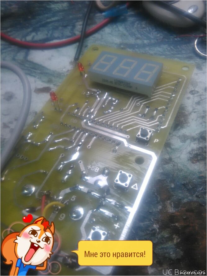

-=DIEHOST=-Дата: Вторник, 11.Окт.2016, 10:50 | Сообщение # 15
У вас сообщений: 176
Рентген
Караганда
На моем шкафу удержание кнопки Р не работает, методом тыка нашел следующий вариант: в режиме Работа нажимаем кнопку на обратной стороне платы пульта, затем кнопку Р и потом снова на кнопк с обратной стороны, все, мы в сервисе.
..в этом режиме кнопка Р задает знак значения, а кнопка на задней стороне платы переключает коэфиценты и делает выход из прогаммирования.
Правда, пока с настройкой до конца не разобрался: не пойму как выводить коэфиценты... дальше тыкаю...
