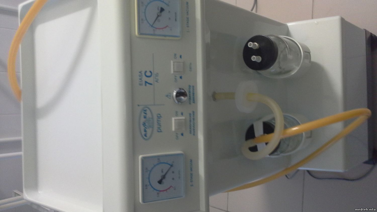

Отсасыватель медицинский электрический, модель 7С (для искусственного аборта)
Используют вгинекологии.
Врачь жалуется что слабо сасет, я поглядел пощюпал его. такое подозрение что обратный клапан пропускает.подскажите что может быть, и еще жалуются на пидаль.
Сообщение отредактировал ksv1979 - Вторник, 09.Дек.2014, 21:23
YurkevichДата: Вторник, 09.Дек.2014, 23:40 | Сообщение # 2
У вас сообщений: 567
инженер-наладчик
выборг
Не совсем понятно, почему подключена только одна банка, Судя по тому, что крышка закреплена на банке какой-то лентой, то можно предположить что "подсасывает" уплотнение крышки. Следующее - проверить работу регулятора давления, часто его не закручивают до упора, и идет постоянный подсос воздуха и соответственно плохое разрежение. С "пристрастием" поспрашивать персонал - не было ли переполнения банки и соответственно попадания жидкости в насос, если было - то проверять и чистить клапана насоса.
МастерБакуДата: Среда, 10.Дек.2014, 00:01 | Сообщение # 3
это нормально ,другая - либо запасная либо вторая.
крышки травят очень редко а замотано чтобы не сорвать крышку за шланг.
проверьте масло в насосе , лучше его прочистить. поставьте маслосборник . и пользователи неправильно пользуются сем устройством . тут тактика нужна.

МастерБакуДата: Среда, 10.Дек.2014, 20:55 | Сообщение # 10
FEMSAPVA, действительно . ОЧЕНЬ ИЗВИНЯЮСЬ !всё что написано верно только для подобных устройств с масляной помпой. блин, у нас такие же но с масляной помпой ! mad
МастерБакуДата: Среда, 10.Дек.2014, 21:03 | Сообщение # 11
ksv1979,
если заткнуть шланг отсасывающий из баллона и вакуумметр не дотягивает до 0.7 и нет подсоса внутри ( шланги внутри лучше подрезать и затянуть заново.) - то ваша помпа сдохла. требуется замена как минимум юбки и цилиндра. спросите у тех кто продал.

МастерБакуДата: Среда, 10.Дек.2014, 22:14 | Сообщение # 15
сперва помпу проверьте , а потом все соединения.
Цитата ksv1979 ()
есть 2 банки
походу это совсем не похоже на то что я встречал у нас . внутренние банки -это "вакуум аккумуляторы" . походу при достижении желаемого вакуума в аккумуляторе нажимают на педаль и просходит всасывание во внешнюю банку. клапан может травить.

lis63Дата: Понедельник, 15.Дек.2014, 20:24 | Сообщение # 19
начальник участка
На 7С есть такая особенность-травит регулятор давления. Самый простой способ восстановить работоспособность- заглушить трубку, к нему идущую. Проверено неоднократно на практике.

stc-alexДата: Воскресенье, 29.Мар.2015, 20:37 | Сообщение # 27
Удаленные
в этой бадье применен безмаслянный насос очень хлипкой конструкции. при долгой работе от сжатия и нагрева коробиться нагнетательный клапан. бывает и юбка поршня стирается. банки внутри - аккумуляторы вакуума, насос очень слабый и для прямой работы на вход не хватит. регулятор давления ставил от ОХ-10 он там нормальный. Да если найдете ОХ-10 хватайте не раздумывая!!!! аппарат зверь - насос - роторно-шиберный двигатель - 65 Вт. я таким пользуюсь для откачки (вакуумирования) фреоновых холодильных установок. 0.04 держит мертво! так что если сие чудо не сосет,то к поставщикам за запчастями. ну после проверки САМОГО насоса.
