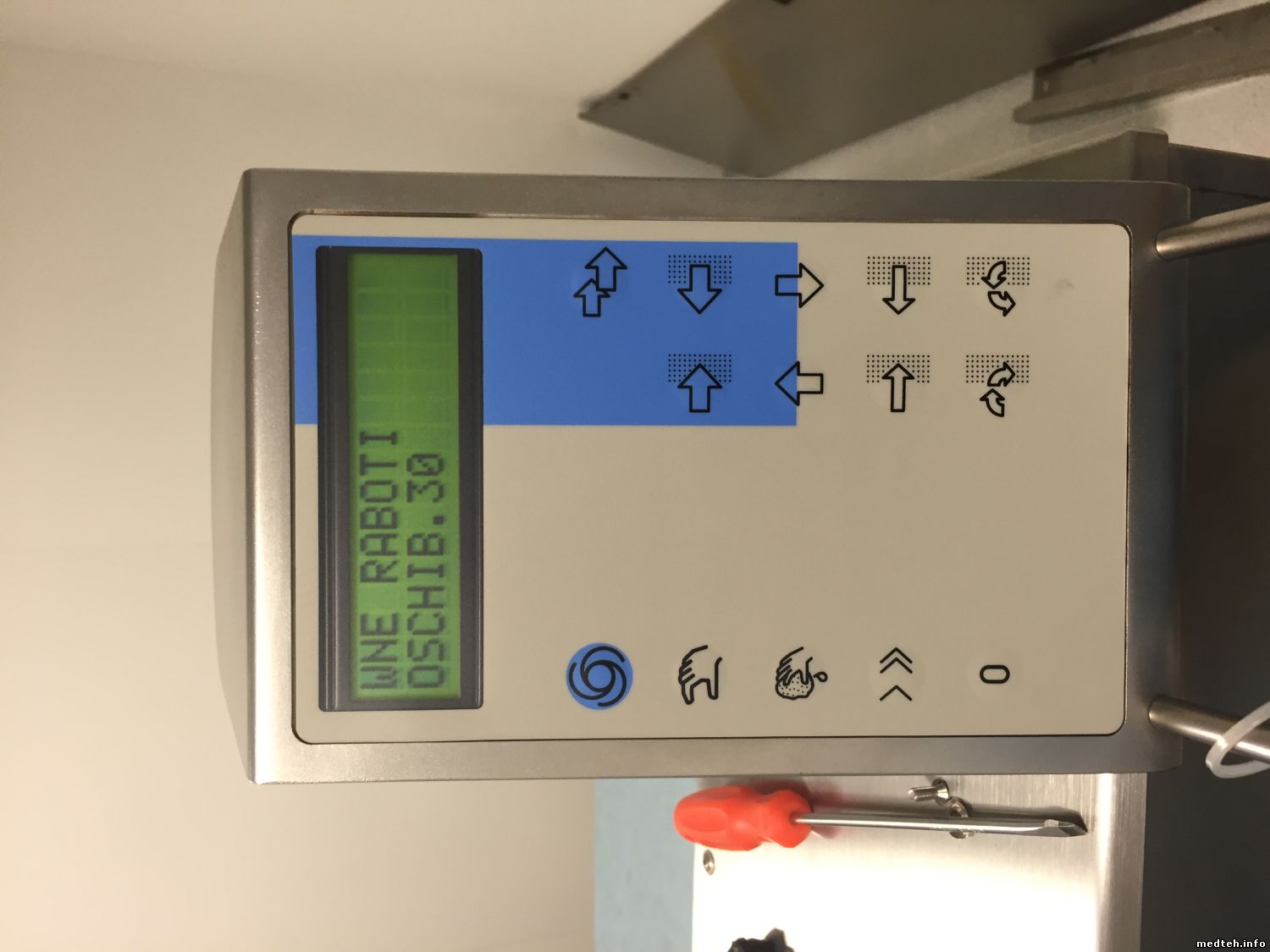

Возникла проблема с системой перекладывания пациентов орбитер 3. При загрузке пациента и в автомате и в ручном режиме, лента не прокручивается, при выгрузке тоже не прокручивается, периодически выдаёт ошибку 30, из руководства по эксплуатации, пишут, что срабатывает тормоз ленты. Схем на данный прибор нет, с сервисом тоже беда, подскажите пожалуйста, если кто сталкивался с этим чудом техники, куда копать?
fedorenko_dkДата: Воскресенье, 06.Дек.2015, 18:51 | Сообщение # 2
У вас сообщений: 147
главный инженер
Фото ошибки

Оказалась неисправна плата управления мотором, управляющим прокруткой ленты, попробовал перекинуть платы местами с другого мотора, прокрутка заработала. Попробую починить, ну или на крайняк надо новую.
Тему можно закрыть.
