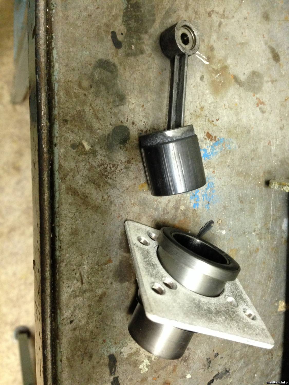

AliceДата: Четверг, 06.Фев.2014, 22:27 | Сообщение # 21
У вас сообщений: 31
Коллеги,доброго всем времени! Где можно достать/купить пару; поршень-цилиндр от ОМ-1(сильный износ)?

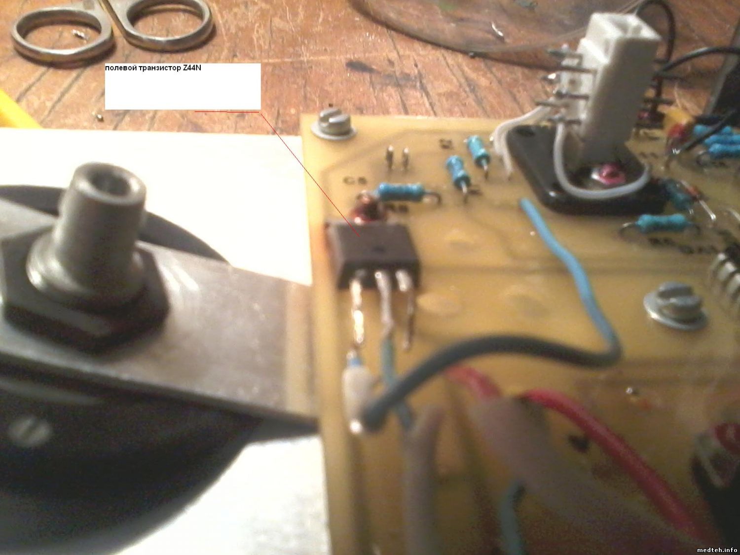

MunlikДата: Понедельник, 07.Апр.2014, 17:07 | Сообщение # 29
У вас сообщений: 250
сервис-инженер
Петропавловск
Цитата pvn ()
Там, помоему КТ827,стоит.Может с ним что нибудь?
сегодня отремонтировал ОМ-1
шатун с поршнем встал криво последствие сгорел полевик Z44N, привел в порядок механику (похоже болезнь этого аппарата)
и заменил транзюк. Ладушки все о кей.
Вообще дермо скажу Вам этот отсос ОМ-1 Утес
Сообщение отредактировал Munlik - Понедельник, 07.Апр.2014, 17:20
