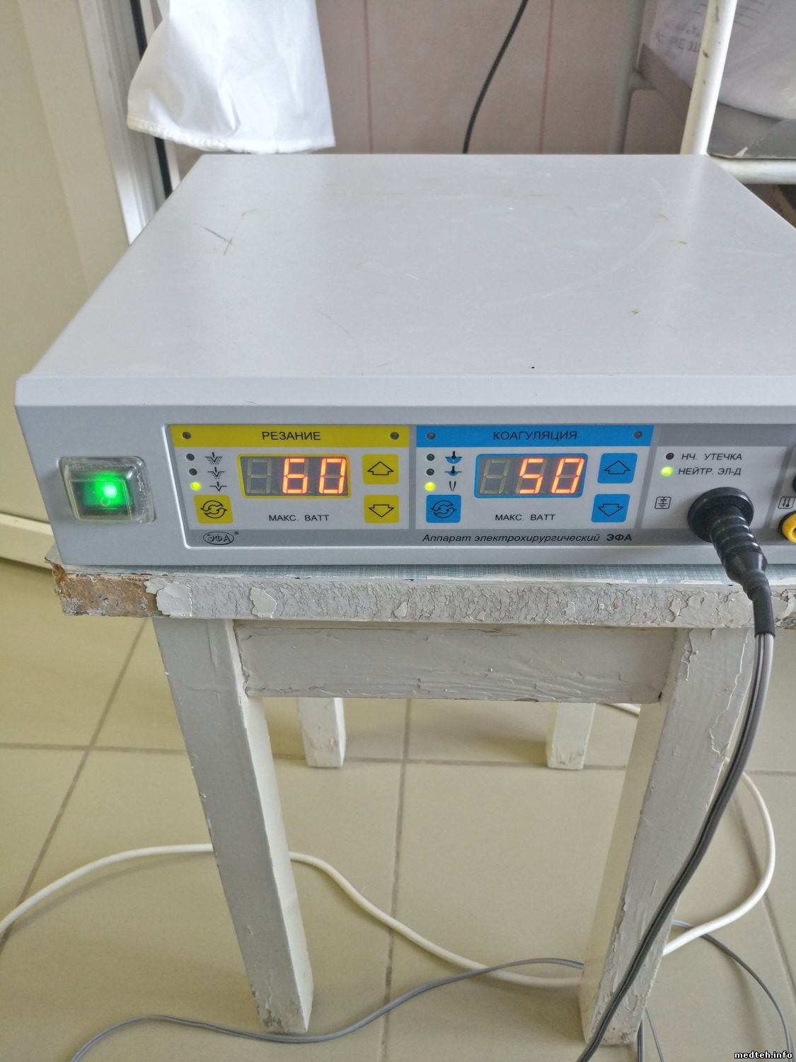

При включение аппарата ЭХВЧ-300-01 "ЭФА" горит два режима работы на резанье и коагуляции, а также высвечивается максимальное значение (300). При выключение и повторном включение выставленные показание пропадают и снова высвечивается (300), но указан уже один режим работы.
Что может быть с установкой?
Может у кого-нибудь такое уже было.

По идее, состояние ЭХВЧ пишется в еепром а при включении считывается. Могла епромина сдохнуть, махните на пустую новую.

Сегодня проводили операцию всё нормально было, в новогодние каникулы во время операции такое произошло, такое было. После выставления значений по инструкции работало неделю. Вот жду когда опять случится, сфоткаю, выложу что первоначально показывает.
