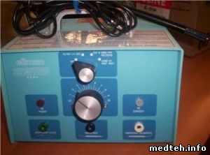

У меня проблемы с радиоволновым аппаратом Surgitron EMC.
Подскажите, пожалуйста, из-за чего он не может выработать высокочастотную радиоволну?
Сеть есть, а дальше не работает педаль, при нажатии - сигнала нет, и индикатор не горит, и не режет (ничего не делает).
Это зависит от лампы?
Помогите.

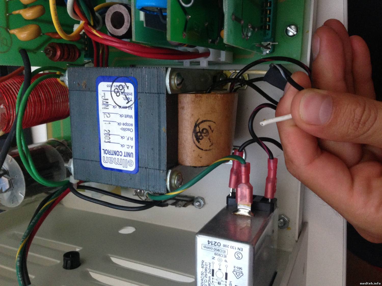

Помогите, пожалуйста, с переделкой аппарата Сургитрон EMC со 110 Вольт на 220.
Вскрыв аппарат я обнаружил, что контакты от сети, идут на трансформатор Черный и Черно-Красный.
Но из трансформатора, в изоляции, торчат еще 2 провода, Белый и Бело Черный! good Зачем?
Взял тестер и замерил обмотки:
Черный и Черно-Красный - 51 Ом
Белый и Бело Черный - 113 Ом
Вроде как ясно меняй на Белый и Бело-Черный и включай в нашу розетку, но что то меня остановило и я перемерил другие комбинации:
Черно-Красный и Черно-Белый - 16
Черно-Красный и Белый - 105
Черный и Черно-Белый - 44
Черный и Белый - 148
Вот тут я и застрял shok Какие провода подключать??? unknown

Я думаю, что надо подсоединить Белый и Бело Черный - 113 Ом или Черно-Красный и Белый - 105.

Думаю надо отсоединит и замерит вторчку сколько там V, первичку соединит черный и белый подключит на нашу розетку bye2 если на вторичке та же V bye2

Цитата (Ravshan)
Думаю надо отсоединит и замерит вторчку сколько там V, первичку соединит черный и белый подключит на нашу розетку если на вторичке та же V
Извините, не очень понимаю, точно что надо сделать. Что в данном случае вторичка? Какие провода, по цвету?
RavshanДата: Вторник, 16.Июл.2013, 14:56 | Сообщение # 21
Узбекистан
Ташкент
Первичка это первичная обмотка трансформатора которая подключается к сети в Вашем случае она подключено 110 Волть. Вторичка это вторичная обмотка которая подключена к плате. V это я в смысле Вольт.
С начало ничего не меняя подключите прибор к сети 110 Вольт и замерте напряжения на вторичной обмотке
Насколько я понимаю у первичной обмотке торчат 4 провода и они между собой звонятся?
Я предполагаю согласно Вашим замером сопротивлении, надо подключит черный и белый провод к сети 220 Вольт и еще раз замерте напряжения на вторичной обмотке если напряжения соответствует то тогда все нормально:blush:

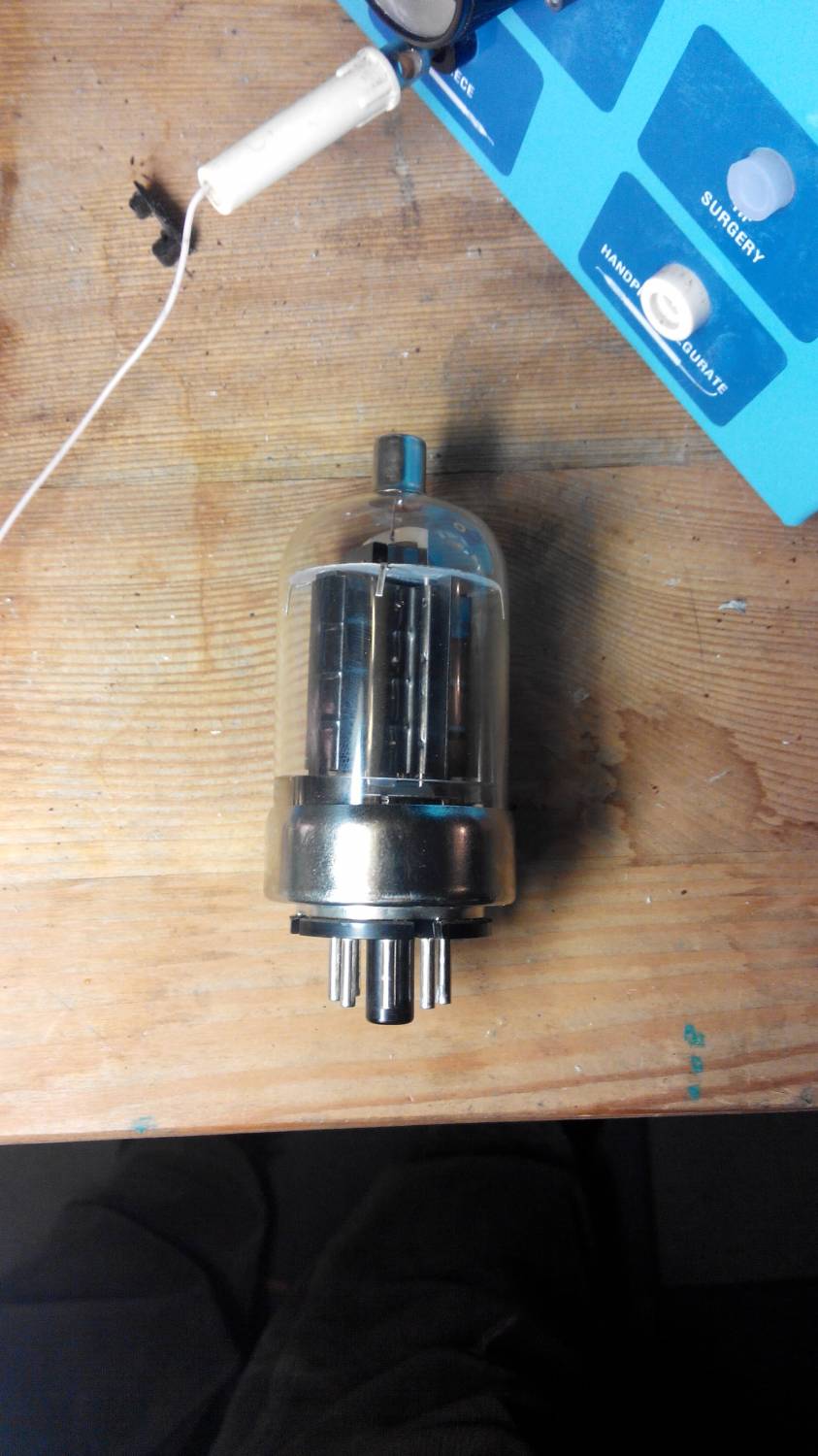

Помогите пожалуйста опознать лампу для подбора возможного аналога.Аппарат Сургитрон. Опознавательных надписей нет.
Лампа
AlexiumДата: Понедельник, 09.Фев.2015, 18:41 | Сообщение # 28
Модель сургитрона?

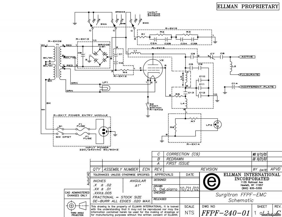

luginaДата: Вторник, 10.Фев.2015, 11:38 | Сообщение # 29
У вас сообщений: 21
123
подмосковье руза
схема

по схеме очень подходящая лампа ГУ-29 или лучше ГИ-29. при небольшой переделке (заменить ламповую панельку и все) будет прекрасно работать. можно и ГУ-50,но у нее и накал прямой и смещение на сетке отрицательное должно быть. А 29-я как раз! и ламп этих полно,и долговечность поболее. А у тебя ЕЛ или ЕК 43 или 37. чешская лампочка.у меня в радиостанциях встречалась. щаз хрен найдешь.

По параметрам подходит 6146, но по цоколевке нет.
SERGE
yblod5Дата: Пятница, 29.Май.2015, 03:36 | Сообщение # 34
У вас сообщений: 791
Сервис-инженер
Эта лампа: ELLMAN при заказе указали её схемное обозначение R-EK-16. Не городите отсебятину, заменяйте на родную, дороговасто конечно, но жизнь дороже.
