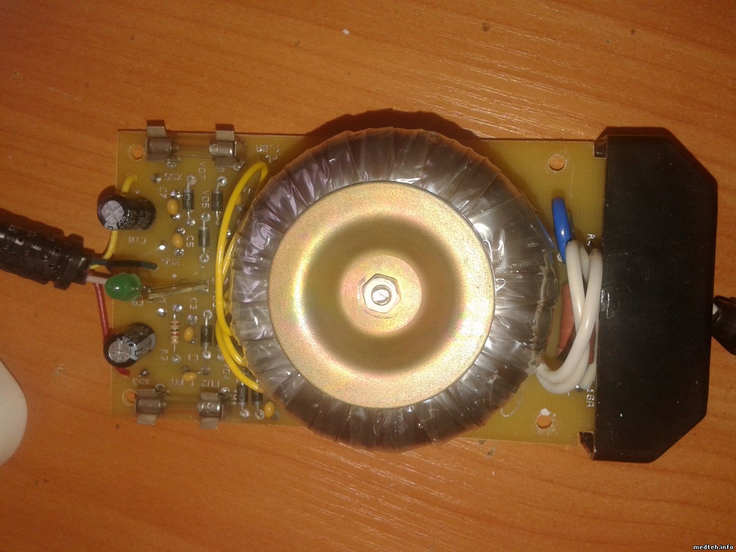

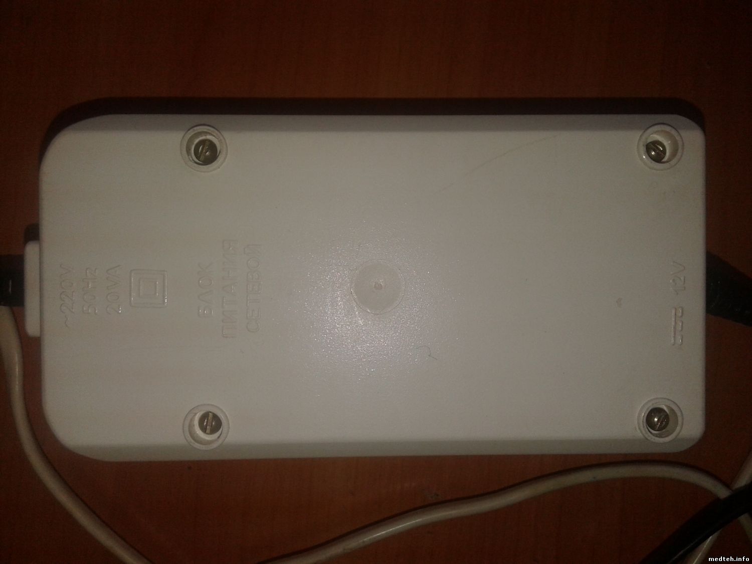

sqvairДата: Четверг, 02.Апр.2015, 10:00 | Сообщение # 85
У вас сообщений: 28
Цитата tss-sochi ()
по поводу поста 36-ого - точно марку аппарата напишите,я смотрю на схему и вижу трансформаторный БП..... а какие там шумы могут быть?
Разобрал блок питания, выкладываю фото
4157749.jpg (111.9 Kb) · 0208843.jpg (79.4 Kb) · 6275385.jpg (110.6 Kb) · 7727851.jpg (147.4 Kb) · 7787207.jpg (160.7 Kb)

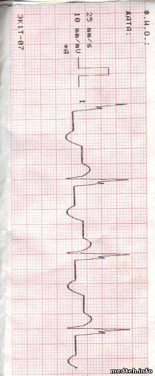

sqvair, Видите сколько шума от вашей темы)) Вы не написали самого главного - какой у вас источник сигнала, какие окружающие условия, как и какое подключено заземление, пытались ли делать запись в разных географически расположенных местах, питаться от других розеток (фаз) и т.д. В борьбе с шумами (а именно с наводкой 50 Гц) это очень критичные факторы. Так же я бы попросил вас показать запись сигнала на скорости 50 и чувствительности 20 без фильтров, чтобы своими глазами увидеть с какими шумами мы боремся и каков их уровень.
Из своей практики могу сказать, что в подавляющем большинстве случаев 50 Гц наводка на ЭКГ сигнале - это проблема не электроники прибора - это проблема внешняя и бороться надо с внешними факторами, тем более, что от аккумулятора прибор работает нормально.
Товарищ ancestor очень правильно обрисовал ситуацию с этими приборами. Все они шли "шумные" и чувствительные с завода, но в силу того, что использовались они в основном в скорой помощи и в сельской местности на выездах, то работали они от аккумулятора, что сильно уменьшало вероятность появления шумов. Проблемы обнаруживались позже, когда приборы устанавливали в другое отделение или просто меняли место дислокации, либо когда проводилась метрологическая поверка.
Когда мне они попались в первый раз я работал еще с ГФ-05 и очень намаялся, пока не нашел место на своем рабочем столе и схему нормального бесшумного взаимодействия кардиограф-генератор. Кстати, тогда я и задумался о подключении экранирующей пластинки, т.к. у меня лежал на столе антистатический коврик и кардиограф поставленный на него сильно шумел, но все менялось, когда я подключал выход заземления кардиографа к этому коврику.

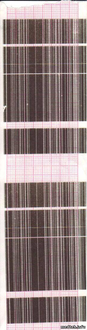

по существу : печатает одинаковые полосы (черные преобладают) замена принтера ничего не дала
на входе принтера DI и CLK импульсы присутствуют ( какие не знаю записать и проанализировать нечем) дорожки к процессору звонятся
на что посоветуете обратить внимание ???

нет прав,расскажу на пальцах печатает однин и тот же массив точек прим. 1см. затем отступ 4 мм не печатает ничего потом печатает тоже что и при старте посмотрел вход LATCH импульсы есть

Дается мне, что с принтером все нормально, а кардиограф пытается печатать шумы.
Что подаете на вход кардиографа?
В таких случаях надо ставить заглушку. Не кабель с объединенными концами, а именно заглушку.
Если есть еще такой прибор, то можете попереставлять платы и выяснить виновную.
Если проблема все же не в шумах, то посмотрите уровень сигнала RST, возможно так же дело в D17, а может и сам контроллер шалит.
По поводу алгоритма передачи данных на печать. Его можно посмотреть в даташите на принтер, в некоторых сервис-мануалах бывает хорошо написано про это. У данного кардиографа печатью практически напрямую руководит МК.

Не похоже это на шум, оно вдоль ленты. Полосы при печати всегда расположены одинаково?
Подкинуть другой принтер не пробовал?

Процессорная плата у меня 017 прошелся осциллографом на d14 8,9 нога импульс падает не более чем на 2.5v c пяти на 10 ножке высокий уровень скорее всего сдвиговый регистр принтера не тактируется ,заметил интересную особенность при подключении БП полосок остается всего штук 10 (видать при большем напряжении питания сдвиговый регистр инициализируется по другому ) Полосы при каждом включении разные, но пока не снимешь питание рисунок тот-же. Заглушки-закорачивания эффекта не дали

проца нет пока,принтер брал от "Мидаса" попробую d14 поменять и d15 пощупаю

заменил d14 процес пошел но рывками срывалась синхронизация, поменял d15 и всё заулыбалось bye2
