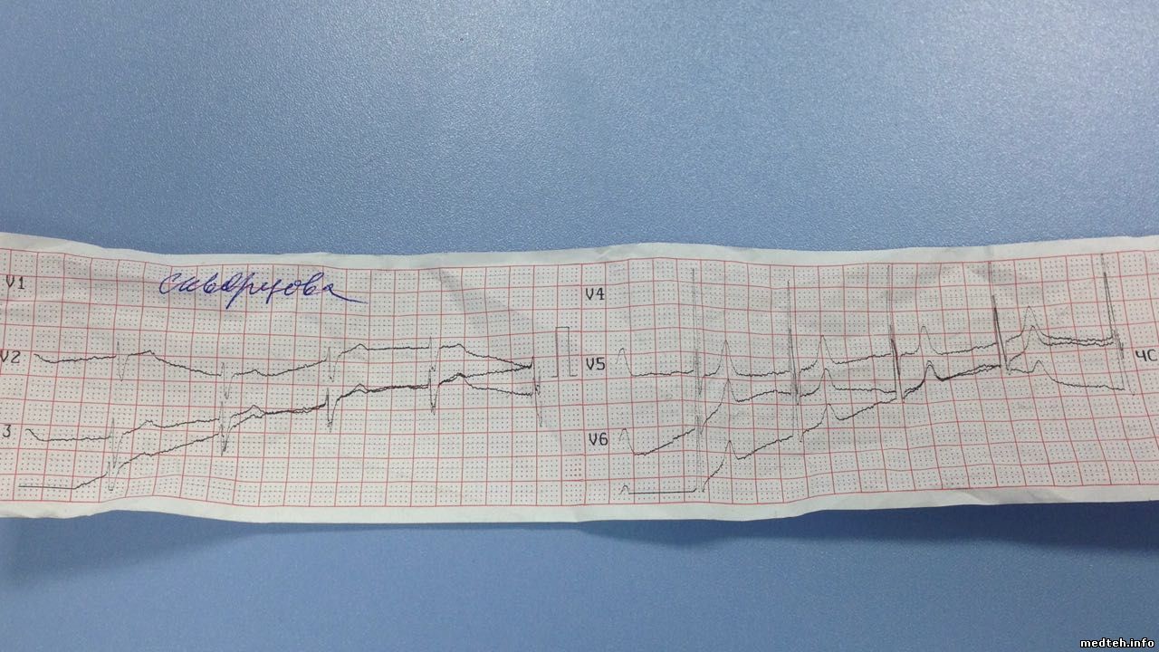

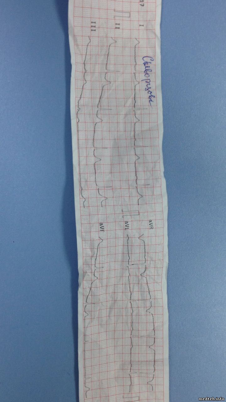

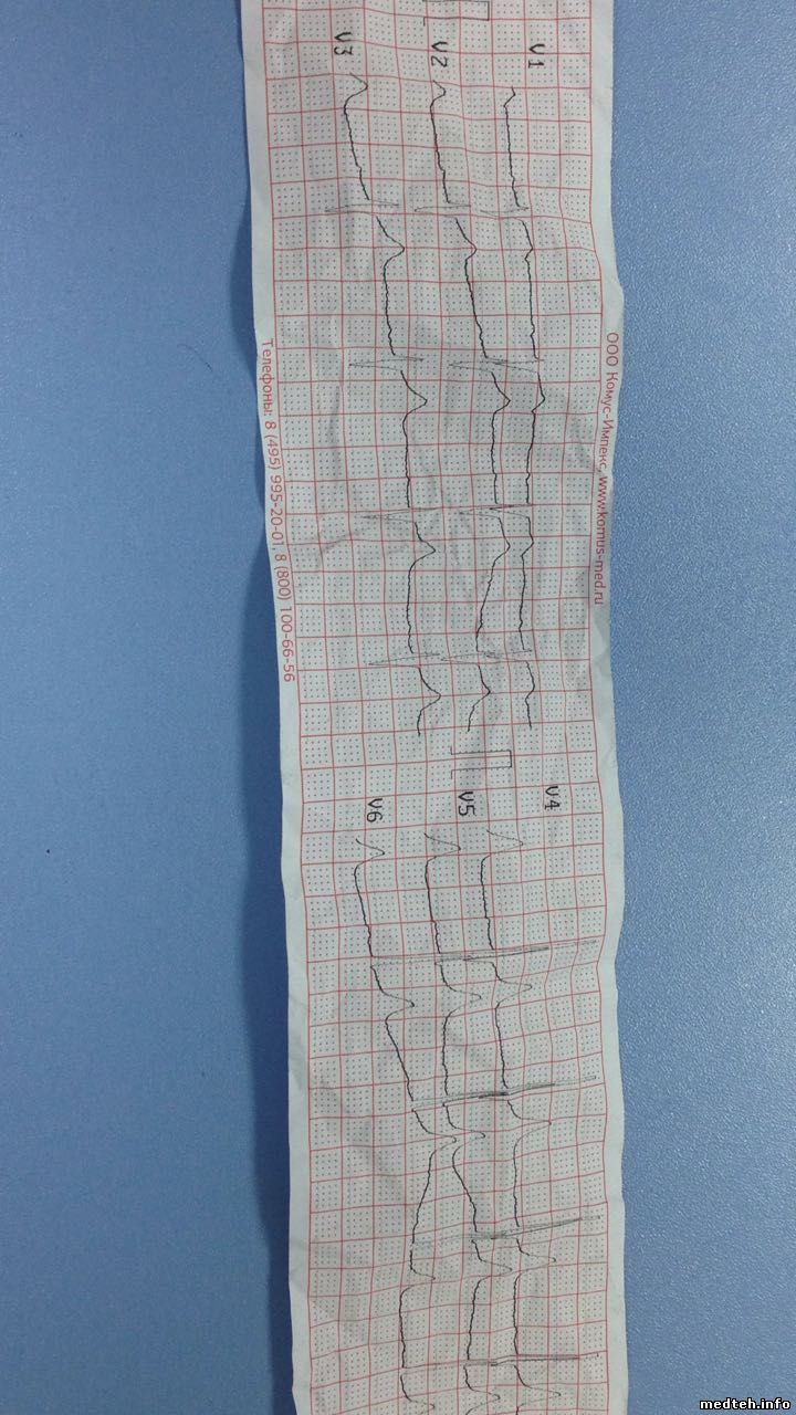

Добрый день. Купили чудесный ЭКГ-аппарат ЭК1Т-1/3–07 "АКСИОН", прошёл месяц и вот что он начал печатать ... Скриншоты прилагаю ...
Подскажите, пожалуйста, что делать? Может есть у него функция перехода на заводские настройки?
Вы о спорадическом мышечном движении слышали? ... Вот он Вам и его, в том числе, регистрирует ...
Грубо нарушается методика проведения электрокардиографии! ...

AlexiumДата: Понедельник, 06.Мар.2017, 13:50 | Сообщение # 166
Hunter66, включите фильтр изолинии.
YRA46Дата: Понедельник, 06.Мар.2017, 15:10 | Сообщение # 167
Цитата Hunter66 ()
Добрый день. Купили чудесный ЭКГ-аппарат ЭК1Т-1/3–07 «АКСИОН», прошёл месяц и вот что он начал печатать ... Скриншоты прилагаю. Подскажите, пожалуйста, что делать? Может есть у него функция перехода на заводские настройки?
Рано начали снимать - пациент двигался, что не так?
В меню фильтр изолинии включить, хотя он портит "картинку".

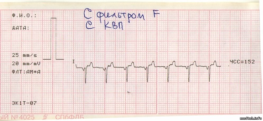

igor1502Дата: Пятница, 21.Сен.2018, 10:41 | Сообщение # 171
У вас сообщений: 45
инженер по ремонту
Омск
Цитата yblod5 ()
Цитата ancestor ()
Так зачем людям советуете: Цитата anton26 ()А заземление, переворачивание вилки помогает?
Я всегда в первую очередь так делаю <...>

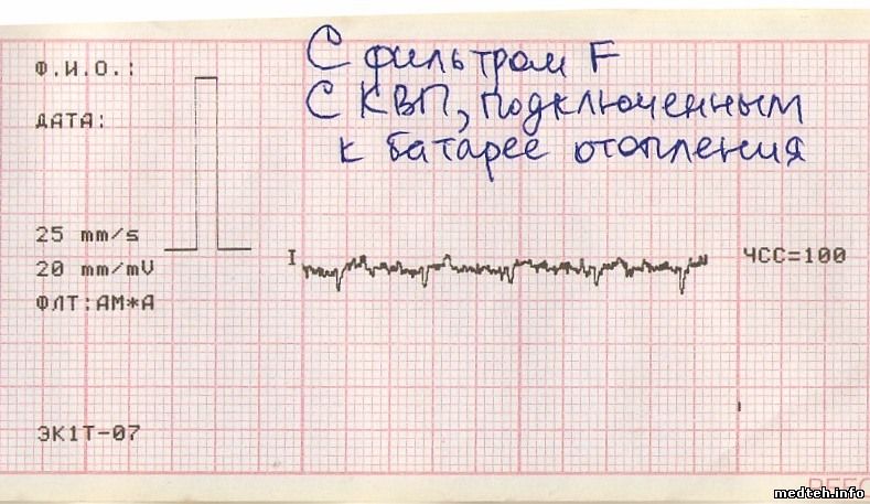

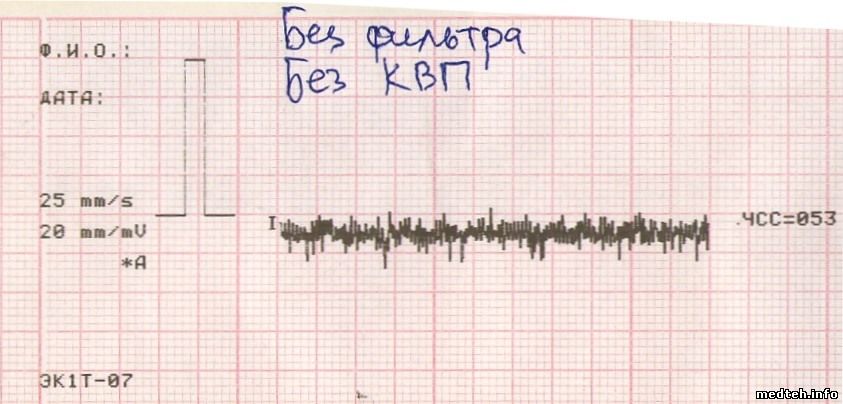

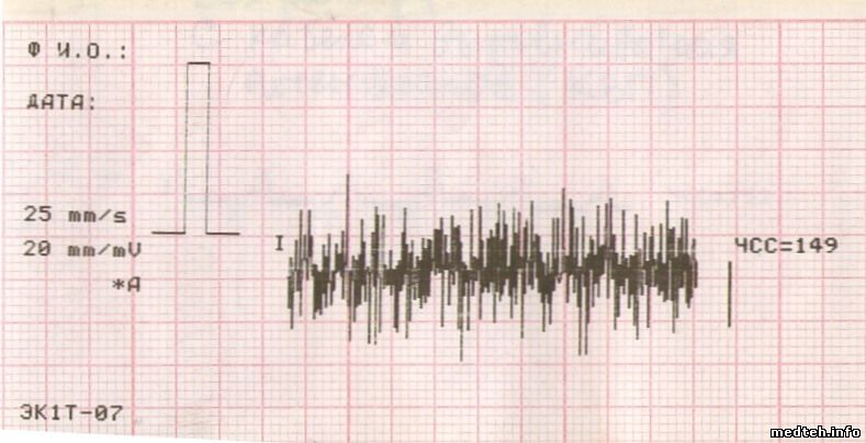

Вот для наглядности влияние положения вилки в розетке, фильтров, кабеля выравнивания потенциалов (КВП) на уровень помех при работе ЭК1Т-07 от АКБ и БПС:
Фото 1: от АКБ без фильтров, без КВП.
Фото 2: от БПС без фильтров, без КВП.
Согласен с anton26 и yblod5: при перевёрнутой вилке в розетке помехи ещё больше.

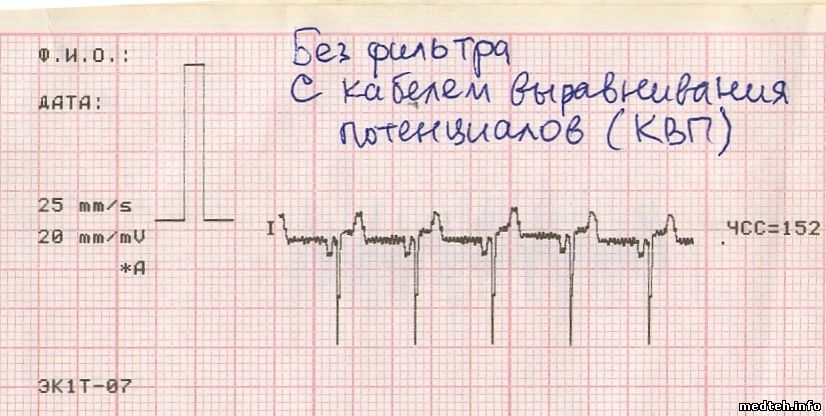

Сигнал подавался от ГФ-05. Оба аппарата заземлялись в одну точку:
Фото 3: от БПС без фильтров, с КВП, подключенным к гнезду "_|_" генератора ГФ-07.
Фото 4: от БПС с фильтром F, c КВП, подключенным к гнезду "_|_" генератора ГФ-07.
Фото 5: от БПС с фильтром F, c КВП, подключенным к батарее отопления.
Ясно, что КВП пользоваться никто не будет, да и неудобно.
И про батареи выше написано всё верно.
Нужно делать качественное заземление в самом кардиографе:

МВРДата: Суббота, 22.Сен.2018, 20:20 | Сообщение # 172
Не совсем понятно, вернее, совсем:
Что это за "кабель выравнивания потенциалов" (КВП), как это именно "кабель" влияет на работоспособность ЭКГ и почему?
Как это "делать качественное заземление в самом кардиографе"?
Для чего надо подсоединять к "батарее отопления"?
Для понимания вопросов см. с.10, 37 в теме о "заземлении" УЗИ или с.17 в теме о электроэнцефалографе про УЗЗ, УТЗ, и систему (контур) уравнивания потенциалов ...

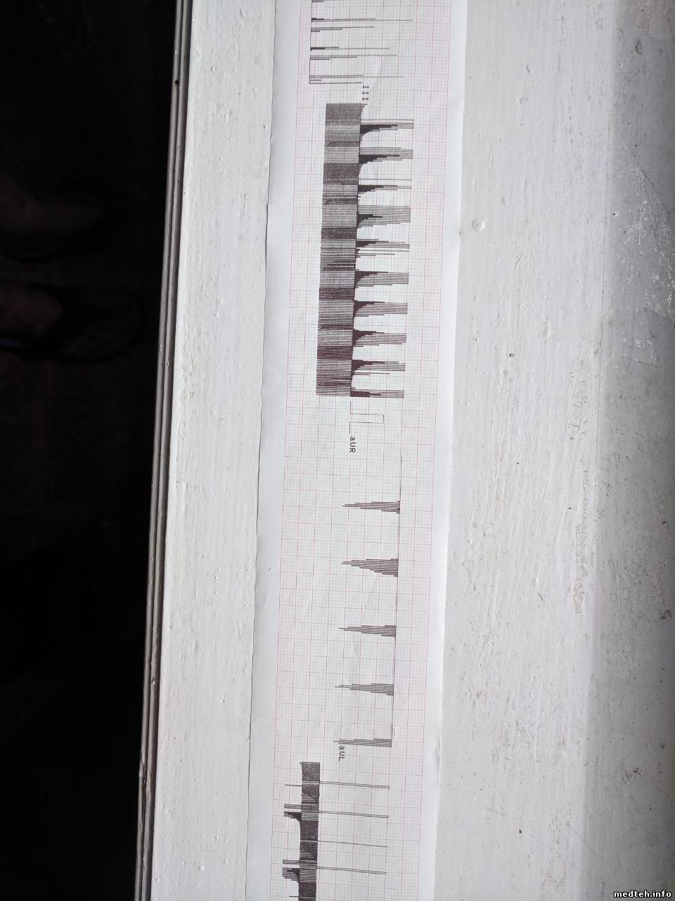

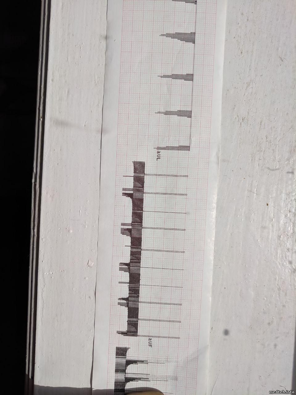

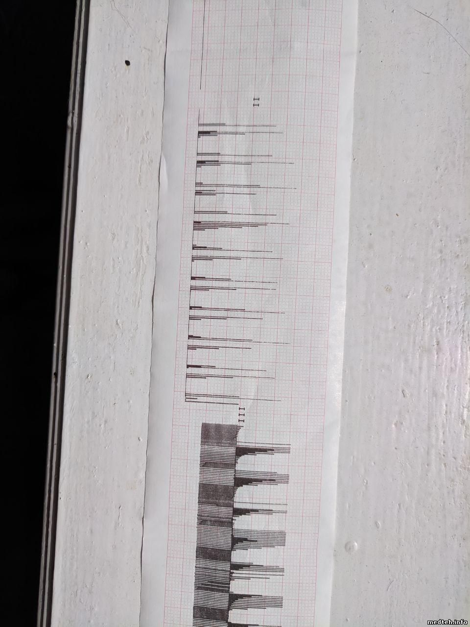

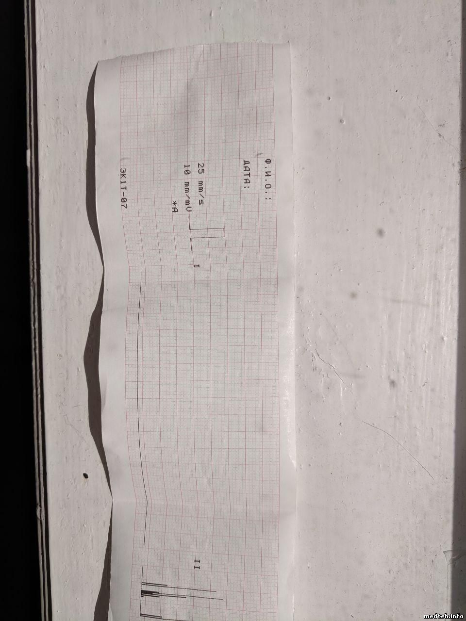

Добрый день. Кардиограф показывает следующее показал на фото. Куда копать дальше?
asinoДата: Понедельник, 18.Май.2020, 11:35 | Сообщение # 174
У вас сообщений: 37
Асино
Кабель пациента для начала замените. Дальше будет видно. Зачастую плохой контакт или обрыв кабеля.
