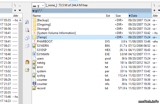

Здравствуйте,не загружается Stan S31(но есть слава Богу второй) может кто сталкивался, как скопировать Compact Flash? Делаю копию рабочей CF с помощью dd linux заливаю на новую - не грузится только пишет Phar Lap ETS Monitor..... и все ноль, с родной грузиться. Подскажите уже неделю бьюсь с этим образом.

ambrose, файловая система на CF какая?
ambroseДата: Четверг, 02.Ноя.2017, 20:02 | Сообщение # 6
У вас сообщений: 162
инженер по радиоэлектронике
FAT16 пишет Акронис диск директор, винда просто FAT
Вот что в корне:

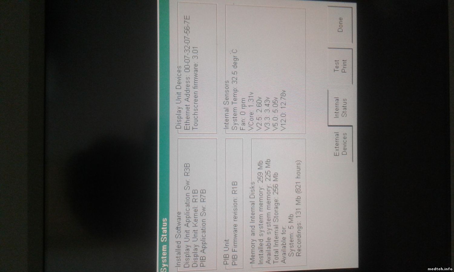

Если ещё актуально, то возможность анализа коротких вариаций STV (скорее всего) не зависит от железа, а точнее от DSP модуля PIB.
На моих станах версия железа интерфейса пациента R1B
Достаточно поднять версии програмного обеспечения модуля DSP SW ,дисплейного модуля Main SW и возможно ядра Kernel SW до или выше версии R6A.
Ну и конечно применить лицензионный ключ ;)
