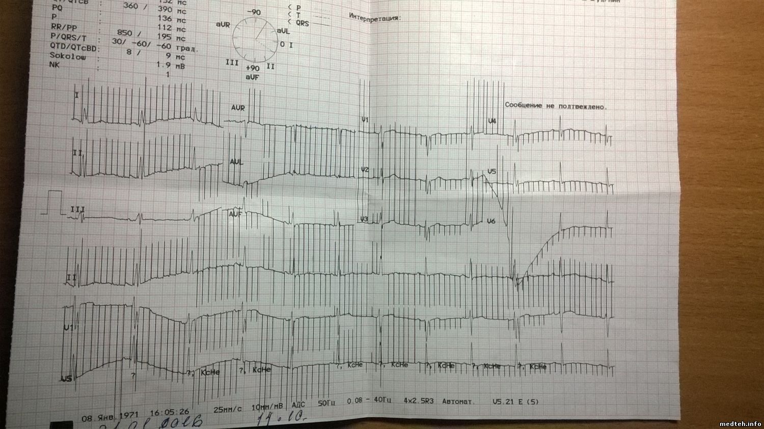

KatodДата: Среда, 16.Окт.2013, 11:03 | Сообщение # 55
С чем могут связаны такого рода графические артефакты? (кабель отведений проверен вдоль и поперёк)
