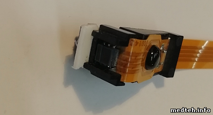

ШвейкДата: Среда, 16.Окт.2013, 11:08 | Сообщение # 85
У вас сообщений: 581
Миасс
Проблема у меня такая: после отведения продергивает бумагу и пишет: вставьте бумагу и нажмите кнопку ...
Я поменял датчик и протяжный механизм с рабочего аппарата, проблема осталась ...
У кого такое было, поделитесь решением проблемы ... Кстати, чтобы не было советов/вопросов по бумаге, на рабочем аппарате ставишь эту же бумагу и всё работает ...

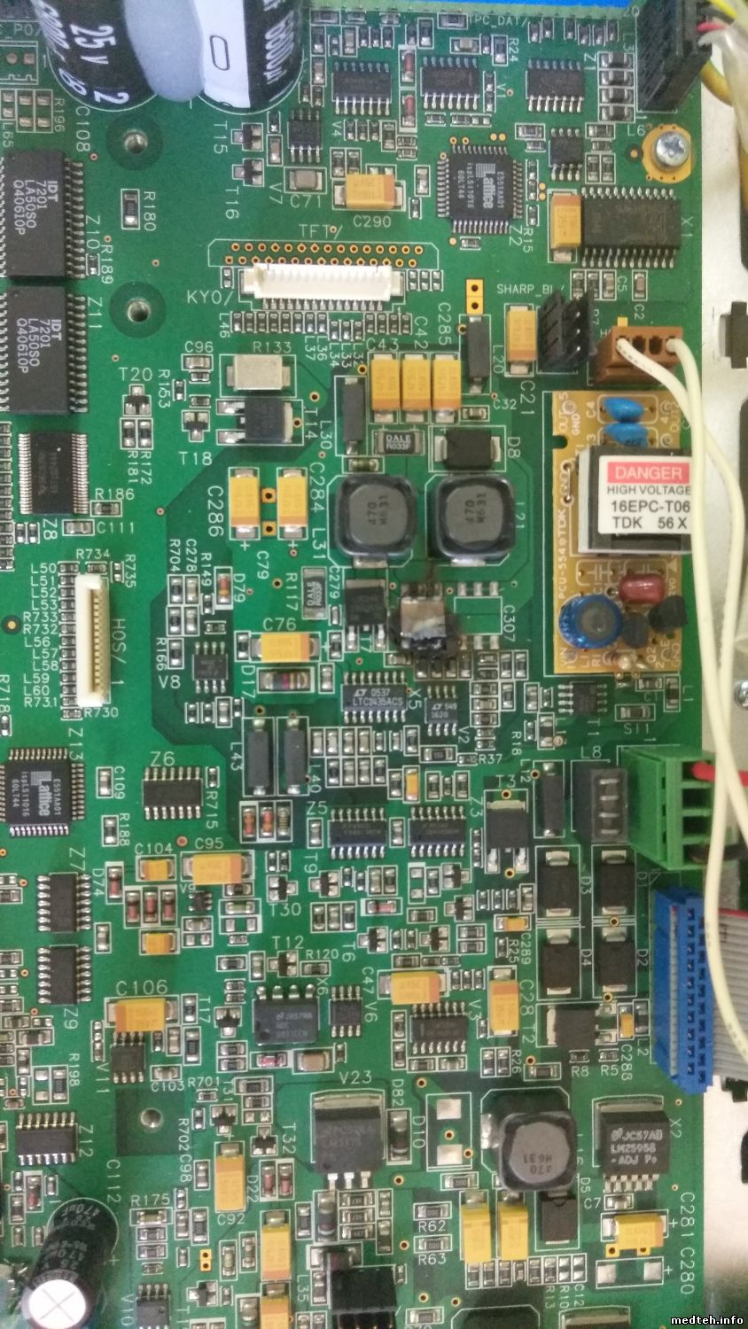

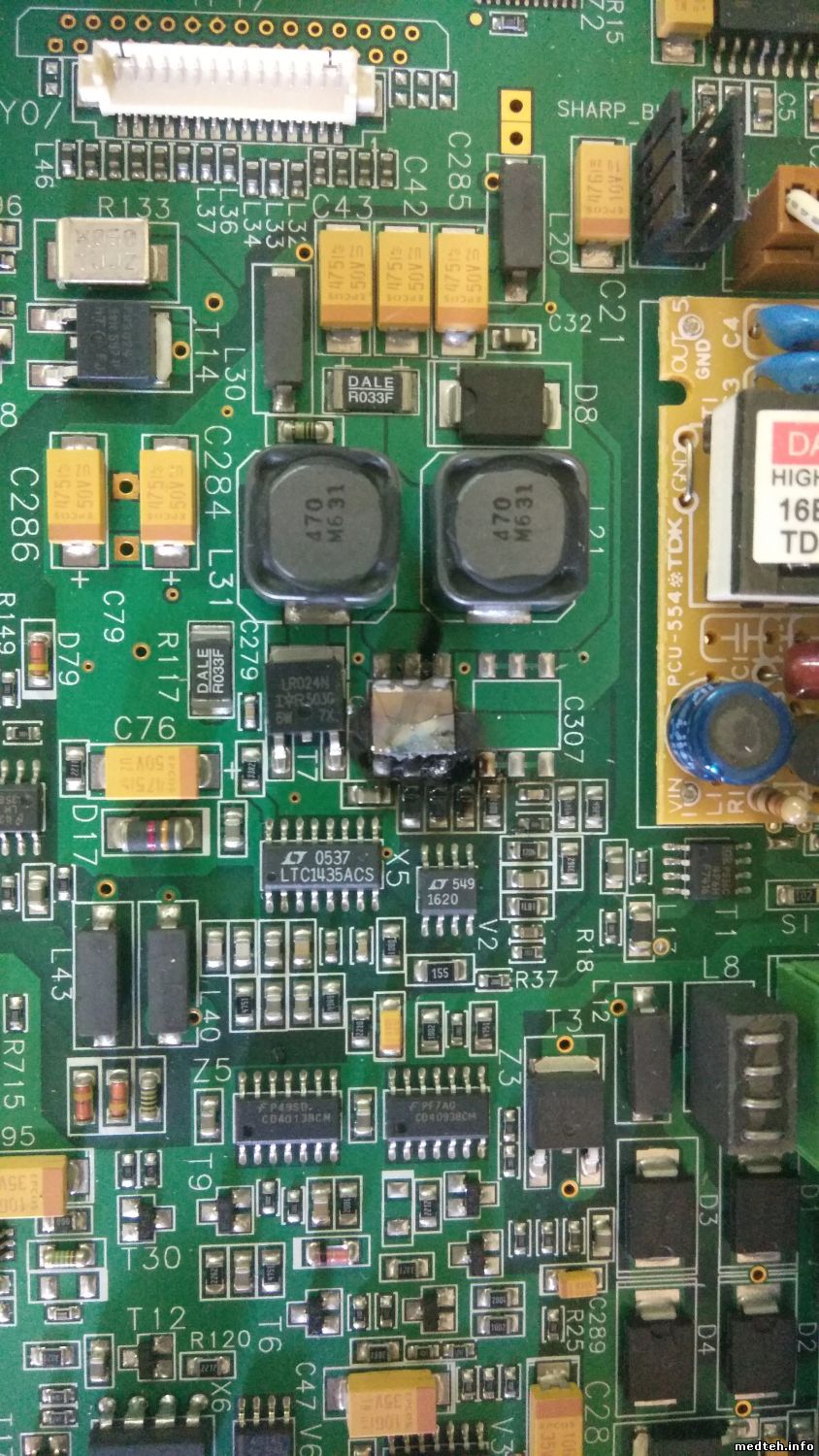

Mister_PshikДата: Пятница, 21.Июн.2019, 10:28 | Сообщение # 86
Северодвинск
MAC 1200 SТ во время работы задымился, и больше не включался.
Разобрал его. Вот что внутри выгорело.
Подскажите, пожалуйста, что это за микросхема вылетела, может у кого схема есть, а то ссылки на схему, что выше давали, больше не работают.
AlexiumДата: Пятница, 21.Июн.2019, 13:46 | Сообщение # 87
Mister_Pshik, это керамический конденсатор, http://www.dart.ru/cataloguenew/capacitors/chip/smd-cer/arr-x7r.shtml
Можно временно заменить электролитическим конденсатором, определиться с напряжением и размером этой сборки.

willyДата: Вторник, 15.Фев.2022, 17:47 | Сообщение # 89
северодвинск
MAC-1200 может работать без аккума, сегодня проверял, но проблема была в том, что он не видел бумагу, хотя датчик и компаратор рабочие. Подкрашивание меток не помогает.
Решилось всё увеличением расстояния бумаги от датчика, т.е. приклеиванием кусочка пластика под датчиком, чтобы выступал на 1-1,2 мм выше.
