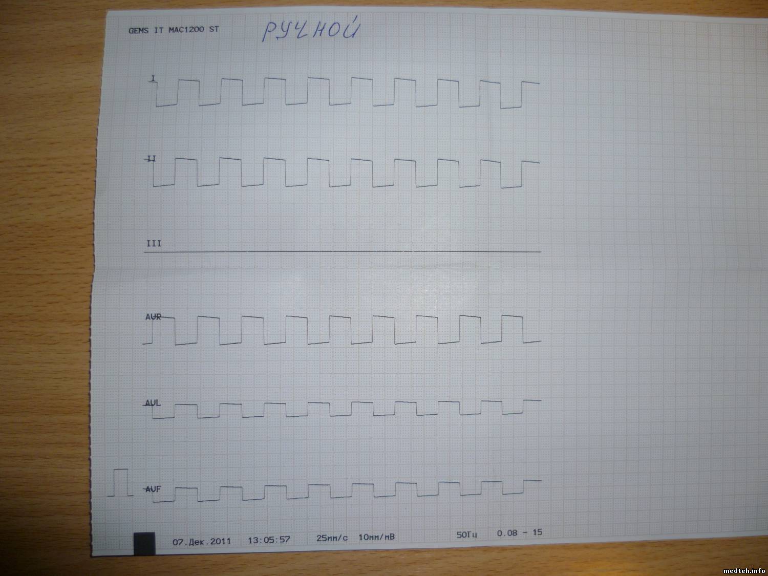

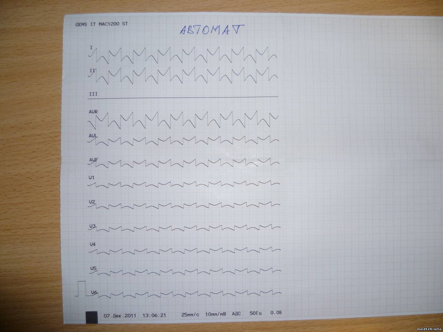

Здраствуйте.
Пришёл в ремонт ЭКГ МАС-1200ST. В ручном режиме пишет отлично, но в автомате дикие искажения. Подал на вход прямоугольник, результат на фото. Погрешил на память, включил тест - тест памяти ОК.
Подскажите, что делать. unknown Пожалуйста.
енотДата: Суббота, 10.Дек.2011, 03:19 | Сообщение # 38
функциональная диагностика
А ничего, что в автоматическом режиме включена АДС (анти-дрейф система).
Не пытайтесь отремонтировать исправный прибор.
nikolai-m71Дата: Суббота, 10.Дек.2011, 08:48 | Сообщение # 39
У вас сообщений: 169
Ниж. Нов.
енот, к сожелению нет иструкции опператора. Как её отключить?
И вопрос: АДС- это фильтр тремера или нет?
spmedДата: Воскресенье, 11.Дек.2011, 14:16 | Сообщение # 40
Сергиев Посад
В аппаратах МАС это нормально на до приости в меню выключить АДС
