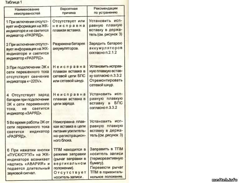

Здравствуйте!!! Проблема с электрокардиографом ЭК1Т-1/3-07 Аксион. При включении кнопки Пуск/стоп появляется ошибка **Авария**. Подскажите, в чем может быть причина этой неисправности. И есть ли у кого сервисная инструкция и инструкция по эксплуатации аппарата.
енотДата: Понедельник, 18.Мар.2013, 19:43 | Сообщение # 13
функциональная диагностика
рычажок термопринтера опустите и будет счастье.

Спасибо!!! Так оно и есть. Рычажок. drinks yes biggrin

У меня при включении питания горит лампа разряд и никаких реакций на кнопки. В чём причина?
енотДата: Пятница, 21.Мар.2014, 22:00 | Сообщение # 26
Очевидно, причина в неисправном аккумуляторе

Спасибо , был неисправен аккумулятор. После замены всё исправилось
