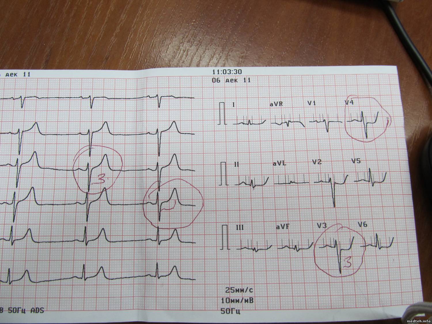

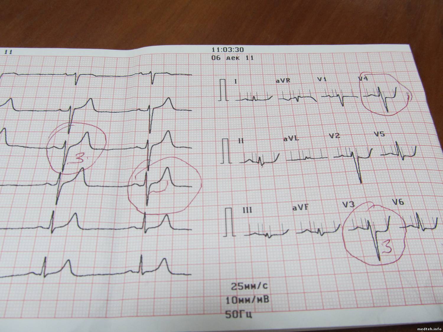

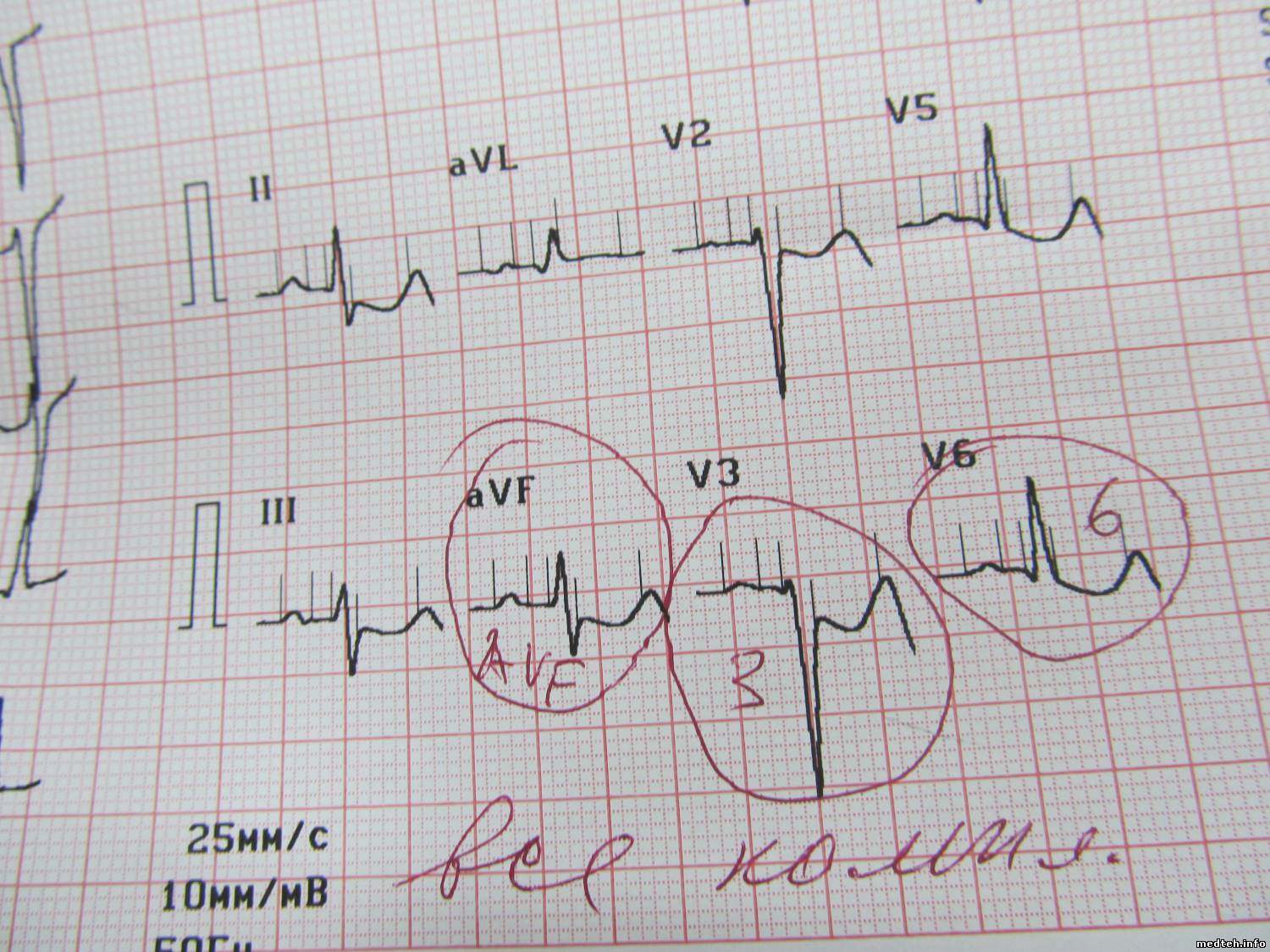

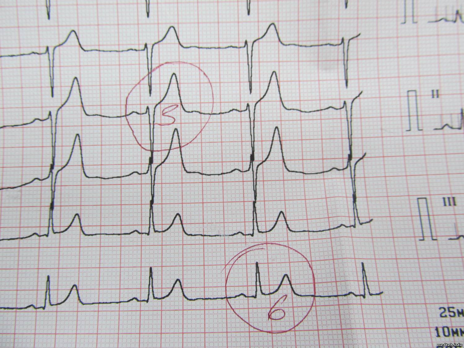

скажите пожалуйста кто сталкивался с такой неисправностью. при снятии кардиограммы все отведения в норме а при выдаче заключения появляются отрицательные зубцы которых нет на кардиограмме и каждый раз они появляются на разных отведениях. unknown

vovkin181083Дата: Вторник, 02.Окт.2018, 16:21 | Сообщение # 16
телерадиомеханник
усть-каменогорск
вот выкладываю фото просто некогда было
енотДата: Вторник, 02.Окт.2018, 16:21 | Сообщение # 17
функциональная диагностика
не вижу никакого криминала, усредненные комплексы в конце заключения соответствуют снятой ЭКГ
YRA46Дата: Вторник, 02.Окт.2018, 16:21 | Сообщение # 18
vovkin181083, так это он показывает откуда до куда делал измерения...там еще куча цифр должна быть– расчетные величины.
