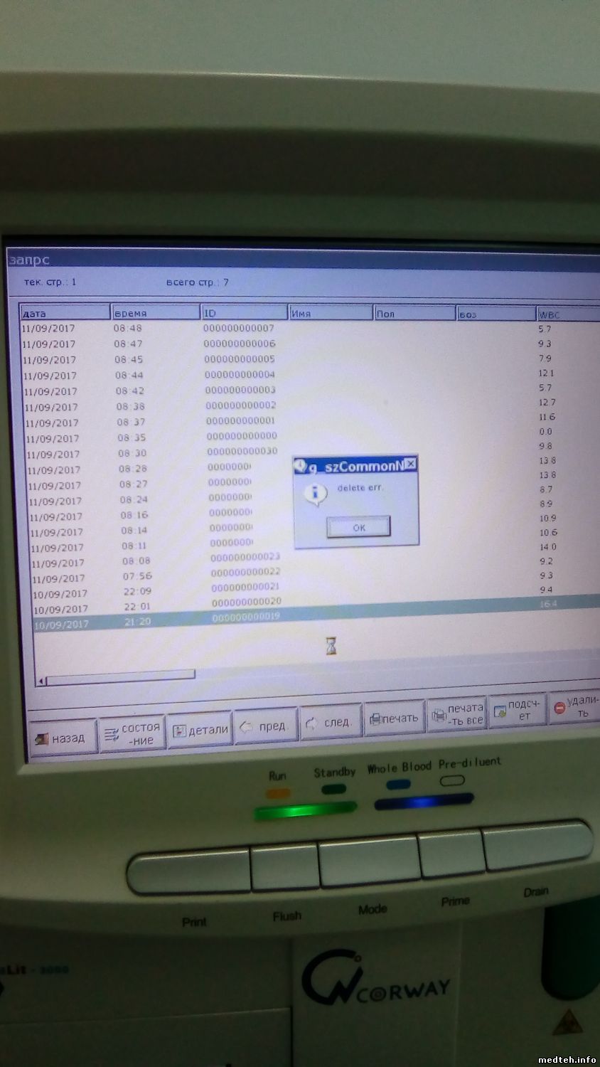

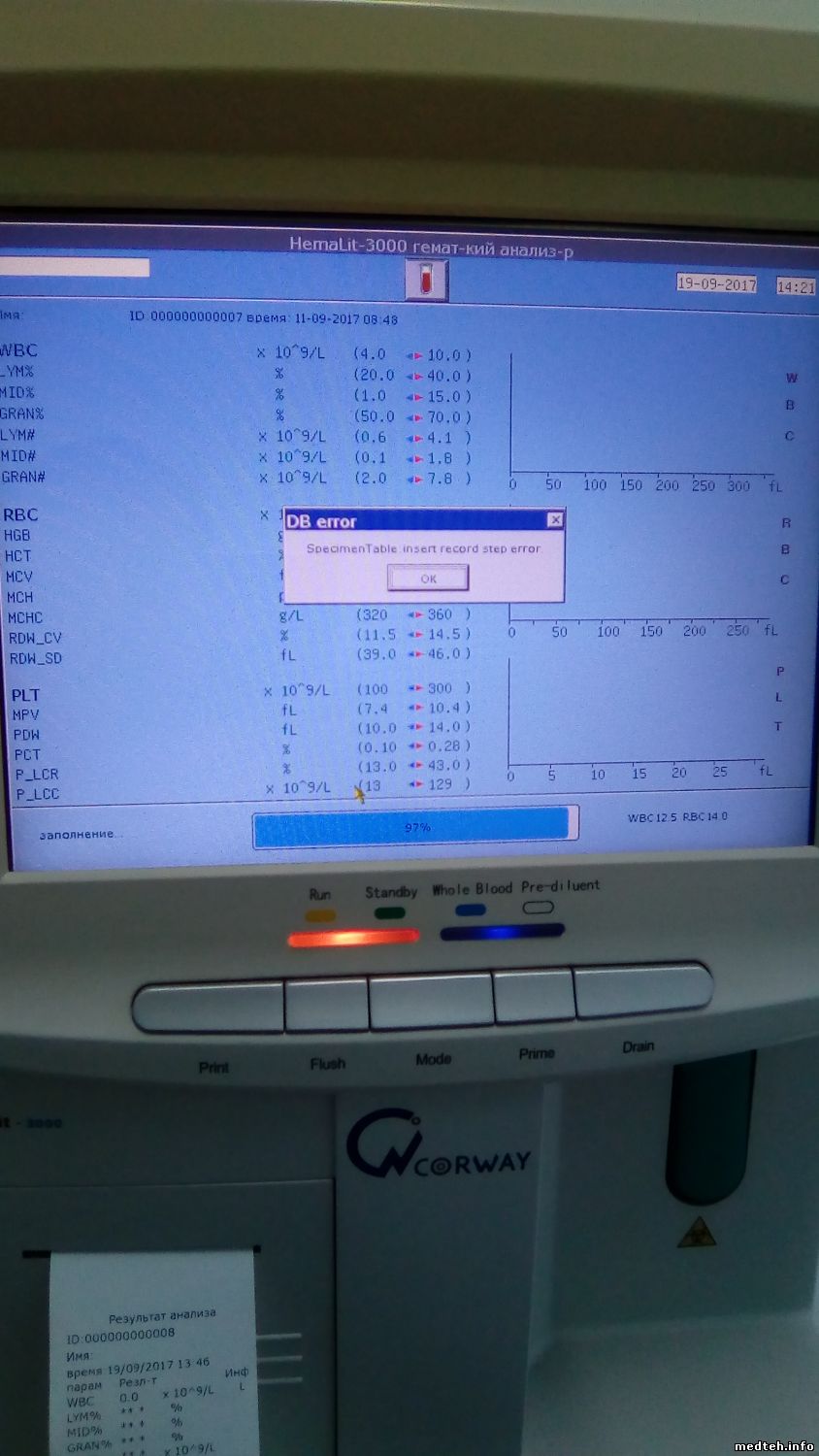

Доброго всем здравия.
Прошу помощи, пришлось столкнуться с анализатором гемолит 3000, в принципе работает анализ делает и распечатывает но потом выдает на монитор ошибку.После нажатия на ок можно проводить следующий анализ,и так каждый раз. Просмотрел руководство по ошибкам, ничего не нашел, созвонился с ребятами, сказали что переполнена память надо чистить. Захожу в журнал, удалять не получается не по одиночки не все сразу, выдаёт ошибка, но уже другая. В раздели обслуживание журнал с ошибками в работе почистил без проблем. Пожалуйста, подскажите что делать и куда соваться.
Заранее благодарен.
Фото приложил. unknown
21021969
vishjДата: Понедельник, 15.Апр.2019, 15:33 | Сообщение # 43
Тугулым
Перебрал все пароли,1999,9999,6666,2006, ни один не подходит для чистки журнала, может кто ещё какой знает, поделитесь, пожалуйста.

Привет всем.
Свою проблему решил, пришлось обновлять базу данных. Связался с инженером Корвэй, он подогнал файл обновления, После переустановки всё встало на места.
Всем спасибо.
