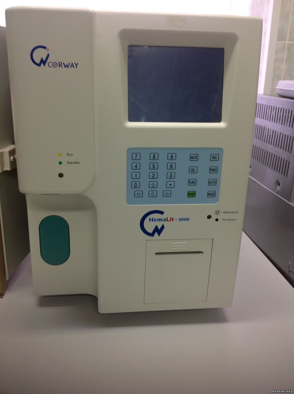

Попалось мне парочку таких анализаторов. Написано на них Corway HemaLit 3000, сфоткать не было возможности, но по виду похожи на вот этот анализатор http://www.urit.com/Upload/PicFiles/2013131155819937.jpg , по начинке, я думаю, они идентичны.
Был бы очень рад заполучить на них какую-нибудь тех.документацию.

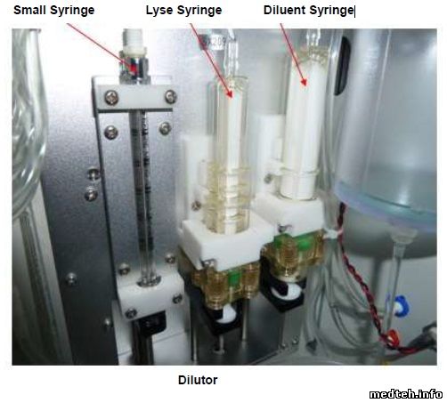

Блок шприцов выглядит так?
urit.pdf (85.8 Kb)

Alexium, Дружище картинка то от Urit-2900Plus...

usefulДата: Понедельник, 18.Авг.2014, 09:17 | Сообщение # 6
У вас сообщений: 59
urit.pdf(86Kb)
Не, они там в едином корпусе в ряд. На неделе сфоткаю - покажу. Полистал сервисники разных миндреевских гематологий - не оно.

ResonanceДата: Понедельник, 18.Авг.2014, 10:45 | Сообщение # 9
У вас сообщений: 180
инженер медтехник
Харьков
Это продукт Urit.
Говорят, что хорошие гематологи.
Фото Urit 3000 Plus.
Про обслуживание нечего сказать не могу, надеюсь все хорошо.

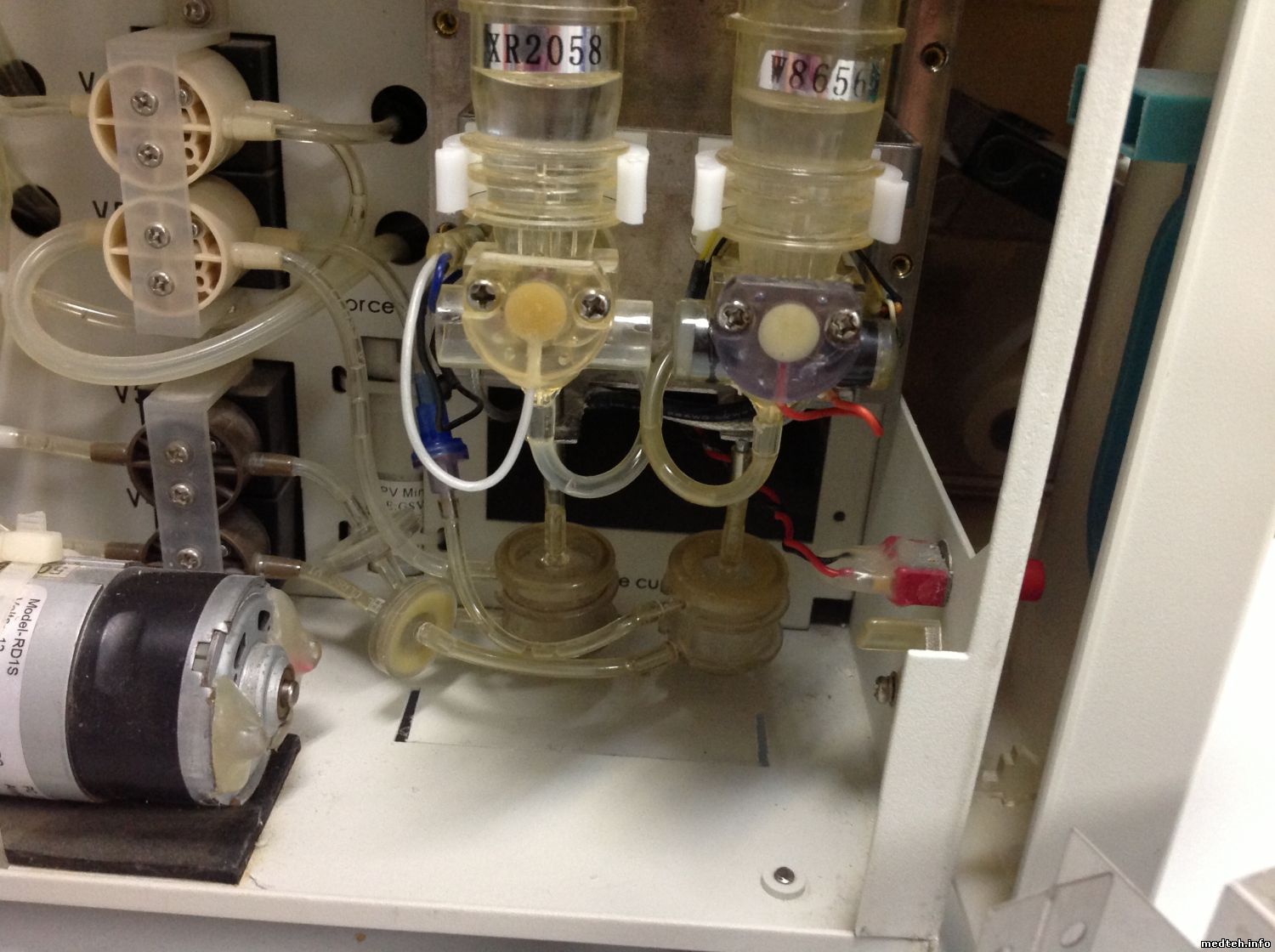

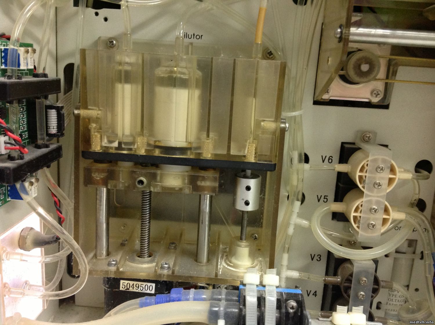

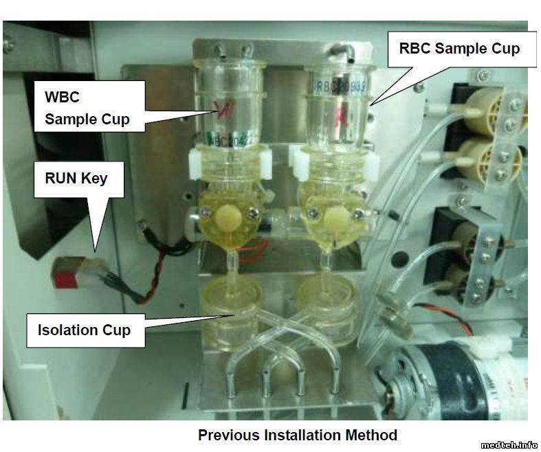

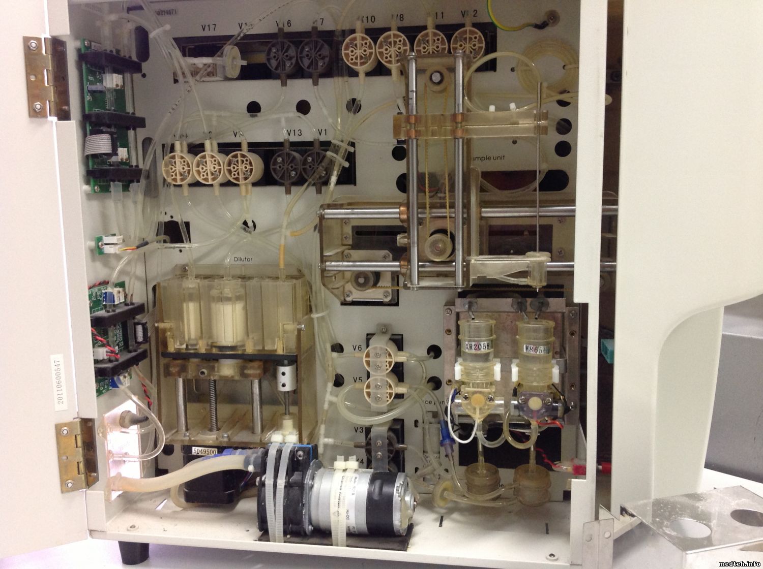

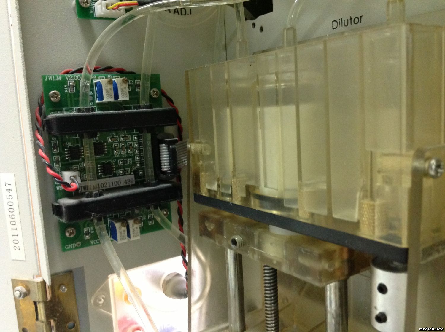

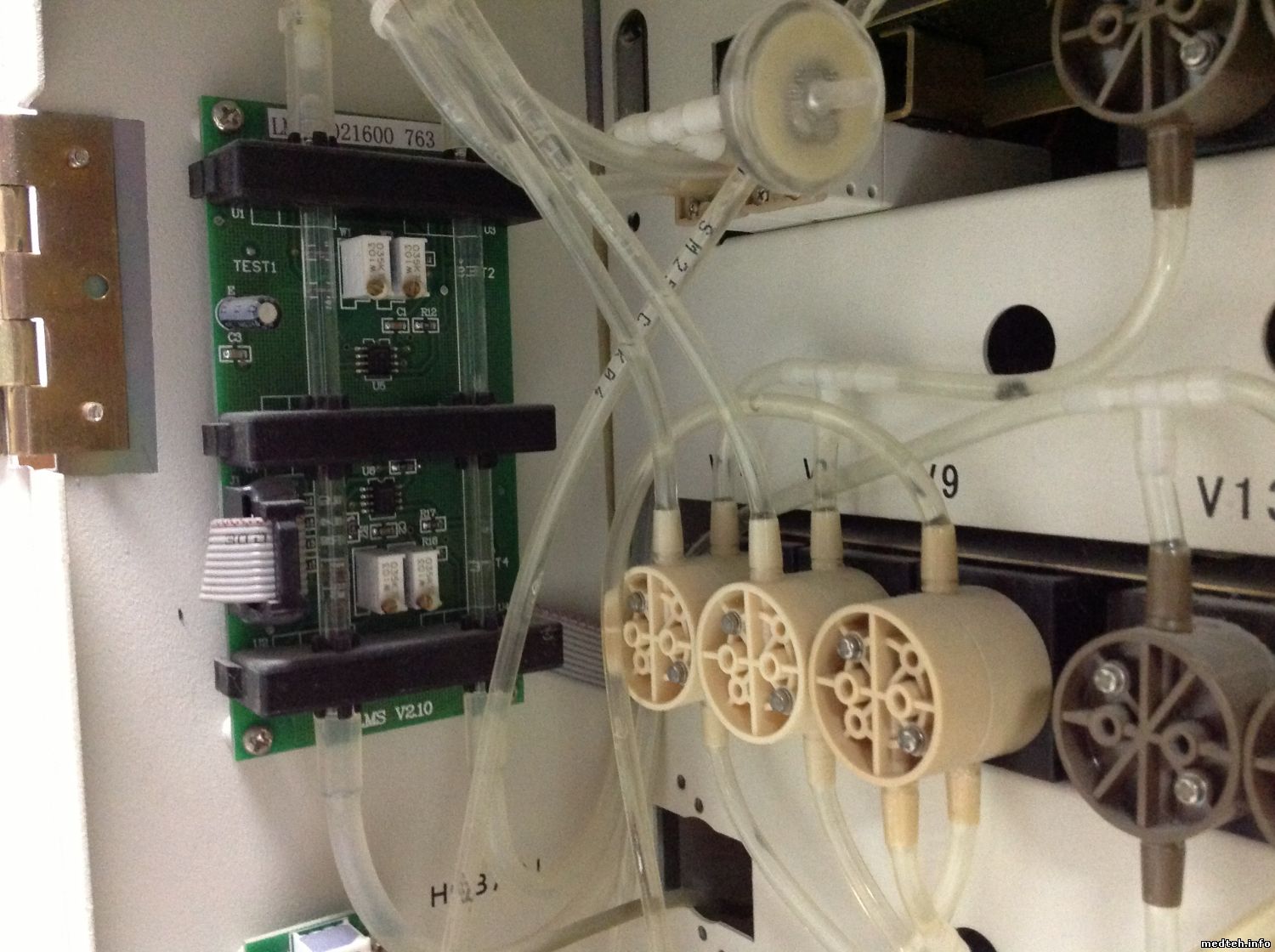

Заехал сегодня, сделал несколько фото одного из пациентов, прошу ознакомиться. Данный пациент периодически выдаёт wbc clog, подёргал все трубки, вроде нигде не пропускает. Думаю залезть глянуть апертуру в wbc камере, интересно насколько хитро она там устроена? Нет ли вероятности как в Микросе чего-нить протерять из-за неосторожности. Понаблюдал за волюметрическими(??) трубками(их видно на одной из фоток) - при измерении столбик жидкости в левой трубке опускается значительно медленней. Такие дела.
3063445.jpg (79.3 Kb) · 8305455.jpg (170.9 Kb) · 4322645.jpg (166.6 Kb) · 9396963.jpg (147.1 Kb) · 4830726.jpg (160.9 Kb) · 5669195.jpg (152.6 Kb)
Сообщение отредактировал useful - Среда, 20.Авг.2014, 16:23
Проверь фактическое время подсчета. Если оно отличается от предустановленного больше чем на 2 сек.-анализатор тебе эту хрень и будет выдавать. Отсутствие или наличие засора легко проверить процедурой промывка апертуры. Или качай вручную шприцом с обратной стороны в опорожненную изм. камеру через апертуру.
Проверь напряжения в контрольных 4-х точках волюметрической платы. Если потребуется-подстрой.

pyo5Дата: Четверг, 19.Фев.2015, 11:31 | Сообщение # 18
У вас сообщений: 794
ИВЛ, лаборатория и т.д.
Петропавловск-камчатский
Нутро (по вашим фоткам) очень напоминает аппараты Диксиона под лэйблом "Гемолайт" с разными циферьками (1270-1280).
Пётр
