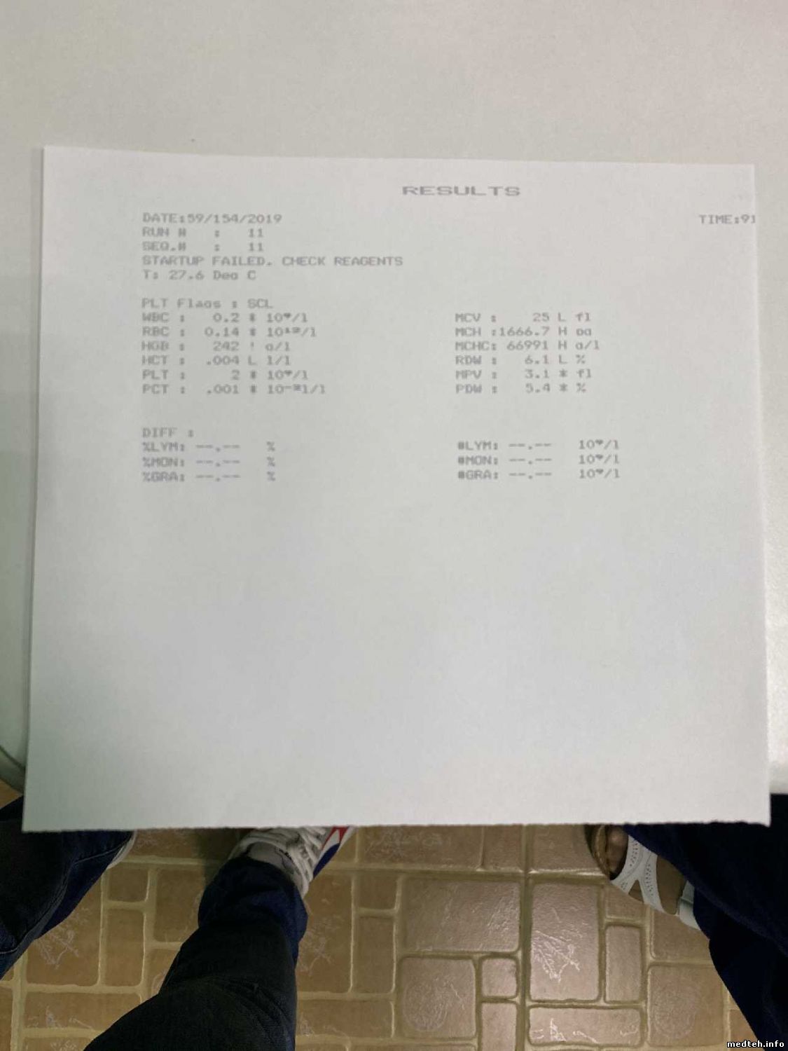

5saleruДата: Среда, 02.Сен.2020, 12:02 | Сообщение # 137
У вас сообщений: 33
нет
Друзья, подскажите куда смотреть.
"Micros 60" стоял долго без работы, теперь почистили, промыли, новые реактивы, но - один параметр очень большой, см фото.
Куда смотреть?
ilabДата: Среда, 02.Сен.2020, 13:27 | Сообщение # 138
У вас сообщений: 83
Калининград
Отмывайте пока всё не будет по нулям на холостой пробе.
