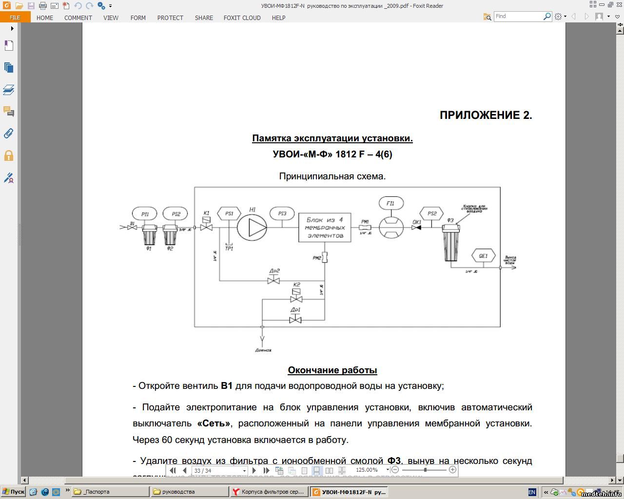

Serg74Дата: Среда, 16.Сен.2015, 13:11 | Сообщение # 10
У вас сообщений: 1101
Инженер лаборатория ИВЛ
Ivan004,
у нас БигБлю 20" в медиане (УВОИ - «МФ» 1812F-6), на выходе чистой воды, в качестве засыпки - смола МВ50 в мягкой упаковке, но входная часть достаточно мощная, большие механический и смягчающий фильтры с блоками автоматики на промывку, плюс бак для чистой воды на 120 литров, но так как на медиане низковато врезали клапан, полезная емкость порядка 90 литров. А в серии Аквалаб для деионизации стоят стандартные картриджи со смолой, типа как в бытовых системах, только мембран 4 штуки (http://www.medfilter.ru/uvoi_expendable%20materials.html). Еще фото - старая медиана, синий корпус справа тоже деионизатор (тоже МВ50 внутри).

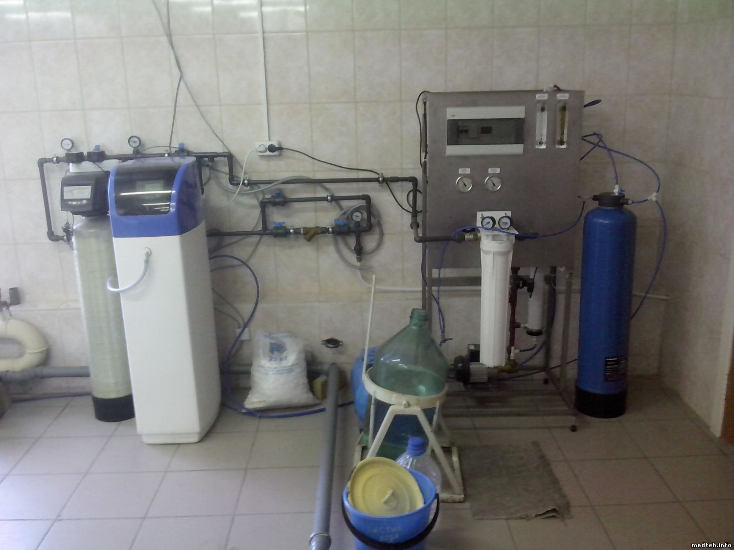

модуль биг блю выглядит так:
http://filtry.org.ua/compone....bbe.jpg
http://www.belkraft.com/images/bki_wholehouse.jpg
http://remstd.ru/wp-cont....tki.jpg
Ставится он на выходе чистой воды с мембран. Заполняется смешанной смолой MB50.
Если мембраны работают не вах, то смола заберёт все оставшиеся ионы.
Ставить смолу на входе в установку вообще не вижу смысла-замучаетесь её менять.
Кстати, забыл упомянуть-биг блю модуль довольно трудно откручивается - вместо него всё же проще обслуживать стандартные фильтродержатели, как например:
http://ecofilter.com.ua/img/ro/ecofilter_ro_full.jpg (на фото 3 вертикальных колбы)
https://encrypted-tbn1.gstatic.com/images?....Gnq2qXp
Вместо бигблю можете установить 2-4 малых фильтродержателя с той же смолой - гораздо проще обслуживать!
Будут вопросы-обращайтесь.
