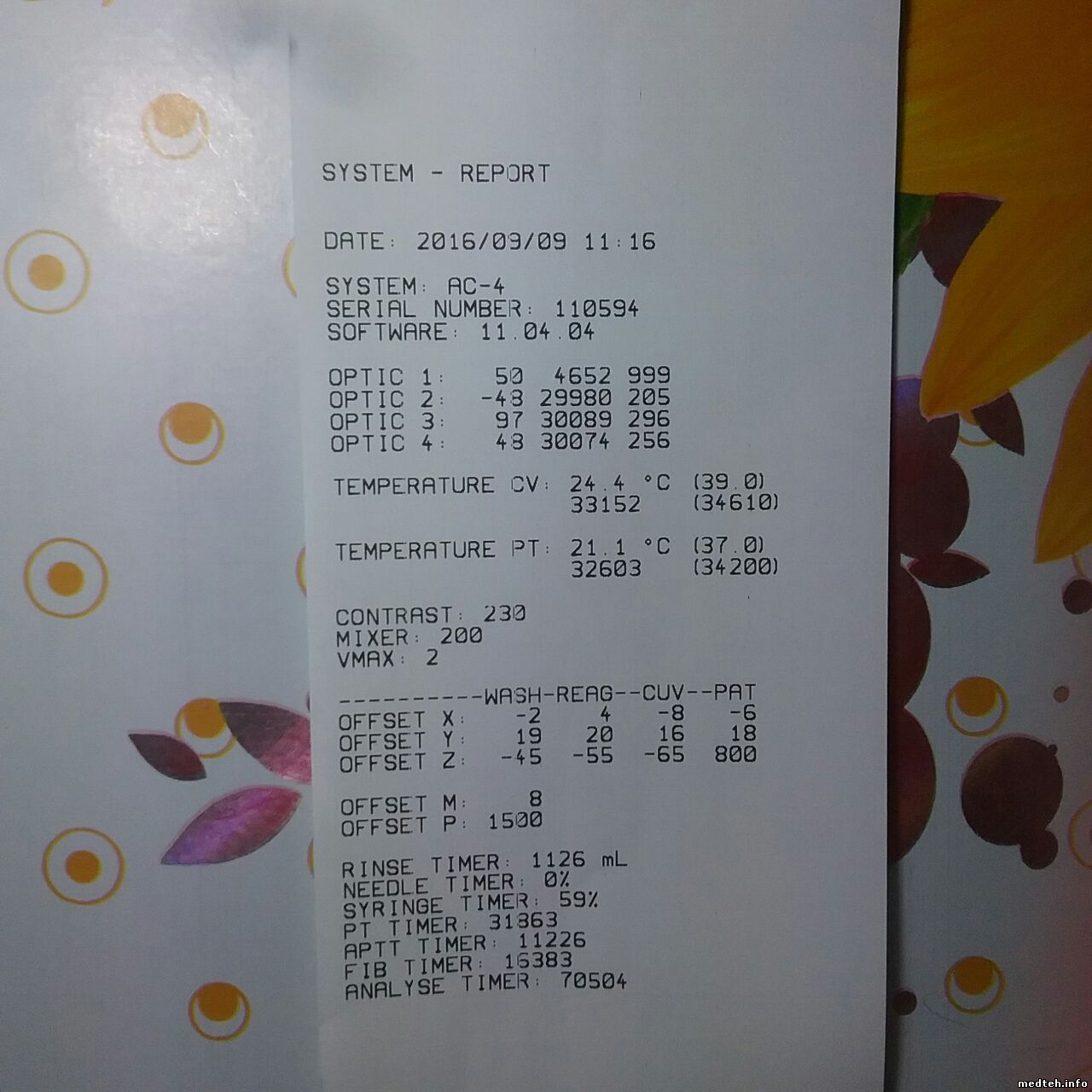

evgenij026Дата: Суббота, 10.Сен.2016, 16:50 | Сообщение # 7
У вас сообщений: 99
Ессентуки
фото распечатки хелены
Сообщение отредактировал evgenij026 - Суббота, 10.Сен.2016, 16:52

evgenij026Дата: Суббота, 10.Сен.2016, 19:13 | Сообщение # 9
У вас сообщений: 99
Ессентуки
Спасибо за быструю помощь!
evgenij026Дата: Суббота, 10.Сен.2016, 19:15 | Сообщение # 10
У вас сообщений: 99
Ессентуки
А в распечатке, которая выше случайно не знаешь, что означает строка OFFSET P ?
vvpДата: Суббота, 10.Сен.2016, 20:15 | Сообщение # 11
У вас сообщений: 405
Нет, не знаю.

gaymtaДата: Четверг, 04.Апр.2019, 14:25 | Сообщение # 16
Владикавказ
Это, насколько я знаю, пробы с крышкой или без, это пробивка колпачка.
