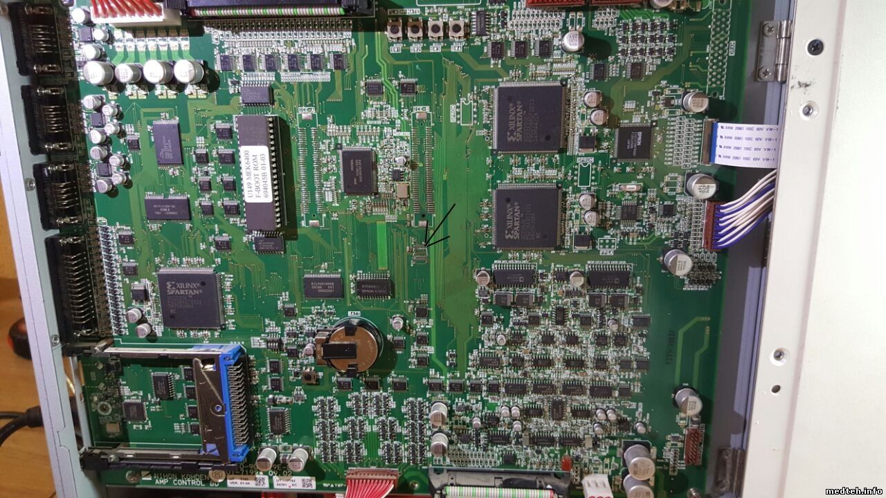

Прибор выдаёт ошибку E126 (touch panel error), на кнопки панели не реагирует, возможно выключить только сетевой кнопкой находящейся сзади аппарата. При следующем включении все повторяется. Переднюю панель разбирал, дефектов не обнаружил, сенсорный дисплей тоже не поврежден. При более внимательном изучении платы увидел вырванную микросхему U144(на фото указал стрелкой), рядом отломанный SMD конденсатор. Электрической схемы на этот аппарат нет, может подскажете какая стоит микросхема в этом месте и может ли она быть причиной этой ошибки?

optimizerДата: Пятница, 10.Мар.2017, 07:21 | Сообщение # 2
У вас сообщений: 273
ЦФО
Был случай, что шлейф от дисплея к плате не был хорошо вставлен, при снятии передней панели похоже выдернули.
va02Дата: Пятница, 10.Мар.2017, 07:54 | Сообщение # 3
У вас сообщений: 46
Сервис инженер
Шымкент
День добрый!
Я этот шлейф уже раз 5-ть туда сюда передергивал, возможно обрыв где-то посредине.
Проверю отпишусь.
va02Дата: Понедельник, 13.Мар.2017, 06:13 | Сообщение # 4
У вас сообщений: 46
Сервис инженер
Шымкент
Еще раз все перепроверил, все впорядке с тач панелью. Буду искать название микросхемы, пока думаю на нее...
