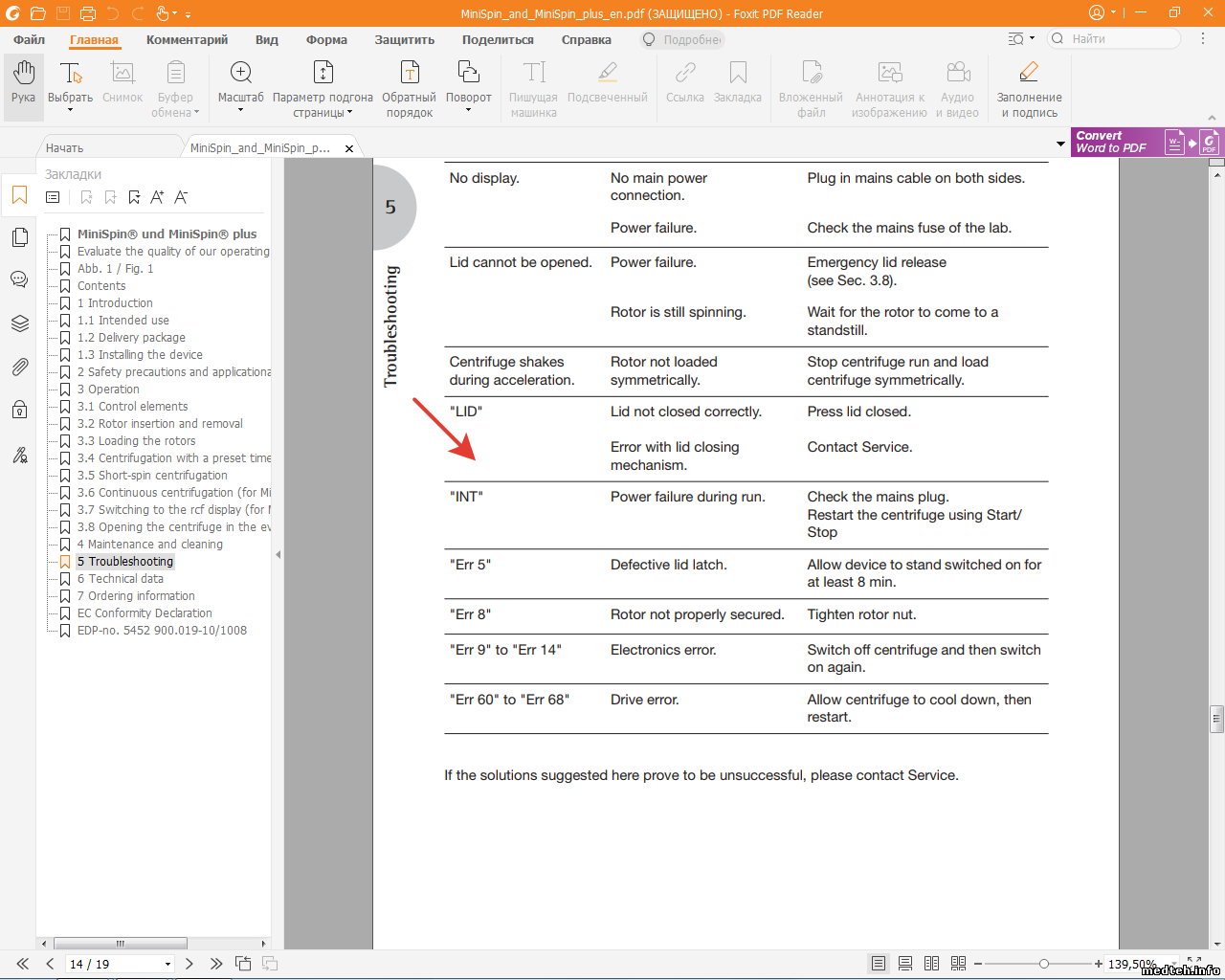

TuwerДата: Понедельник, 08.Ноя.2021, 12:30 | Сообщение # 5
У вас сообщений: 166
Коллеги, кто знает, что означает ошибка Er. 05?
Информации нет.
Serg74Дата: Понедельник, 08.Ноя.2021, 14:05 | Сообщение # 6
У вас сообщений: 1101
Инженер лаборатория ИВЛ
Вот из инструкции.
TuwerДата: Понедельник, 08.Ноя.2021, 16:02 | Сообщение # 7
Serg74, благодарю!
