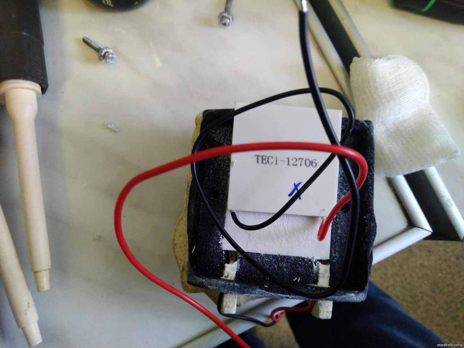

Подскажите, пожалуйста, маркировку элементов пельтье в холодильнике Furuno CA90.

Для bukatelenet.Если плохо охлаждает – продуйте радиаторы. Если не поможет, то разбирайте, смотрите размеры и напряжение и подбирайте по этим параметрам. Я так делал на СА-400, всё ОК. good

MadTech, Дело в том, что одна сторона холодильника охлаждается, а вторая - нет. Так же по радиаторам элементов, один греется, т.е. тепло отдаёт, а второй холодный. Питание на пельтье приходит. Вот как бы и вывод, что один из элементов приказал долго жить. Заказал TEC1-12706, авось подойдёт.
VovchickДата: Четверг, 15.Авг.2019, 10:09 | Сообщение # 218
У вас сообщений: 272
В этом плохо разбираюсь, но помню, что инженер как-то на Дайтону поставил просто обычный Пельте (формально не связанный с анализаторами), и всё заработало. Обошлось всё в буквальном смысле на порядок дешевле (и существенно быстрее), чем официальный заказывать.
Брал Пельте у них http://www.orgpage.ru/sankt-peterburg/osterm-spb-gnpp-tfp-797149.html
Я понимаю, что Вы в Питер вряд ли поедете за Пельтье, но позвонить бы им на Вашем месте попробовал.
aleksaДата: Четверг, 15.Авг.2019, 11:32 | Сообщение # 219
У вас сообщений: 121
лабораторное оборудовние
kavkaz
Пельте продаются в любом магазине радиодеталей, Чип И Дип например. MadTech, правильно сказал, главное размеры такие же подобать и напряжение. Пельте "неработающий" можно снять подать необходимое напряжение, скорее всего 12В или 24В и посмотреть греется/охлаждает, если нет менять. Цена вопроса не велика.

Куча бесполезных комментариев и хоть бы один человек маркировку сказал. Там стоят TEC1-12706. Вот фотка

Для bukatelenet. Советы полезные. Лень самому искать - вот ссылка
https://www.chipdip.ru/product/tec1-12705

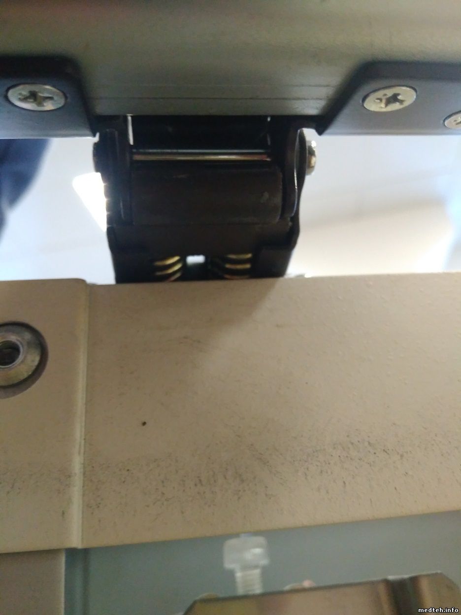

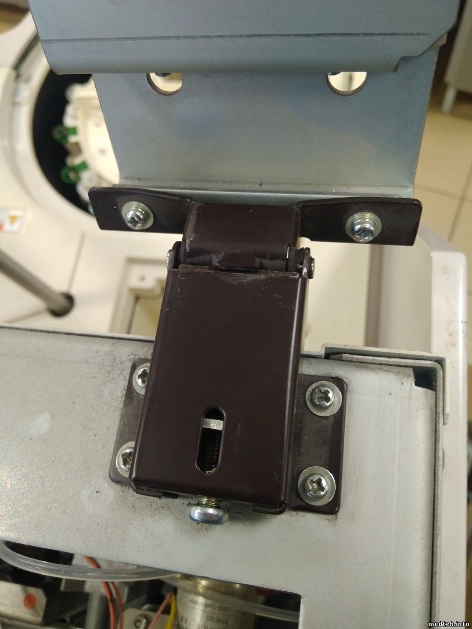

Сломались петли на Pentra C200, может кто-нибудь заморачивался заменой.
Официалы выставили конский ценник в 50К руб. за штуку.
Не подскажите, где можно найти аналоги?
