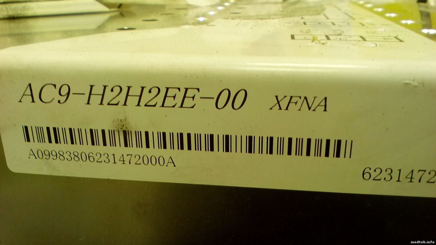

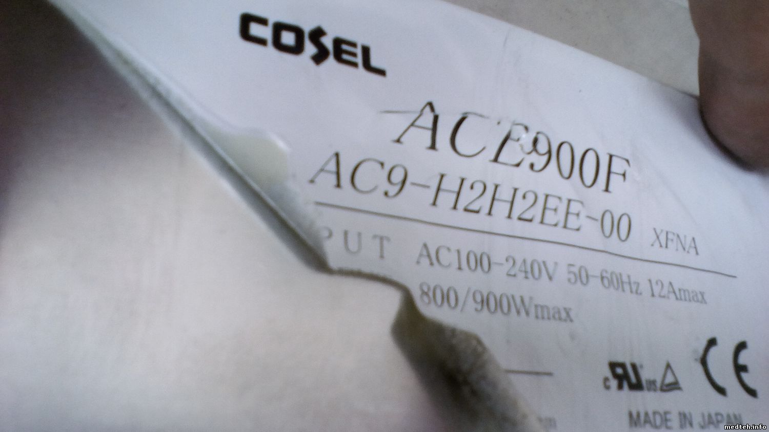

Не включается анализатор RX Imola (CA-400). Видимо, проблема с блоком питания. Нету напряжения 24V (12V и 5V есть).
Хотим выяснить, проблема в самом блоке питания или в управлении напряжением 24V.
Инженер хочет схему блока питания и/или алгоритм управления включением 24V. Может кто-нибудь поделиться схемой?
Или кто-нибудь с проблемой такой сталкивался раньше.
В приложении фото наклеек с этого блока питания.

Vovchick привет, есть Серв мануал на Furuno_CA-400. Весит 38 Мв. По ссылке найдёшь. http://www.4shared.com/rar....00.html Оставлю на неделю для скачивания.

Спасибо, скачал. Но там вряд ли схема блока питания есть.
Вообще, производитель блока - японская фирма Cosel. Нашел их сайт и их схему попросил, пока не ответили)

Судя по всему используется этот БП -https://en.cosel.co.jp/product/powersupply/ACE/ACE900F/
