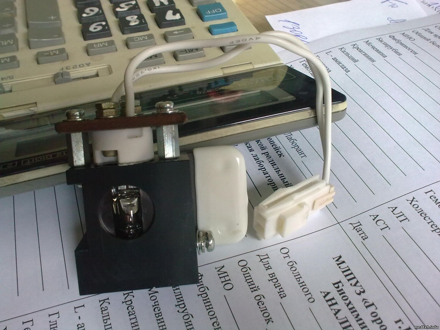

на 400 фуруне поменяли лампу на автомобильную. на вкладке подготовка измерений делаем автоматическую настройку - усиление на 340 фильтре не выставляется, аппарат не работает. как можно подрегулировать усиление, напряжение под неродную лампу?
КлиффДата: Вторник, 05.Авг.2014, 10:05 | Сообщение # 84
У вас сообщений: 393
Врач КДЛ / FSE
Большой
Кроилово ведёт к попадалову.
Поменять лампу на нормальную. Стеклянная колба режет всё, что короче 380-400 нм.
Подавая сигналы в рог,
plam74Дата: Вторник, 05.Авг.2014, 10:16 | Сообщение # 85
У вас сообщений: 32
Согласен. мы поменяли на время родная сгорела. подбираем аналог с кварцем. под заказ есть КГМН 12-20 и OSRAM 64258 какая подойдет стопудов?
Сообщение отредактировал plam74 - Вторник, 05.Авг.2014, 10:18
Serg74Дата: Вторник, 05.Авг.2014, 11:47 | Сообщение # 86
У вас сообщений: 1101
Инженер лаборатория ИВЛ
plam74,
однозначно OSRAM 64258 качество выше(да и родная лампа на ее базе, только с патроном), ну и собрать на будущее что-нибудь типа приложенного (это для Пентры С-200 - аналог Фуруны CA-90).
Сам аппарат из областного тубдиспансера?

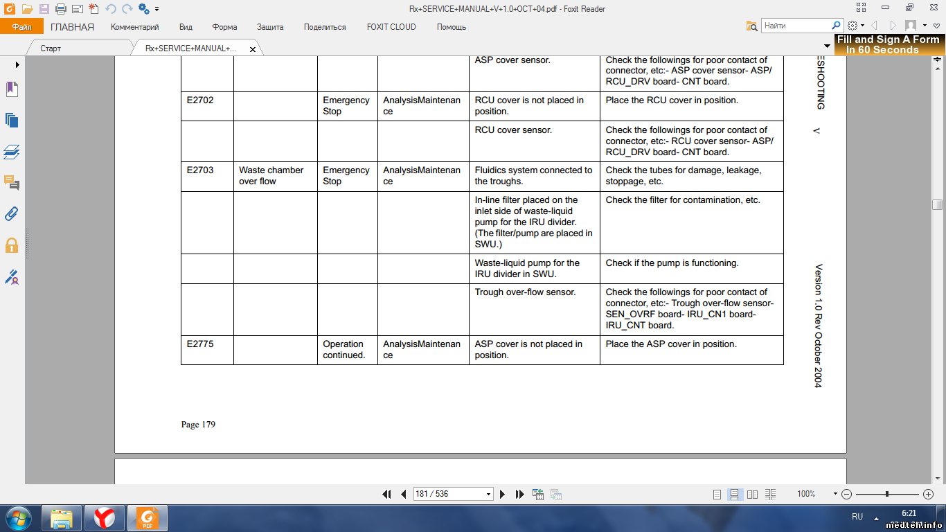

Доброго времени суток! подскажите, аппарат furuno CA90 выдает ошибку 2875 - обнаружена утечка жидкости в мойке №1, с чем может быть связано?
Serg74Дата: Среда, 08.Окт.2014, 04:06 | Сообщение # 101
BVN-rus,
проверь состояние ванны в которой моется игла, возможно забиты дренажные трубки. после проверки и очистки необходимо все насухо протереть, и внутри тоже.

alfredДата: Понедельник, 02.Мар.2015, 18:57 | Сообщение # 114
Инженер- наладчик 1 категории
Набережные Челны
Добрый день . помогите решить проблему с биохимическим анализатором Randox Daytonа при запуске анализа выдаёт ошибку
2703 камера с отходами переполнена. как сам знаю что стоит канистра для отходов. ни каких датчиков на ней нету. что за камера с отходами? подскажите кто может

Ivan004Дата: Четверг, 12.Мар.2015, 10:18 | Сообщение # 116
У вас сообщений: 26
штатный техник поликлиники
Старый Оскол
alfred, было недавно такое на этом же аппарате, хорошо, что более-менее совпало с приездом авторизованного инженера (общительно и щедрого на информацию, как оказалось). Ближе к теме. Внешняя канистра с отходами ни при чём. Жалуется он на переполнение так называемого IRU Divider - там датчик есть. Причина (в нашем случае была главной, но тем не менее - следствием) - забитый наглухо фильтр перед основной помпой, откачивающей "отработку" (фильтр находится внизу (левая панель аппарата) и он там один, есть ещё 7 сверху, но они пока не интересны - это фильтры моющей системы). Его меняли. НО причина - это грязь на трубках, в "приемниках-мойках" пипеток (верхнюю панель нужно снимать, чтоб их хотя бы увидеть) и в самом IRU Divider - эта емкость находится внизу и до неё можно добраться только если снять блок автоматического отбора проб (ASP) (если точно помню название - правая карусель) - снимается-ставится не сложно - 3 болта и один датчик. Всё это можно отследить по трубке, которая находится до фильтра - другим концом она "коннектится" к IRU Divider, от него так же по грязным трубкам было видно что куда. Мойки миксеров не трогали - более-менее чистые были, мойки пипеток - снимали и отмывали, сам IRU Divider - тоже разбирали и отмывали (поплавок датчика замачивали в спирте 70%), грязные трубки меняли. Еще может быть быть виновата помпа - не качает или малая производительность, но, видимо, это проверять в последнюю очередь, с учётом, что до неё всё в порядке.
А вообще, повышенное "грязеобразование", со слов инженера - из-за плохого качества воды. Хоть и стоит у нас фильтр обратноосмотический, но и его можно загадить, если фильтры не менять, что видимо и было длительное время - начинали шевелиться, когда показания датчика были уже более 20 мСм/см, инженер говорил, что максимум должно быть 1 мСм/см, но лучше ещё меньше.
SWU Divider (по выдержке из предыдущего поста) - это "концентратор", от которого отходит трубка в канистру с отходами малой концентрации, а в него приходят трубки после 7 помп (WU3-WU8 + помпа на откачку из IRU Divider). помпы WU1, WU2 - сразу в канистру с отходами высокой концентрации. Но до них так же есть фильтры.
Не исключён вариант с проблемой датчика, о чем в мануале (картинка из предыдущего поста) написано явно...
Сам месяц назад об этом всём и понятия не имел unknown
Кстати, есть у кого-нибудь возможность поделиться сервисным мануалом на Rx Daytona? у самого имеется только кусок со 104 по 229 стр. (Version 1.0 Rev October 2004).
Сообщение отредактировал Ivan004 - Четверг, 12.Мар.2015, 15:47

blackspecialДата: Среда, 17.Фев.2016, 14:14 | Сообщение # 118
У вас сообщений: 58
Всем доброго дня. У нас есть проблема с фуруной са-400, лаборанты говорят что не проходят некоторые методики. Автогейн делали , хотя может не правильно т.к документации нет. Кюветы там где мойка чистые, проба по воде проходит, софт переустанавливали. Что сейчас делать мы не знаем. Если кто поделится идеей ,документацией или софтом (может другая версия ) будем очень благодарны. Адрес электронки blackspecial₽Mail.ru
Хочу добавить как все было -> началось с красной оптической плотности , заменили лампу не помогло, потом сделали Автогейн (может и неправильно), потом помпа слева померла одна из двух, заменили, переустановили софт- > не работает:( (некоторые методики)
Сообщение отредактировал blackspecial - Среда, 17.Фев.2016, 14:18

VovchickДата: Среда, 17.Фев.2016, 16:39 | Сообщение # 120
У вас сообщений: 272
Тут надо чётко у лаборантов узнать, что эта фраза означает.
1. Что значит "не проходят"?
-Стабильно выдаёт "0" или очень низкие значения (вообще не фиксируется реакция).
-Хорошая повторяемость, но контроли не проходят (например, стабильно идут +50%, или -50% и т.д.). (это проблема с калибровкой)
-Очень плохая повторяемость, но результаты "скачут" вокруг цели. Например, если поставить 20 повторов, то среднее попадёт в цель. (проблема воспроизводимости)
- Контроль либо проходит, либо идёт существенно ниже (возможно, иногда вода в кювете разбаляет реакцию).
2. Что за "некоторые методики".
Эти "некоторые методики" должно что-то объединять, например:
-Измерение при одинаковой длине волны.
-Только кинетика/только по конечной точке.
-Малый объём дозирования образца (когда шприц для образца подтекает, это может почти не отразиться на методиках, где много образца капается).
PS. Если
(по всем ли длинам волн?), то значит Автоген правильно сделали.
