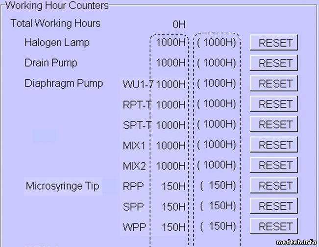

Ч
Еще вопрос: есть Furuno CA-180. Пока работает, но в последнее время увеличилась нагрузка на аппарат. Какие запчасти могут потребовать замены в ближайшее время? Что входит в сервисный набор?
Есть меню одноразовых деталей:
1 лампа
2 наконечники микрошприцов
3 мембранные насосы (имеется ввиду замена только мембран внутри насосов или что?)
4 Drain Pump ( что должно меняться?)
Однозначно потребуются фильтры и насадка-осушитель. Что еще из не расходников может потребоваться? Иголки?!
P.S. ISE-блока нет
Сообщение отредактировал Quex - Пятница, 20.Апр.2018, 12:25
