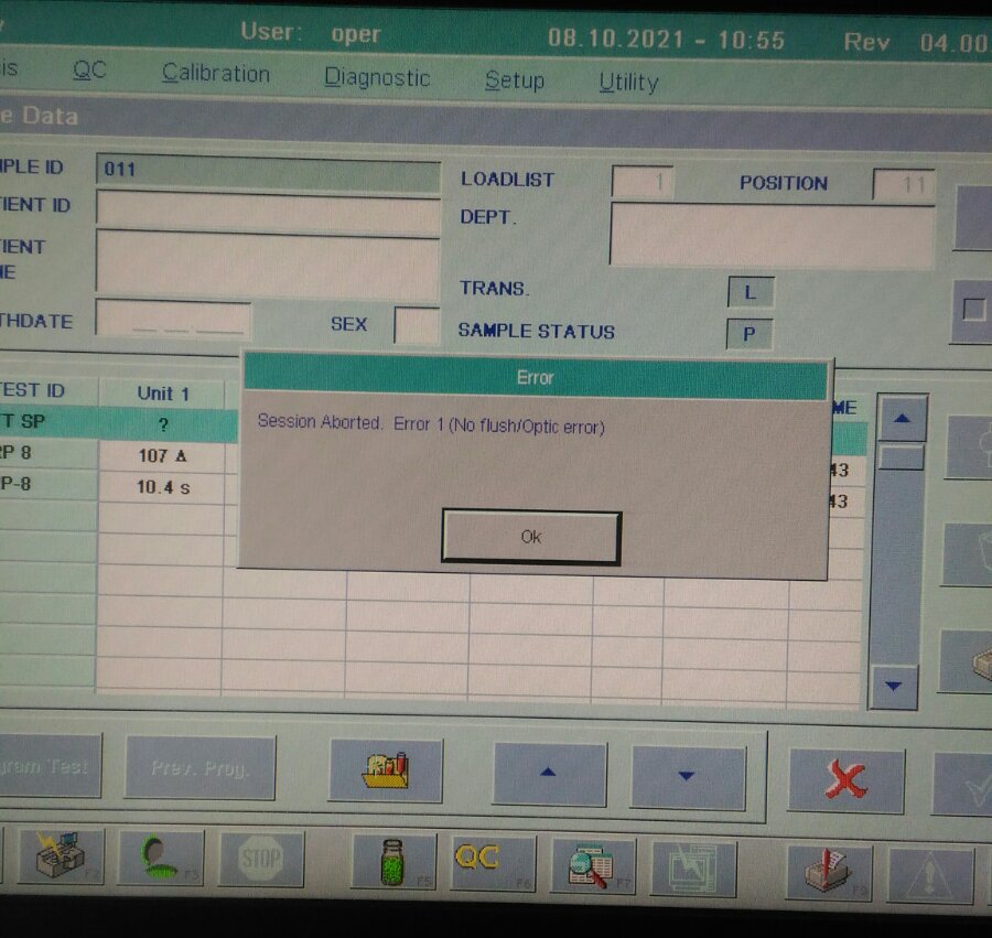

TarmunoraДата: Пятница, 08.Окт.2021, 13:02 | Сообщение # 4
лаборант
гродно
Помогите, пожалуйста, с этой ошибкой, как на прикреплённом фото (не работала никогда на этом типе аппарата, коллега промыл-почистил, но не помогает) ...
fred1Дата: Суббота, 09.Окт.2021, 11:30 | Сообщение # 5
У вас сообщений: 551
Анапа
Надо посмотреть на ротор, разливает ли он референсную эмульсию, проверить состояние эмульсии, может для пробы поставить другую бутылку! Пару раз сделать прайм. Ну, не поможет, тогда инженера зовите!
Частая проблема: отказывают клапана, может ушла настройка оптики, и прочее ...
TarmunoraДата: Воскресенье, 10.Окт.2021, 12:01 | Сообщение # 6
лаборант
гродно
Помогла замена эмульсии)) А то в нашу глушь инженер 3-й год доехать не может.
