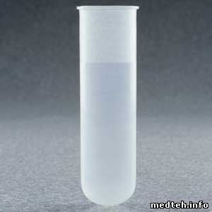

ildarioДата: Четверг, 10.Апр.2014, 14:35 | Сообщение # 215
к.б.н.
Пущино
Где найти пробирки для ротора РУ-180Л на 25-30 мл из стекла (70х30 см)?
Пластиковые не предназначены для нагрева и агрессивных растворов...
Сообщение отредактировал ildario - Четверг, 10.Апр.2014, 14:36
helgeДата: Понедельник, 14.Апр.2014, 07:17 | Сообщение # 216
У вас сообщений: 225
Кыргызстан
Bishkek
таких больших пробирок никогда не встречал unknown
