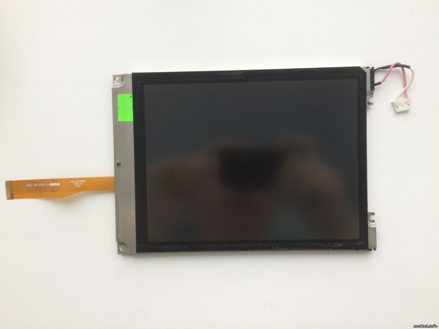

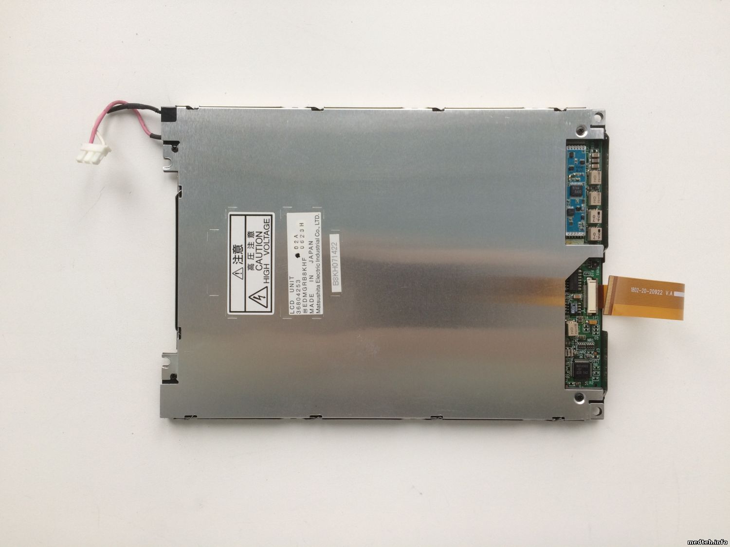

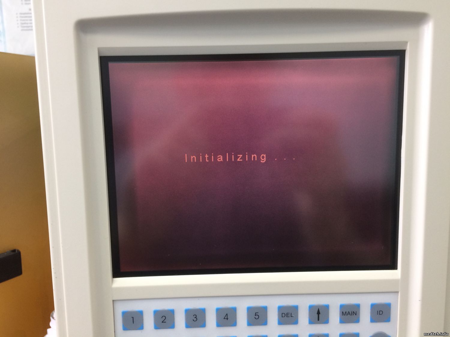

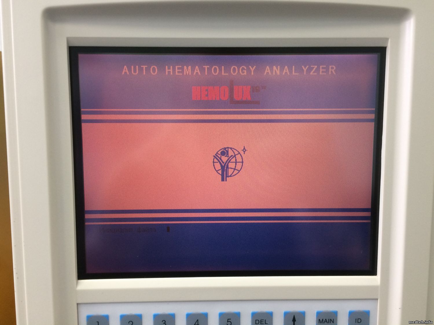

Всем доброго времени! подскажите пожалуйста на hemolux 19 экран цветом поплыл. При включении розовый оттенок экрана,затем нагревается и постепенно белеет, но пол экрана все равно остается розоватым. Это сам экран или какой драйвер на плате вылетел ?
1578104.jpg (115.6 Kb) · 5927113.jpg (162.2 Kb) · 7720983.jpg (163.3 Kb) · 9437583.jpg (86.7 Kb) · 4994440.jpg (117.0 Kb)
AlexiumДата: Понедельник, 20.Мар.2017, 20:45 | Сообщение # 5
Розовый может быть от лампы подсветки.
CrosswordДата: Пятница, 24.Мар.2017, 17:46 | Сообщение # 6
У вас сообщений: 88
сервис-инженер, лабораторное оборуд
Это дисплей сдыхает. Его надо менять.
Это лампа сдыхает. Стоит рулей 200.

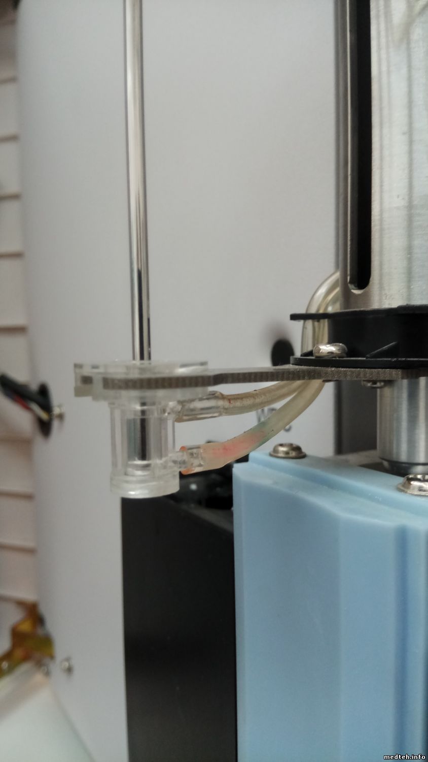

Доброе время суток! Аппарат Гемолюкс 19. Проблема: через 2-3 пробы выдает ошибку вращающего мотора. Для снятия ошибки лаборантка заходит в тестовый режим и проводит тест вращающего мотора. После этого ошибка пропадает. Но через 2-3 пробы снова появляется. Подскажите пож. куда копать? Спасибо!
andreykaДата: Среда, 30.Авг.2017, 10:26 | Сообщение # 12
У вас сообщений: 160
инженер по лаборатории
СЗФО
ЮраВо, оптопара, провода и т.д. Результаты диагностики нужны.

насколько я понял речь идет про мотор, который иглу пробозаборника поворачивает влево/вправо. В меню аппарата по-моему он так называется, а моторы шприцев обзываются просто шприцы, ну или как-то так.
CrosswordДата: Среда, 30.Авг.2017, 17:33 | Сообщение # 17
У вас сообщений: 88
Надо поменять шлейф от верхней оптопары, просто переломан какой-то провод. Положительный результат 100%.
Оптопары манипулятора иглы расположены горизонтально, пыль туда попадает просто замечательно. Так что либо почисть оптопары кисточкой или чем туда достанешь либо поменяй их вместе с проводами.
Lesnik3240Дата: Пятница, 08.Сен.2017, 16:12 | Сообщение # 19
Магистр
Было такое на другом анализаторе: со временем хомуты, которые держат провода, передавили один из проводов. Ошибка была не постоянная, просмотреть все провода.
aleshkaДата: Вторник, 12.Сен.2017, 08:40 | Сообщение # 20
Сыктывкар
Еще было, что трубка пробозабора была ослаблена (болталась) и периодически цеплялась при повороте...
