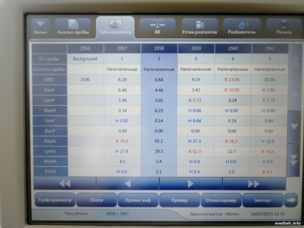

PavrusДата: Вторник, 11.Июл.2023, 13:25 | Сообщение # 41
Павлово

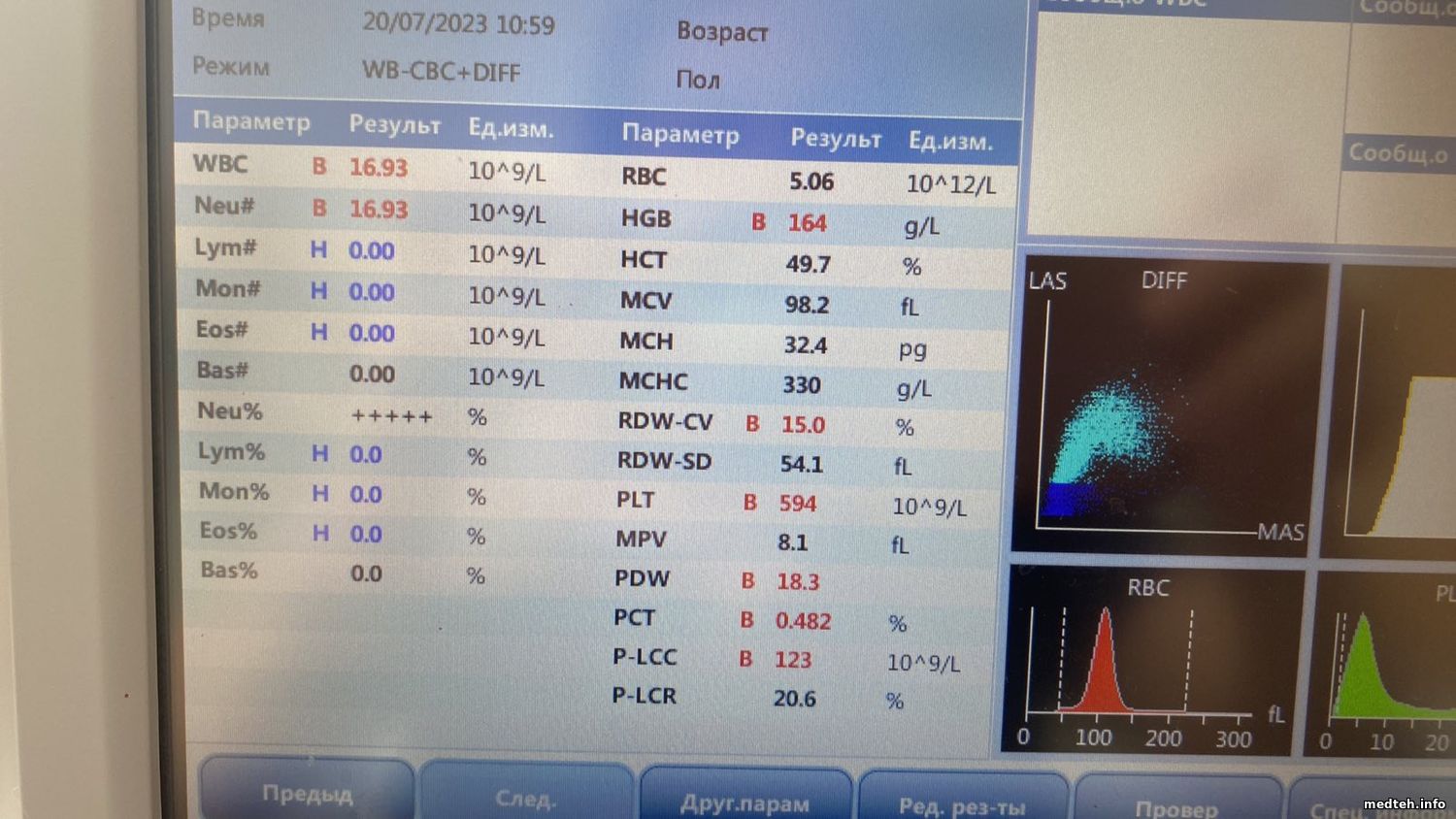

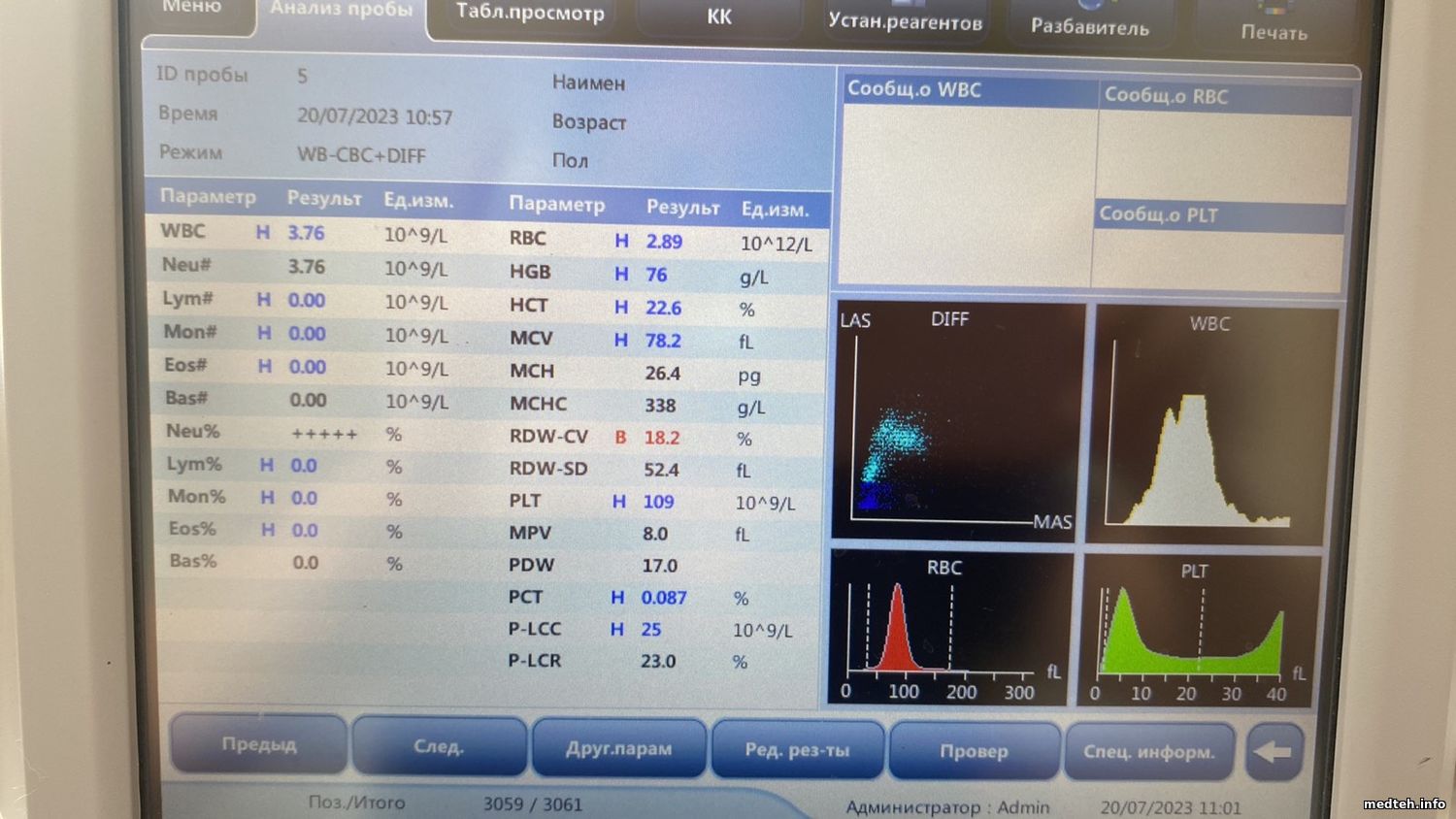

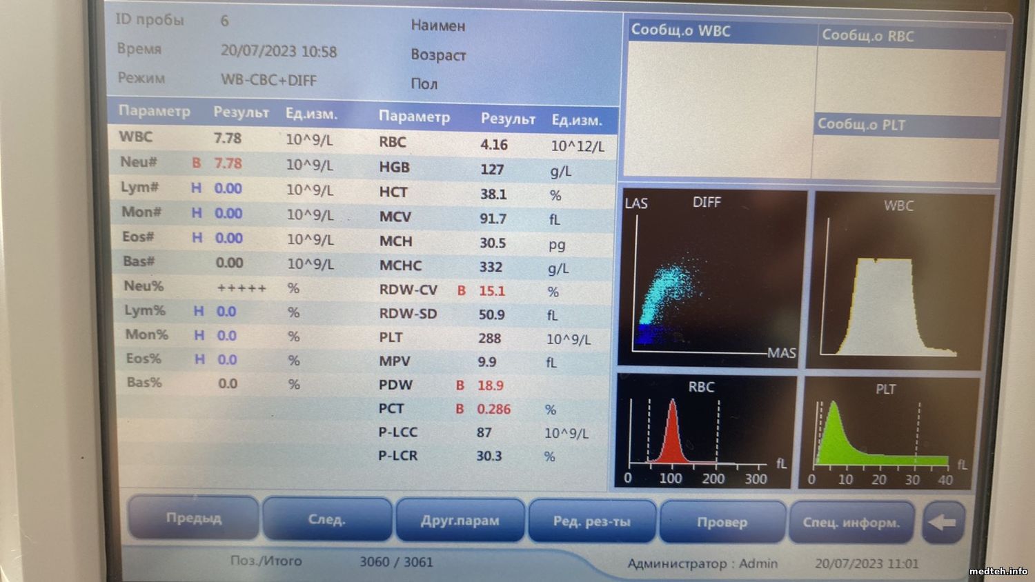

Добавил график. Сможете помочь?
Не могу понять, почему только моноциты.
Сообщение отредактировал Pavrus - Вторник, 11.Июл.2023, 13:26
fred1Дата: Среда, 12.Июл.2023, 15:41 | Сообщение # 42
У вас сообщений: 551
Анапа
Скорее всего, проблема с проточной кюветой, возможно помыть надо. Надо проверить 16-ый клапан, разобрать его и почистить.

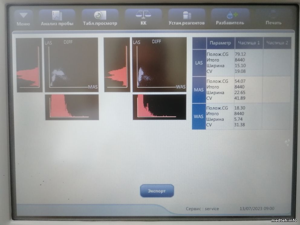

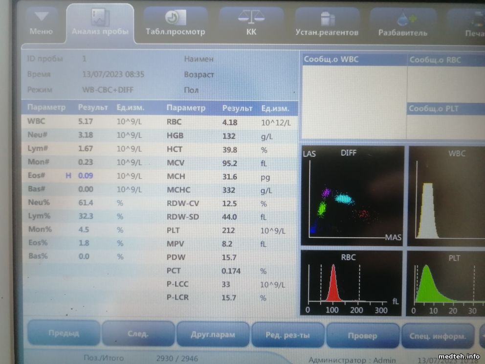

Интересует ещё фотка о количестве событий, увидеть можно из под сервиса, и фотку в студию !Maintenance, optical debugging. Parameter Total CG Position CV
LAS 1500~3000 38~45 ≤6.50
MAS 100~158 ≤3.00
WAS 100~200 ≤8.00
Эти данные даны для спецлатекса, не стремись к показаниям ... Просто выложи фото обычной крови.
Теперь по промывке проточки: смотри 9-ый пост, там кратко приводятся самые оптимальные действия.
И со временем ничего не поменялось, по-прежнему я мою так ...
PavrusДата: Понедельник, 17.Июл.2023, 08:02 | Сообщение # 43
Павлово
Промывка не помогла. С утра первая вторая проба моноциты показывает, следующие по нулям?
fred1Дата: Понедельник, 17.Июл.2023, 20:36 | Сообщение # 44
Анапа
А можно идиотский вопрос? А лизеры местами не перепутаны?

PavrusДата: Четверг, 20.Июл.2023, 11:12 | Сообщение # 47
Павлово
Лизеры заменили, не помогло. Как я понимаю, моноциты он считает как нейтрофилы. И опять с утра две пробы, моноциты выдал, правда, заниженные, потом по нулям. Прогнали контрольные пробы (см фото).

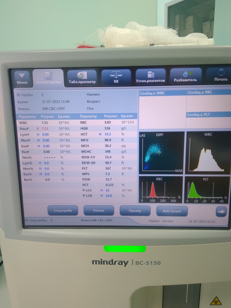

vvpДата: Пятница, 21.Июл.2023, 14:00 | Сообщение # 49
У вас сообщений: 405
Pavrus, сегодня измерил на исправном анализаторе контрольную кровь Гематрол 5D, лейкоформула неправильная, такая же как у Вас. Человеческие образцы измеряет верно. Может у Вас что-то не так с предподготовкой крови, поменялись пробирки.
Сообщение отредактировал vvp - Пятница, 21.Июл.2023, 14:05

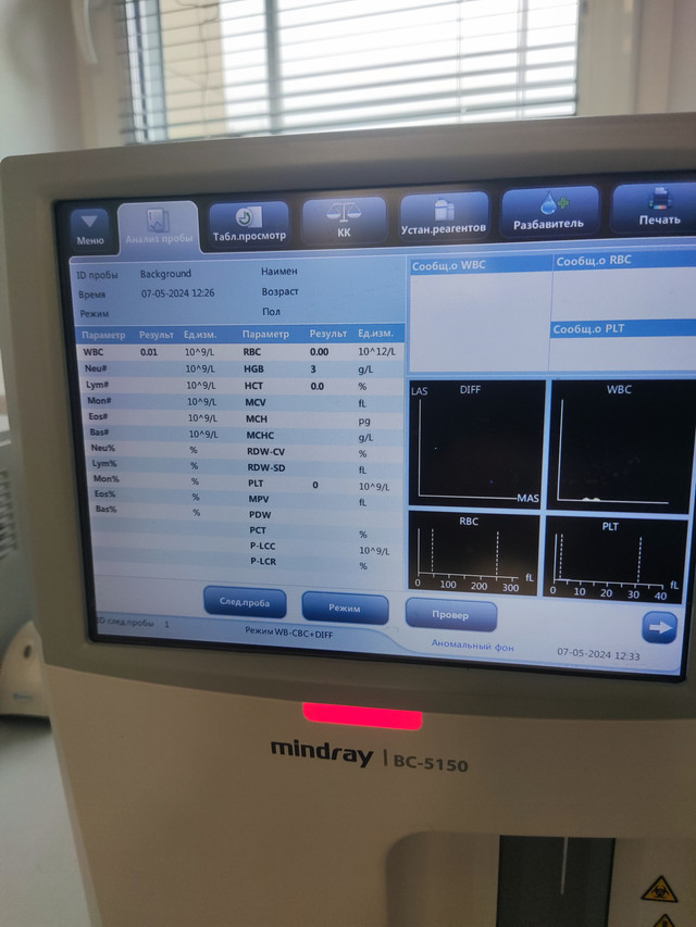

Люди добрые, подскажите, пожалуйста, где искать проблему?
Анализатор ВС-5150 выдаёт ошибку "аномальный фон". Случилось это после того, как уборщица задела шнур питания и выключила анализатор.
В целом анализатор работает, но с ошибкой.
Пробовал играться с повышением вольтажа в настройках, с прожаркой.
Пробовал разбирать и смотреть чашу, чашу не переливает. Диод горит.
Фото прилагаю.
Подскажите последовательность и логику действий.
Сообщение отредактировал Neznayka - Вторник, 07.Май.2024, 17:02
fred1Дата: Вторник, 07.Май.2024, 19:34 | Сообщение # 56
Анапа
Фон по гемоглобину.
Надо зайти в меню, геин сеттингс, запустить "авто кал".
На будущее, ткните в синее сообщение, откроется окно с подробностями и руководством к действию.
А для начала почитать инструкцию по работе с анализатором!
Сообщение отредактировал fred1 - Вторник, 07.Май.2024, 19:36

Автокалибровка не помогает, пытался выставлять значения в ручную, ничего не выходит. В итоге вылетела ошибка по напряжению.
Я извиняюсь, если я оскорбил Вас своим вопросом, но руководства к действию не исправляют ошибку, поэтому пришлось обратиться на Форум за помощью.

NeznaykaДата: Среда, 03.Июл.2024, 22:47 | Сообщение # 59
Новичок
Рязань
Промыл все трубки, камеру и всё в этом направлении, и ошибка прошла.
P.S. Для тех, кто в таком же положении оказался dance2
