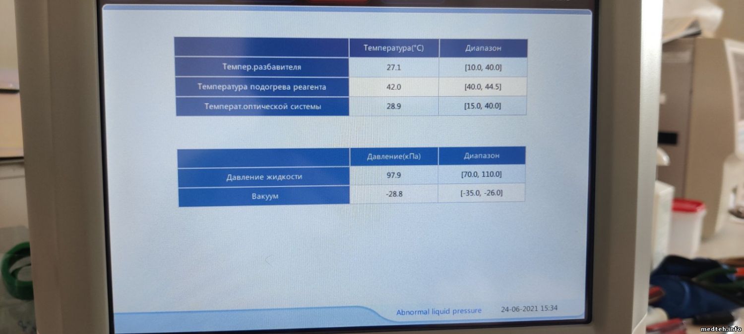

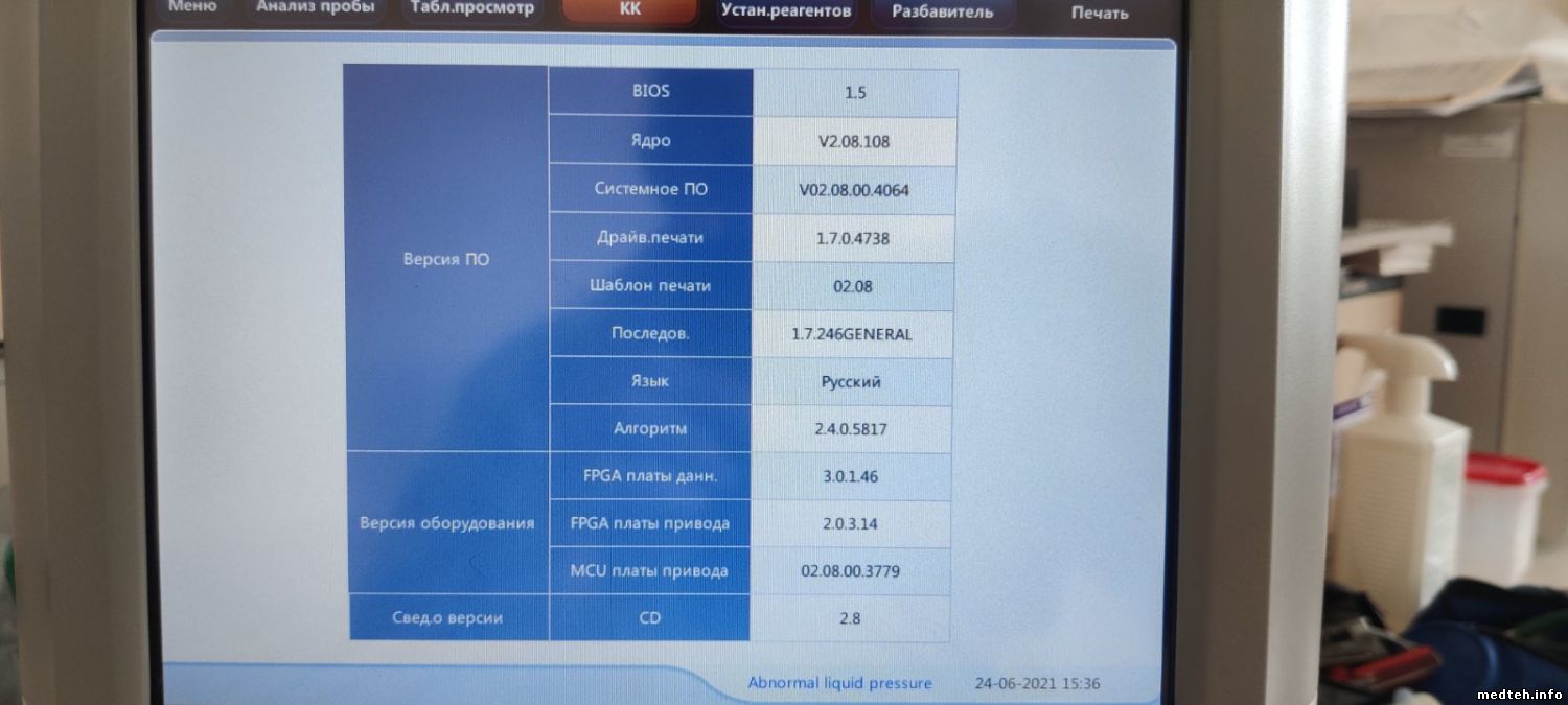

На исправном гематологическом анализаторе Mindray BC-5150 постоянно появляется ошибка: "Abnormal Liquid Pressure".
Подозреваю неисправность прошивки, и хотел бы её заменить.
У кого-то имеется такая прошивка?

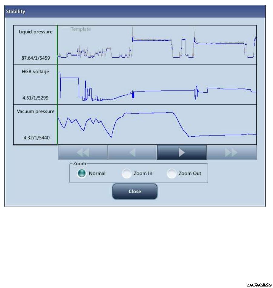

... а можно глянуть на графики тренда стабильности измерения образца?

Если пишет - значит Abnormal !
Смотри сливную трубку от проточной кюветы до 16 клапана, разбирай и чисти клапан! Софт ни причём!
На этой модели проблема после лизиса образуются фибриновые нити, они собираются в сгустки. Родная промывка помогает, но наступает момент, когда совсем все непроходимо ... На 100 мл белизны 5 гр каустической соды, при смешивании нагревается, раствор долго без консерванта не хранится, неделю примерно. Мыть им! Это по химсоставу, как родной.
Удачи !

Клапан чистый, трубки чистые, засоров и отложений нет. Графики посмотреть пока не получится.

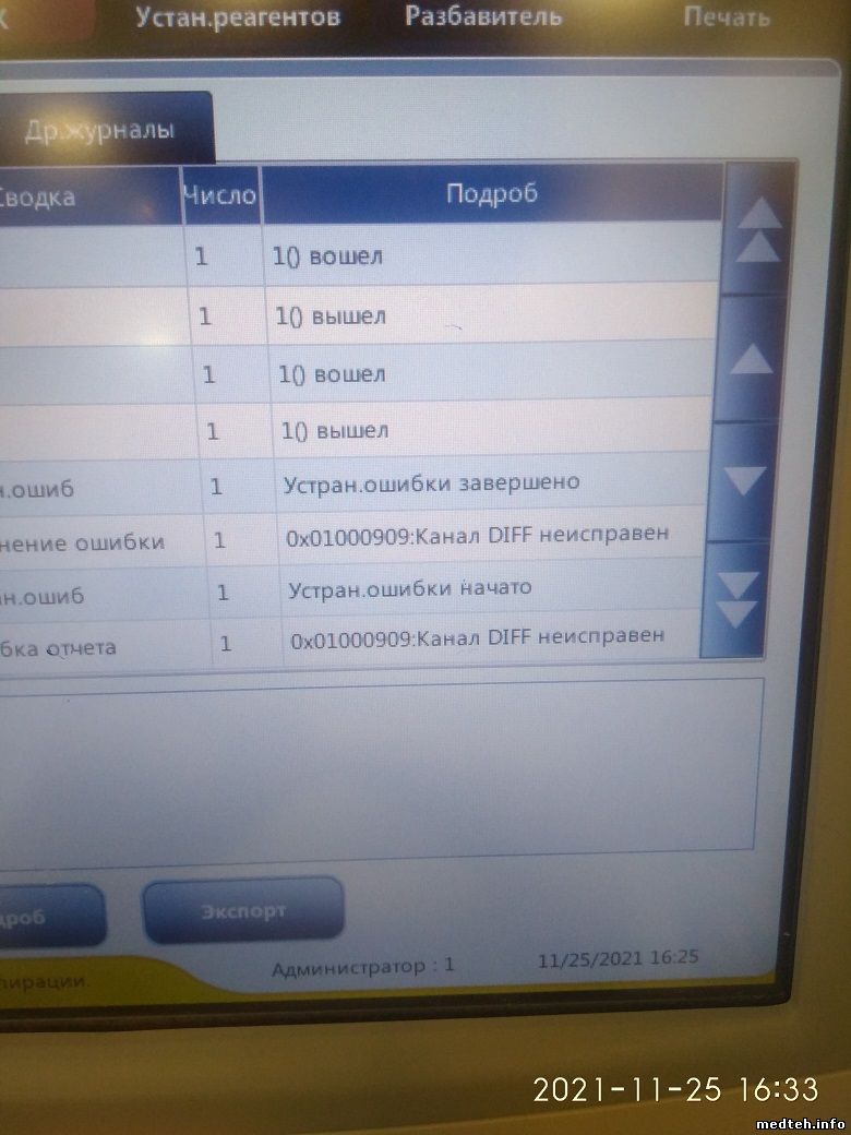

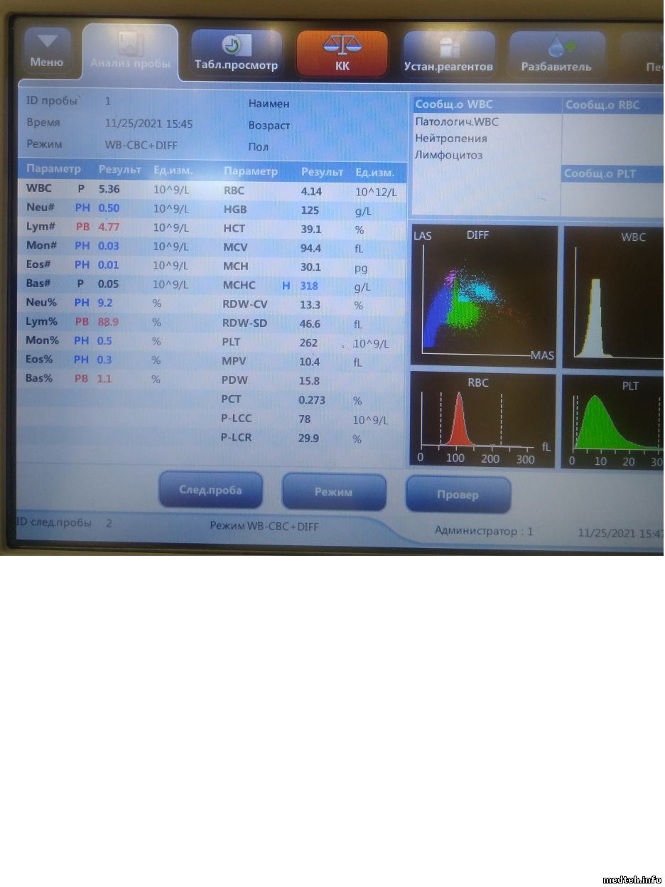

vvpДата: Воскресенье, 28.Ноя.2021, 18:48 | Сообщение # 15
У вас сообщений: 405
Доброго вечера.

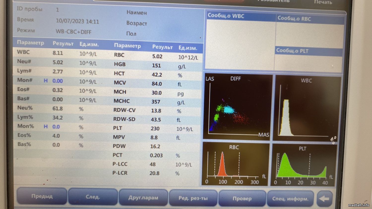

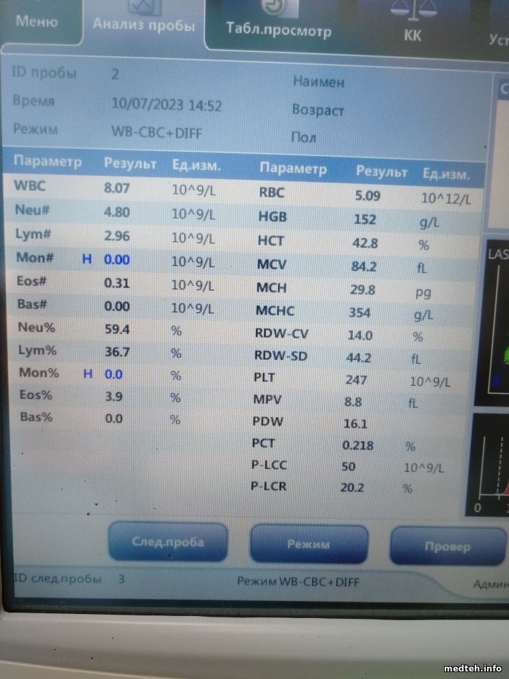

Анализатор стабильно выдает ошибку "канал DIFF неисправен(0x01000909)".
Для проверки использовалась венозная человеческая кровь, измеренная на другом исправном анализаторе.
Один раз анализатор выдал правильный результат(первое фото), в дальнейшем выдает результаты как на фото 2.
Что делал: промывал проточку пару раз гипохлоридом, прокачивали реагенты, ячейку и лазер не касались, перекидывали клапан 16, клапана на передней стороне два верхних. Трубка клапана подачи разведенного образца живая.
Может по распределению что-нибудь подскажете.
fred1Дата: Понедельник, 29.Ноя.2021, 20:32 | Сообщение # 16
У вас сообщений: 551
Анапа
Забита проточная кювета, или слив из неё, он проходит через 16-ый клапан. Смотрим сливную трубку от проточки до клапана, визуально иногда видно чёрный комок фибрина, клапан разбираем, обязательно!!!
Промывать белизной плюс каустической содой, читай выше рецепт! Описание промывки проточки читай выше!
Опыт 5 лет эксплуатации, 5 штук! Слава всевышнему, мы от них избавились! В городе ещё осталось 2-е штуки ...
Эта проблема только на этих анализаторах, как-то не совсем правильно работает лизирующий реагент, идёт большое образование фибрина, причём волокнами. Забиваются очень регулярно! После долгой эксплуатации увидете зарастание половины сливных трубок коричнево-чёрной массой. Просто белизной не отмывается. Посмотрите состав промывки зонда, это тот раствор, который состоит из белизны и каустика. Стоимость очень высокая, на промывку как раз уходит почти вся бутылка. Врачики заклюют!
Приготовленный раствор долго не хранится, нет консерванта, максимум неделю, потом выпадают хлопья и он перестает работать!
Удачи!
vvpДата: Суббота, 18.Дек.2021, 20:21 | Сообщение # 17
Разобрался с причиной, происходил не полный лизиз при добавлении diff лизика.
Сначала думал не доливает лизик, нет объем верный.
Поднял температуру лизика, не помогло.
Оказалось к анализатору приложили не родной дилюент. Установка родного дилюента решила проблему.

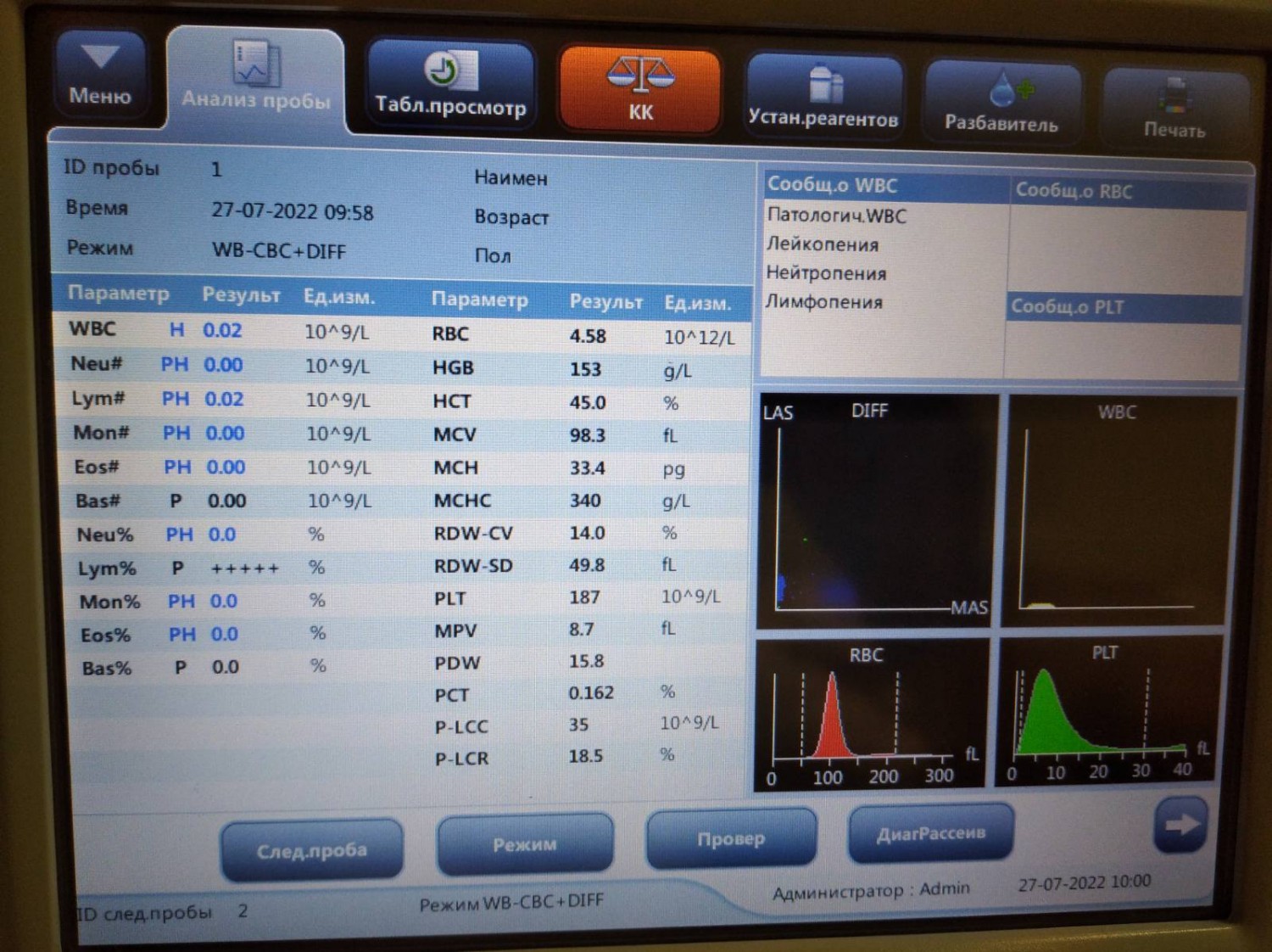

GipnotДата: Среда, 27.Июл.2022, 17:52 | Сообщение # 27
Новичок
Харьков

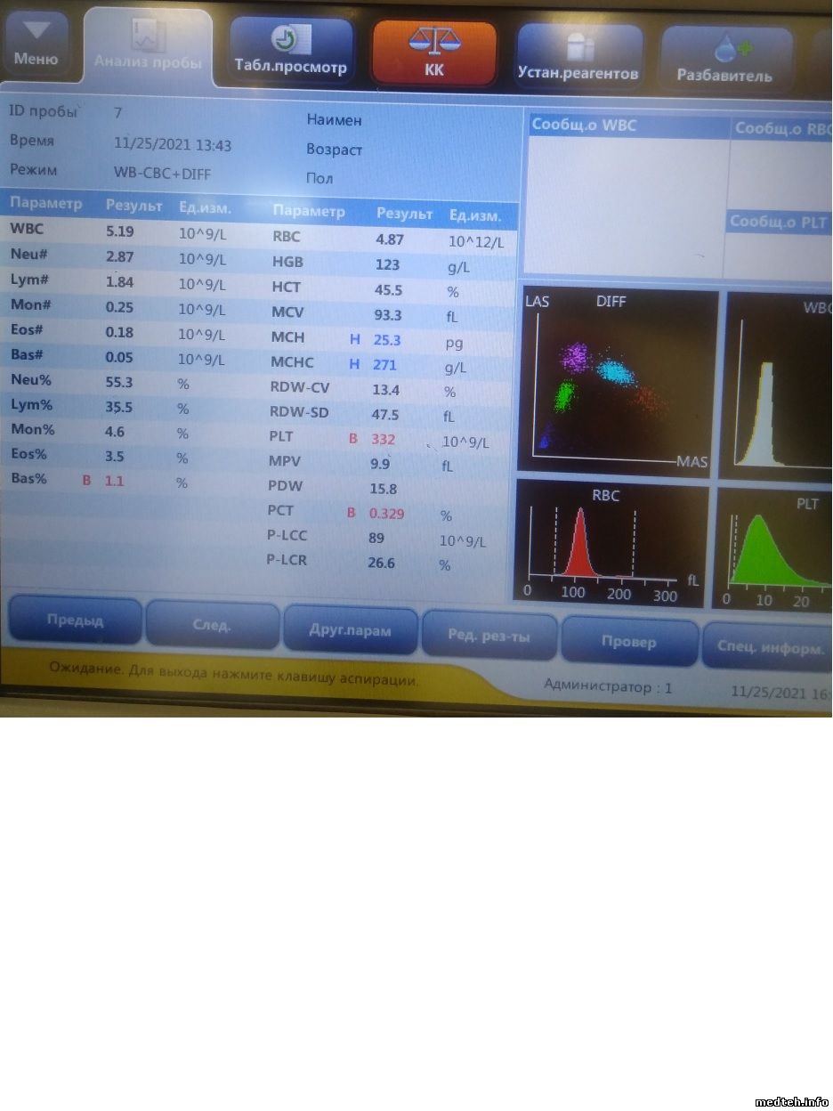

Я прошу прощения, что ввёл в некоторое заблуждение форумчан. Так получилось, что не владел всей информацией.
Ситуация такая: аппарат пару месяцев назад перестал считать формулы, через несколько дней перестал отображать лейкоциты (WBC).
Пытались промывать, использовать разную кровь ... Но, к сожалению, ничего. На фото результат пробы крови.
fred1Дата: Четверг, 28.Июл.2022, 19:19 | Сообщение # 28
Анапа
Описание промывки проточной кюветы смотрите выше в 9-ом сообщении. Трубка слива из проточки, 16-ый клапан. Промывка очистителем зонда или на 100 мл белизны 5 гр каустической соды. При приготовлении нагревается, хранится в тёмном месте не более недели!
Проверьте подачу diff лизера!

Промывку сделал, но всё было чисто.
Может кто-то помочь с сервисной инструкцией?
fred1Дата: Среда, 10.Авг.2022, 20:02 | Сообщение # 30
Анапа
Уверяю, она Вам ничем не поможет! https://ru.scribd.com/document/347734279/BC-5000-5150
Хотя, возможно придёт понимание как работает проточная кювета. К сожалению, в мануале она не совсем правильно нарисована! Вот пытаюсь нормальную картинку найти ...
vvpДата: Среда, 10.Авг.2022, 21:23 | Сообщение # 31
Gipnot, у Вас лейкоциты по нулям, WBC камера не считает.
Разберитесь с ней сначала, а потом уже и в див можно лезть.

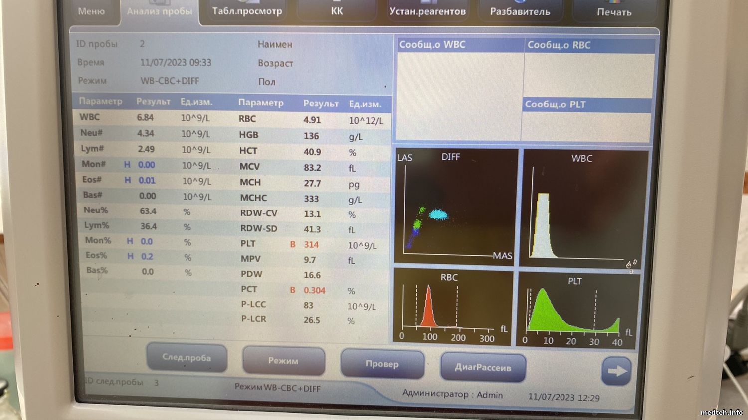

PavrusДата: Понедельник, 10.Июл.2023, 16:18 | Сообщение # 39
Павлово
ВС-5150 перестал считать моноциты. В какой-то момент начал и опять перестал. С утра иногда считал первую пробу, сейчас не считает. Остальные показатели в норме. Есть ещё вопросы по эозинофилам. Подскажите, пожалуйста, что можно сделать?
Сообщение отредактировал Pavrus - Вторник, 11.Июл.2023, 13:20
AntonioPettyДата: Вторник, 11.Июл.2023, 12:22 | Сообщение # 40
У вас сообщений: 42
Анапа
Тут бы и график сфотографировать не мешало.
