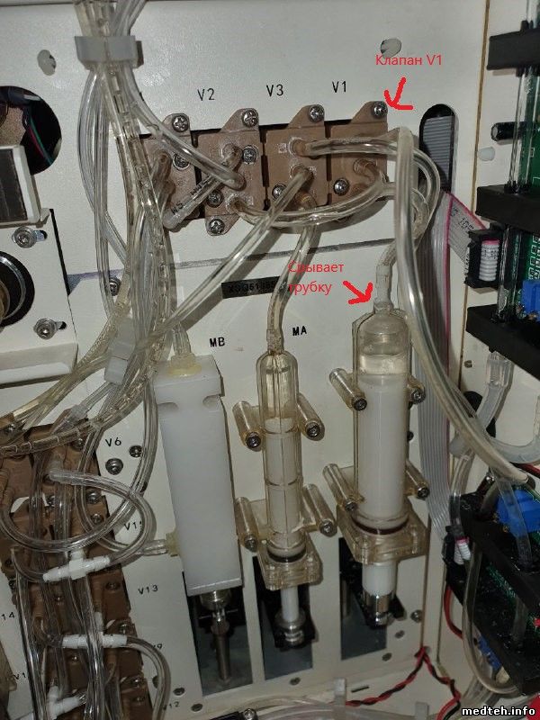

У лаборантов удалось узнать, что на правом шприце под маркировкой MA слетает отходящий шланг. Далее размышляя о причинах происходящего, в голову идут мысли о том, что тут много клапанов, и причина возможна в них.

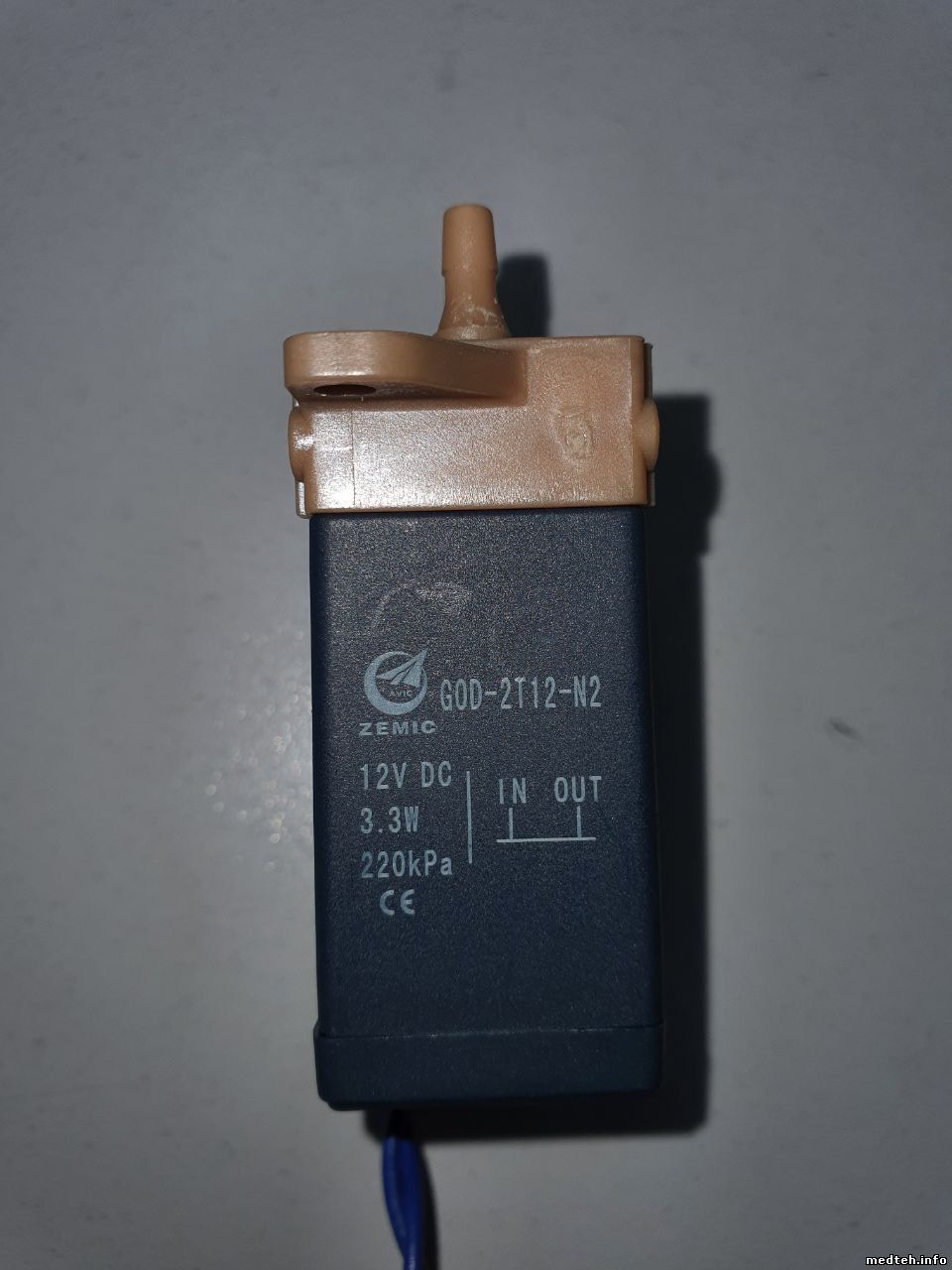

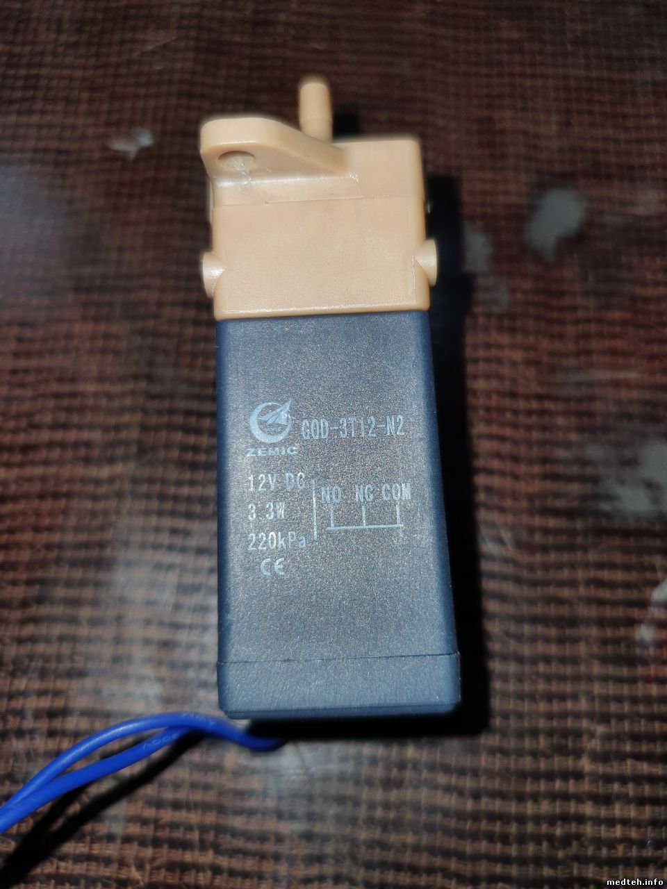

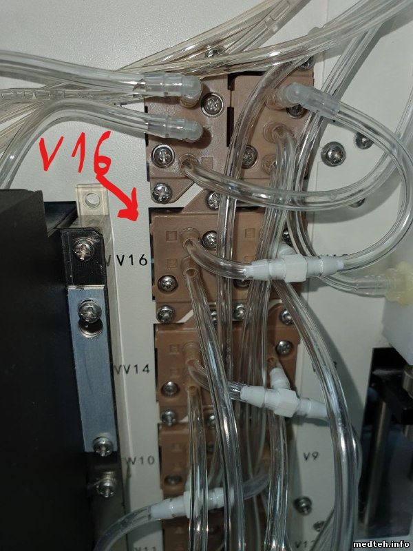

Через сервисное меню получилось войти в режим проверки (прощёлкивания) клапанов. При такой проверке все клапана издают отчётливый звук их срабатывания кроме 2-х, а именно: V1 (GOD-3T12-N2) и V16 (GOD-2T12-N2).
Для того, чтобы исключить проблемы в электронике, снимаю клапаны и проверяю их работу от блока питания - результат тишина.
Так как аппарат до меня уже был в сервисном центре в г. Абакан, прошу медицинских работников заказать два вышеупомянутых клапана через сервисный центр для их замены. Ответ сервиса - официальный диллер в России Диакон не может поставить эти клапаны.
Хорошо, думаю напишу им сам. Написал 23.10.2022 о том, что мне нужны эти 2-а клапана и мы их готовы купить.
От Диакон на сегодня 17.11.2022 тишина.
Возможно у аппарата есть и другие проблемы, но чтобы их выявить, по моей логике, нужно восстановить работоспособность гидравлической системы.
Прошу совета: где можно приобрести 2-а клапана V1 (GOD-3T12-N2) трёхходовой и V16 (GOD-2T12-N2) двухходовой. Официалы в России молчат.

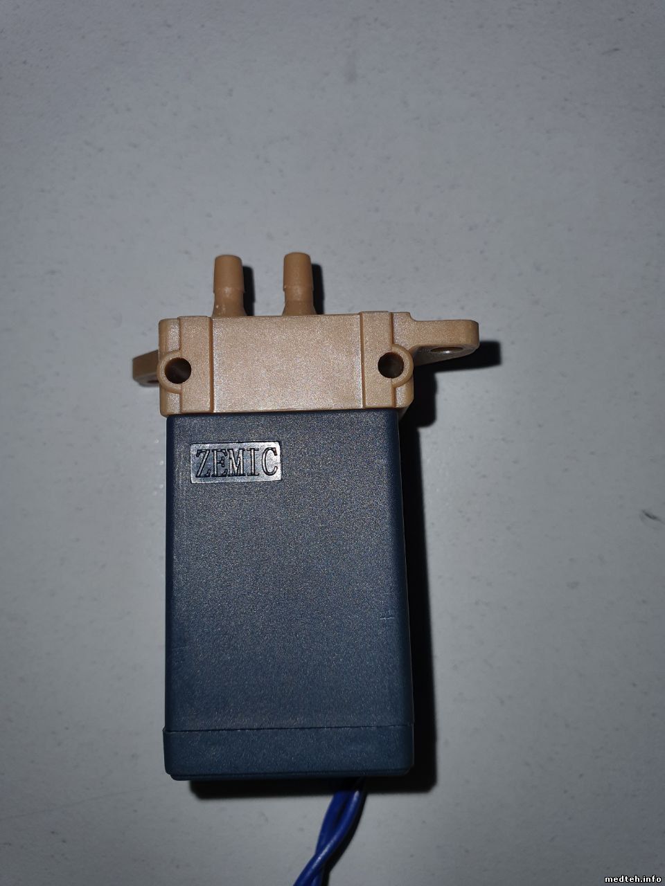

Сопротивление обмоток проверял, в норме. Открутил 2-а самореза, которые держат крышку клапана V1, внутри всё в ржавчине, т.е. реагенты попали в электрическую часть клапана и, внимание: нет пружины .
Позвонил в лабораторию, спросил - что-то до меня делали? Сказали да, разбирали данный клапан представители обслуживающей организации данного медучреждения, и что-то делали.
Через день лаборант мне позвонил и сообщил, что при уборке на полу была найдена пружина.
