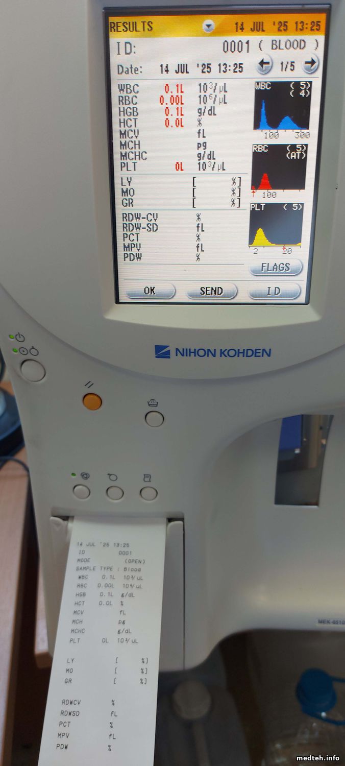

Добрый день! Может кто сталкивался с такой проблеммой. Привезли аппарат, в нем потек клапан в шприцевом блоке и залил плату UT7200. Плату и клапан 612 заменили. Аппарат заработал, но он не выдает результат. На экране и в распечатке нули. Однако, он работает, производит забор крови, цикл счета (аппарат пикает), на графике рисует пики, но результаты нулевые. И главное, никакой ошибки НЕ ВЫДАЕТ! Гидравлику чистил, датчики и фотометр настраивал.
DenVer_01Дата: Среда, 10.Сен.2025, 09:57 | Сообщение # 5
У вас сообщений: 252
Брянск
Проблему исправили перепрошивкой аппарата. Оказался програмный сбой.
