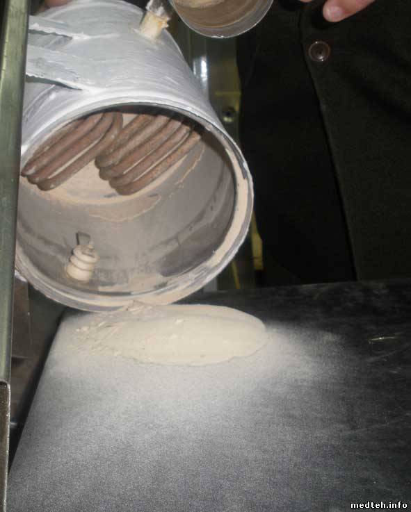

Всем ПРИВЕТ! В дополнение к теме. Пришлось как - то, по больничной бедности, окунуться в ДЭ-25. При том, что работа - то не основная, но уж больно "старшая" хороша...
При ремонте столкнулся со всеми вышеуказанными проблемами, но больше всего поразила накипь, точнее - ее количество . Это просто УЖАС какой - то.
После болгарки, мет. щеток, сварки по нержавейке, "солянки", пива с токарями (бронзовые шайбы и гайки М18) и т.п., поклялся больше такую работу не брать, тем более, что есть кому делать...
Но, при подключении, по входу, установил обычный китайско - итальянский моюшийся фильтр, в такой прозрачной колбе. И к нему проточный МАГНИТНЫЙ ФИЛЬТР!!!. - аналогия с подключением домашнего водяного отопления. Врать не буду, решил попробовать, дома-то работает - вот уже четыре года в котел, (тьфу-тьфу) не заглядываю, не в пример тем, кто этого не сделал.
Местная медтехники дружно ржали, но когда через 8 месяцев работы дистиллятора, я решил его, наконец, разобрать - почистить там, или что, то накипь, по влажному ТЭНу, о ЧУДО!!!, отчистилась просто тряпкой...
До сих пор затрудняюсь - что это, правильная эксплуатация - все сливают после работы, фильтры чистят(!), качество воды улучшилось - так с чего бы вдруг(?), фильтр ли работает (?), но вот уже прошло пол года после разборки - нареканий нет.
Задвину "рацуху" - врежу магнитные фильтры в автоклавы ЦСО, там тоже "старшая" ничего... bye2
P.S. После ремонта дистилятора, работу медтехников стал уважать еще больше...

bx9999Дата: Вторник, 10.Май.2011, 20:28 | Сообщение # 44
инженер компьютерной томографии
Харьков
ek16, спасибо за поддержку! Теперь я знаю, что "круг мелом" точно не причем. А на фотке то, что я увидел после контрольной разборки. УДАЧИ! good

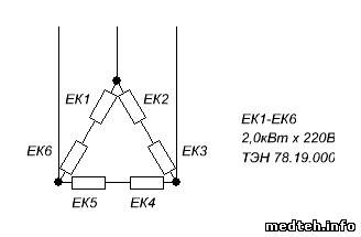

kipmanДата: Суббота, 07.Дек.2013, 20:51 | Сообщение # 66
У вас сообщений: 51
слесарь
Тель-Авив
Берешь медные ТЭНы 2,0кВт х 220В от старых дистилляторов. Растачиваешь отверстия до 18мм. Это не так страшно как кажется. Затратишь час-полтора всего. Соединяешь по приведенной схеме и забываешь навсегда о сгоревших ТЭНах. Мощность (9-10кВт) и соответственно производительность меньше - зато не кипит и качество воды хорошее.
Сообщение отредактировал kipman - Суббота, 07.Дек.2013, 22:57
lis63Дата: Воскресенье, 08.Дек.2013, 18:26 | Сообщение # 67
начальник участка
Кипман, а где там мощность 10 кВт будет?
Мощность 2кВт при 220В это примерно 10А, сопротивление 22 Ома, последовательно будет 44Ома, т.е. мощность 1кВт по фазе, итого 3кВт, по моему?
kipmanДата: Воскресенье, 08.Дек.2013, 19:29 | Сообщение # 68
У вас сообщений: 51
слесарь
Тель-Авив
ТЭНы включены на линейное напряжение, т.е. между фаз. 2 х 220 включены на 380В. Производительность 10-12л\час. ТЭНы не перегорают даже если входное отверстие для воды совсем забьется.
Сообщение отредактировал kipman - Воскресенье, 08.Дек.2013, 19:43
Alex_UssRДата: Четверг, 12.Дек.2013, 00:14 | Сообщение # 69
У вас сообщений: 525
Электромеханик
Барановичи
пробовал и так - выход дистиллята вообще мизер + перекос фаз... В общем не нужно так делать
kipmanДата: Четверг, 12.Дек.2013, 19:57 | Сообщение # 70
У вас сообщений: 51
слесарь
Тель-Авив
А на схему в лом глянуть? Включены все 6 шт. но не звездой а ТРЕУГОЛЬНИКОМ. Последовательно два ТЭНа на 220В между всеми тремя фазами. Абсолютно симметричная схема без перекоса фаз. Важное преимущество - при перегорании одного остальные остаются целыми. ТЭНы не родные а заменены на медные мощностью 2кВт. Можно и родные так соединить, но мощность снижается незначительно, а на большой течет в соединении между камерами. Медные ТЭНы очень надежные. За 7 лет ни одного сгоревшего!
Alex_UssRДата: Четверг, 12.Дек.2013, 20:22 | Сообщение # 71
Электромеханик
Барановичи
Прощелкал
Ога если нагрузка строго одинаковая в каждом плече biggrin , но в случае
И получается тот самый перекос фаз. схема вредная и бесполезная.
Во-первых - при перегорании одного тэна - треугольник размыкается, какие там напряжения в итоге получатся, одному богу известно. По-сему в таком случае используется соединение звездой с уравнивающим нулевым проводом.
Во-вторых последовательное соединение ТЭНов, это по ~190в на каждый. Т.е. производительность будет ниже, чем у 3-ойки включенной по схеме "звезда".
В-третьих - по вашей схеме, ежели сгорает один, второй выключается из цепи за компанию, а это снижение производительности почти в половину.
Если вода не кипит - нету пара. blush biggrin Это же очевидно yes
Ога rofl Интересно, а куда будет рассеиваться ваши 9 квт мощности? Наверное без воды, ТЭНы будут преобразовывать электрическую энергию в энергию торсионных полей

Коллеги, давайте по порядку. При соединении звездой в случае перегорания тэна будет точно такой же перекос фаз как при соединении треугольником, но сгорят сразу оба тэна, т.к. на тэне, включенном параллельно сгоревшему, будет повышенное напряжение. Это, естественно, без выравнивания звезды нулевым проводом. Это все обсуждалось ранее на форуме. Назовите хоть одну модель дистиллятора или завод-изготовитель таких дистилляторов где используется выравнивание нулевым проводом. Видимо есть причина. Там же не идиоты сидят.
Немного о торсионных полях. 9кВт мощности тратится на нагрев воды и дальнейшего получения пара. Уровень воды понижается, поплавок опускается и отключает ТЭНы. Они не перегорают т.к., как вы совершенно точно заметили, работают на пониженном напряжении=мощности и медные.
Прошу прощения - слово "кипит" применительно к дистиллятору надо было написать в кавычках. Но видимо вас эта проблема обошла стороной - от этого и не понимание. Считайте, что вам повезло. Выглядит это так. Из стыка между камерами течет вода из-за очень бурного кипения и стекания конденсата по поверхности дистиллятора. Это наблюдается и на совершенно чистом дистилляторе. А причина - маленькое помещение и плохая работа вентиляции(или вообще не работа), повышенная влажность. Бороться с таким явлением получается только снижением мощности и соответственно производительности. Некоторые просто отключают одну фазу, но это перекос, как вы знаете. Вот и приходится что-то выдумывать. Если есть другие способы буду рад услышать и использовать.
МегавольтДата: Суббота, 14.Дек.2013, 00:59 | Сообщение # 73
У вас сообщений: 68
Архангельск
Люди учите электротехнику. При соединении треугольником никаких заметных перекосов напряжений, при неравномерной нагрузке, не будет!!!
В треугольнике хоть одно хоть два плеча размыкай, напряжение будет одинаково и равно 380 вольт.
Вот вот,на Тюменском заводе медных не нашёл.А они вообще есть сейчас?
ДЭ-25 Спб Там даже автоматы на фазах раздельные и ноль соединен с корпусом
Какого лешего там что-то сгорит? Звезда тем и хороша, что к ней подводится выравнивающий ноль.
Сообщение отредактировал Alex_UssR - Четверг, 23.Янв.2014, 00:07
