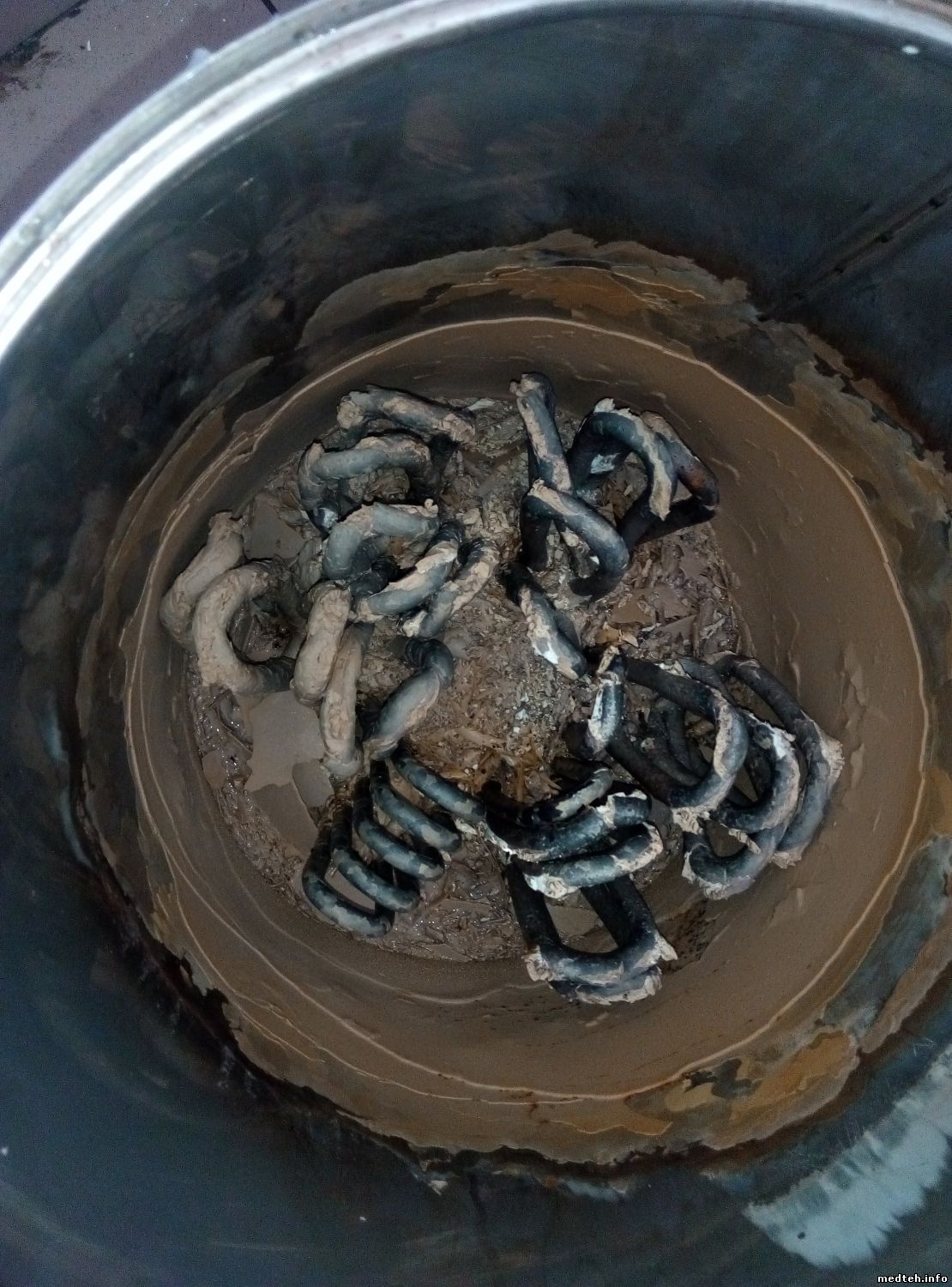

arlan56Дата: Понедельник, 21.Мар.2016, 14:41 | Сообщение # 84
Инженер по обслуживанию медтехники
В сети
Сегодня столкнулся с вышеперечисленными проблемами,просто атас!!! 5 из 6 тэн к чертям разнесло!:ireful: Открутить было проблематично,не при помощи болгарки обошлось конечно ... biggrin
Медперсонал утверждает,что был случай отключения водоснабжения,походу на сухую и разнесло их.
генаfДата: Понедельник, 21.Мар.2016, 16:03 | Сообщение # 85
У вас сообщений: 611
медтехникl
и вы верите в ЭТО???
из практики - примерно 5-10 процентов объективной информации от мед.персонала
TexnikimsДата: Вторник, 22.Мар.2016, 00:43 | Сообщение # 86
У вас сообщений: 549
Сервисный Инженер
МО Люберцы
Там датчик уровня воды! Как так на сухую??? Без напора воды он и не включится... ТЭНы всегда плохого качества были...
arlan56Дата: Вторник, 22.Мар.2016, 07:36 | Сообщение # 87
В сети
генаf, нет конечно) Правды не дождешься от них
arlan56Дата: Вторник, 22.Мар.2016, 07:42 | Сообщение # 88
В сети
Texnikims,первый раз столкнулся с дистиллятором, в принципе,особо не разобрался еще(( Просто попросили посмотреть, в итоге приходится и тэны менять)
генаfДата: Вторник, 22.Мар.2016, 15:15 | Сообщение # 89
медтехникl
неисправность датчика уровня воды - далее без комментариев!
из ДЭ-25
п. 5.3 Запрещается:
- оставлять включенным в электросеть аквадистиллятор без присмотра.
на остальных аквадистилляторах (автоклавах) тоже самое!!!!
100 процентов - это не ВЫПОЛНЯЕТСЯ!!!!!
Отсюда все НАШИ проблемы!

Ахах... А вы его разбирали?
Два дня назад ездил на такую же заявку - посадили молодую козу... Сразу выжгла 4-е тена. Я при очередном ТО увидел сие... Не стал наезжать, т.к. перед моим приездом наехала на нее старшая мс. Та сидела и выла...
В общем пожалел ее и поехал домой с бачком, перекрутил ТЕНы, вернулся, собрал и провел обычный инструктаж - что и как делать. Потом еще спрашивал эту дурочку - воду то хоть сливаешь? Конечно!!!
И вот прошло 4-е месяца и звонок от ст.мс - мол перестал течь дистиллят и наш электрик посмотрел, по-моему выгорели ТЭНы
Моя реакция в трубку shok diablo ireful
Приехал - сразу начали с того, что мол да ну - если они новые были, чего-то это им гореть? Ага... Спрашиваю козу - воду сливаешь? Она - да, регулярно!
Ладно, а чо было - а было, говорит, работает он а потом как начал гудеть аки трактор и дистиллят чОрный пошел. Да уж...
Снимаю шустро патрубки, кладу в сборе на бок, не сливая с холодильника воду. Сразу же начался ливень из рыже-оранжевой воды...
Короче - ведро г-на вытекло в ведро и на пол. Достал бочок - 4-е тена выгорели. Благо пару оставил в резерв и два взял новых.
Трубка уровнителя заросла полностью... Опять спрашиваю козу - воду то сливала или нет? ну... не всегда получалось... Но сливала...
Да ни-ра ты не сливала - тут даже трубку забило намертво! mad
По-итогу поменял ТЭНы, собрал и сказал - в третий раз, замена будет за ТВОЙ счет и назвал цену одного элемента... Ушел.
P.S. Для сравнения - с прошлой санитаркой, к-т ТЭНов проработал 4-е года. Как ушла - сразу началась карусель... Чистка - раз в 6-ть месяцев. Если забывал - звонила ст.мс и напоминала.
То же и с трубкой уравнителя - если водичка не текла, она ее промывала или звали меня.
