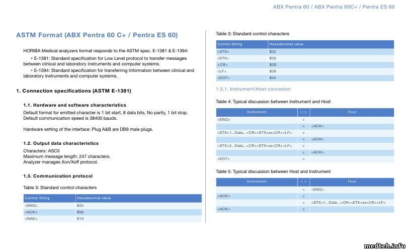

Проблема с подключением решена!
Спасибо Павлу, очень сильно помог!
Вообщем, сдохла батарейка в timekeeper sram(U46). Из за этого все настройки сбросились на заводские. А заводские настройки скорости СОМ-порта = 38400, когда в программе по умолчанию скорость = 115200.
Вот и весь конфликт!
Заходим в корень установленной программы(C:\Program Files\ABX\Pentra 60 C+\exe), находим информационный файл Asp01.ini и меням значение:
[COM1]
Baudrate=115200
на
[COM1]
Baudrate=38400
Сохраняем изменения и всё!
Прибор снова работает.
Можно оставить на этой скорости или поменять timekeeper, и снова выставить скорость.

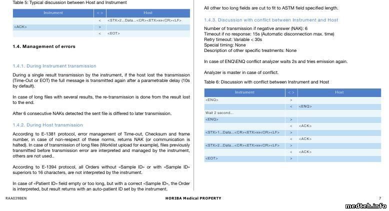

Добрый день,
Может что-то некорректно происходит с присвоением SampleID?
Если значение его слишком длинное или отсутствует, то прибор начинает ругаться.
Identifier_____Correspondance________Example_______Length_____Format
$75 u________ Id # or sample id.__1450302154275-42__2+16+1____String(16)
Сообщение отредактировал optimizer - Среда, 06.Мар.2019, 08:27

medintellДата: Среда, 17.Июн.2020, 15:16 | Сообщение # 106
У вас сообщений: 104
С Пентрой 60 плюс проблемы. С компьютером не соединяется. При этом, когда включаю анализатор, ни чего не происходит, раньше открывал держатель пробирок даже при выключенном компьютере, а сейчас ни чего. Под процессорами U63 и u64 диоды мигают, по питанию 4 светодиода горят красным, диоды ds7 и ds8 мигают, как будто они показывают передачу данных, ну как на роуторе. Лампочка на передней панели тоже горит красным. Необходимо сделать так же как volo9ya, ?
А заводские настройки скорости com-порта = 38400, когда в программе по умолчанию.
Скорость = 115200. Вот и весь конфликт!
Заходим в корень установленной программы(C:\Program Files\ABX\Pentra 60 C+\exe), находим информационный файл Asp01.ini и меняем.
Значение:
[COM1]
Baudrate=115200
на
[COM1]
Baudrate=38400
Батарейку не проверял)
krupskiДата: Пятница, 21.Май.2021, 15:11 | Сообщение # 107
