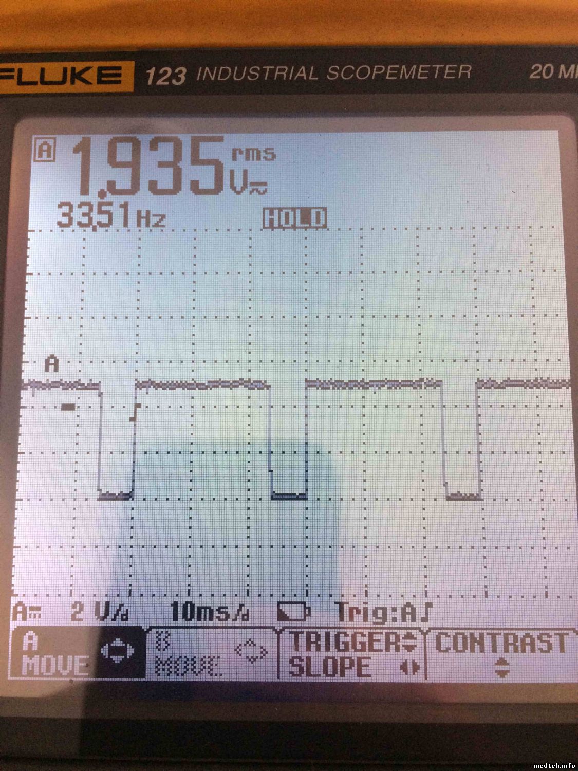

denis96Дата: Пятница, 26.Янв.2018, 17:27 | Сообщение # 150
Здравствуйте! Подскажите, центрифуга Liston C 2204 № 0429-12: на скорости 3000, 2000 работает нормально. На меньших скоростях, особенно на 1000, запуск происходит, но через некоторое время останавливается. Время остановки разное - от 5 сек до нескольких минут. Светодиод сразу загорается постоянно красным.
Импульсы с оптопары идут стабильно.
Спасибо.
vitus46Дата: Суббота, 27.Янв.2018, 10:08 | Сообщение # 151
приборист
Одесса
denis, как измеряли импульсы и в каких единицах?
У меня оптопара вызывает сомнения, с неё буду начинать.

vitus46, импульсы смотрел осциллографом до и после триггера.
Если отключить от платы провод массы от корпуса, работает гораздо стабильнее. Заземление на корпус приходит нормальное.

vitus46Дата: Среда, 31.Янв.2018, 19:29 | Сообщение # 153
приборист
Одесса
denis96, у вас оптопара такого же типа как у меня на фото?
denis96Дата: Четверг, 01.Фев.2018, 14:10 | Сообщение # 154
Нет, у меня другая оптопара.
vitus46Дата: Пятница, 02.Фев.2018, 10:40 | Сообщение # 155
приборист
Одесса
denis96, нашел у себя : отвалился провод шлейфа от платы, припаял-все работает.
Спасибо за посильную помощь.
