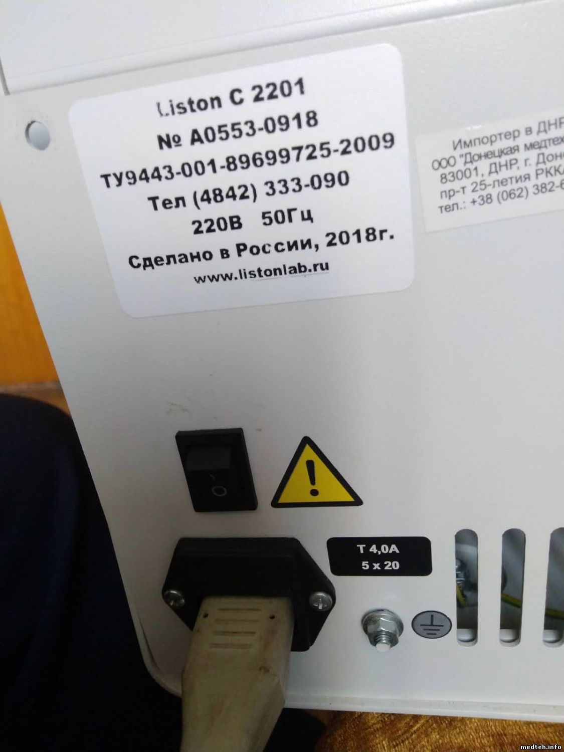

Помогите, пожалуйста, идентифицировать элемент на плате Liston C 2201
У кого нибудь остались схемы, которые выкладывал Юрий?
