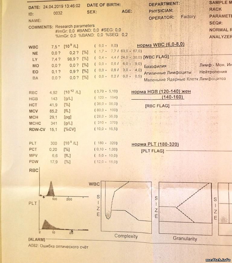

Такая проблема: анализатор МЕК 8222 не считает лейкоцитарную формулу, выдает ошибку "А082" - "Ошибка оптического счёта".
Лазерный модуль включен, кнопкой и ключиком, индикация на передней панели загорается, подача дилюэнта на лазерный модуль есть, движение жидкости через капилляр в лазерном модуле есть. Печатает вот такой результат:
usefulДата: Четверг, 25.Апр.2019, 21:23 | Сообщение # 18
У вас сообщений: 59
meryakhubov, справа от больших измерительных камер висит маленькая камера, куда иглой подаётся порция крови для измерения в лазерном блоке. Предварительно анализатор наливает в эту камеру дилюент, в который затем опускается игла и добавляет пробу. Из этой камеры кровь с дилюентом поступают в камеру смешивания (находится за правой крышкой), в которой смешиваются с лизирующим и потом подаются в лазерный блок. Необходимо проверить, уходит ли вся кровь из маленькой камеры. Если нет - в неё не наливается достаточное количество дилюента, проверяем клапан, через который он подаётся (один из клапанов под верхней крышкой).
Другой вариант - в камере смешивания не создаётся достаточный вакуум (трещины). Если кровь нормально уходит в камеру смешивания, но не идёт дальше, то смотрим клапана за правой крышкой. На меках 8222 и 7222 клапаны не самые долговечные, покрытие штока стирается и заедает. Стёртые места мы обычно мажем графитовой смазкой от Сапфира, ну или меняем целиком.
meryakhubovДата: Понедельник, 13.Май.2019, 11:08 | Сообщение # 19
Иваново
useful, большое спасибо, ошибка ушла сама, с лейкоцитарной формулой разбирался другой специалист ...

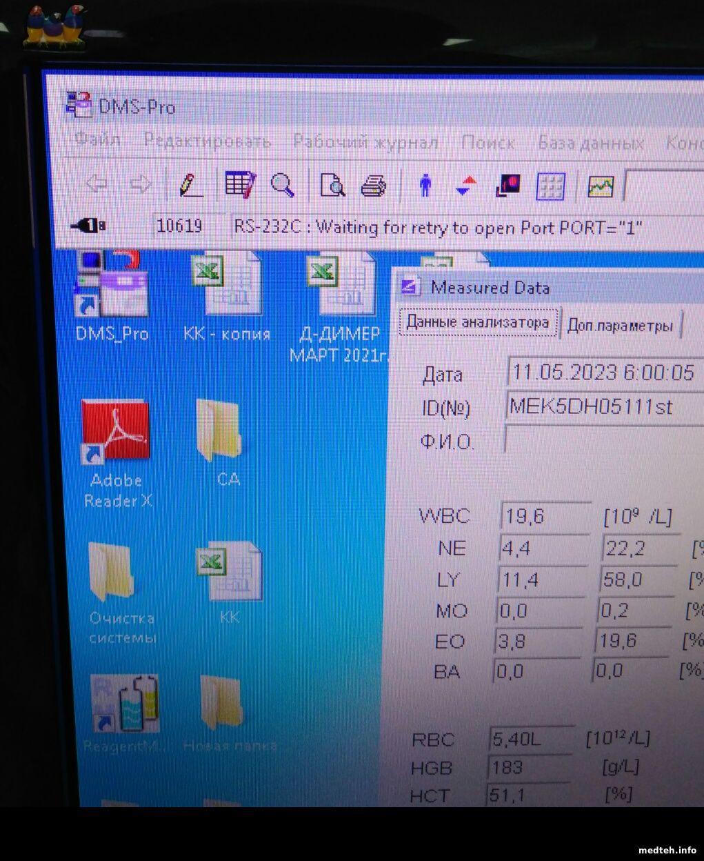

Вопрос программистам.
Анализатор скидывает результат через USB на комп (win 7). Ввиду длительного простоя, прибор стоит в реанимации, USB соединение отваливается.
Чтобы возобновить передачу переподключают USB, что жутко неудобно.
Официалы сетуют на то, что винда отключает USB-порты и советуют отключить в настройках электропитания отключение USB.
Это было проделано, но результат отрицательный.
Нет ли какого-нибудь способа периодического опроса USB, чтобы винда их не отрубала?
периодически вставлять флешку в компьютер - винда включает все порты и производит их опрос, можно к этому делу подключить внешний таймер который будет периодически соединять с флешкой.
Так об анализаторе какой модели речь - МЕК 8222 или всё-таки о МЕК 8222К ?
Чтобы был понятен вопрос, и чтобы он не казался "тупым", аналитически посмотрите информацию в сообщ.1 темы.
Нет MEK 8222, есть модификация MEK 8222K на напряжение электросети 220 вольт и MEK 8222J на сеть 120 вольт.
vvpДата: Пятница, 12.Май.2023, 20:15 | Сообщение # 31
У вас сообщений: 405
Уточню.
Цитата Alexium ()
можно к этому делу подключить внешний таймер, который будет периодически соединять с флешкой.
Не совсем понял что за внешний таймер.
Я хотел что-то типа скрипта, запускающегося виндовским планировщиком заданий.
AlexiumДата: Пятница, 12.Май.2023, 20:53 | Сообщение # 32
vvp, вот обсуждения похожего - https://forum.ixbt.com/topic.cgi?id=26:42312
Таймер, типа такого - https://aliexpress.ru/item....6TiwVWb
