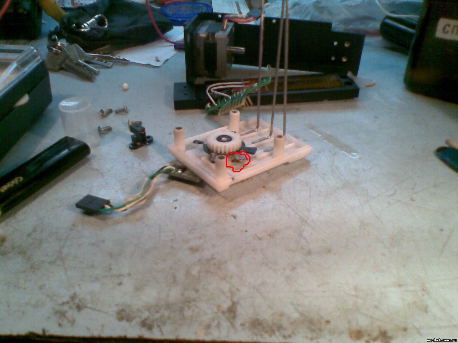

Проблема с блоком клапанов, отклеился от распределителя один из каналов забора реагентов. Залило оптодатчик положения распределителя и шаговый двигатель. Шаговый двигатель вымыл, оптопару заменил. Чем можно заклеить канал?
