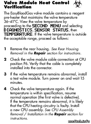

Доброго времени суток. при включении анализатора должен начинаться долгий прогрев, но он пишет ошибку "температура вне нормы", в сервисном меню пишет что температура 47 градусов. где расположен датчик температуры и куда смотреть?
AlexiumДата: Воскресенье, 17.Фев.2013, 11:11 | Сообщение # 18
