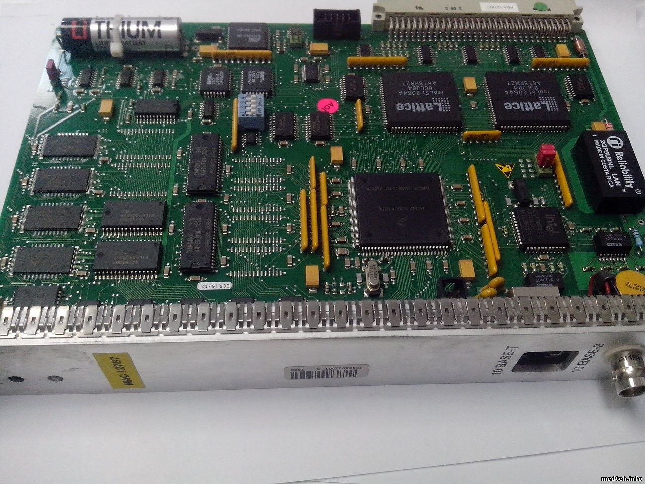

Мы вот не успели почистить БП и вылетел предохранитель.Теперь даёт ошибку в компе-нет связи с аппаратом.В плате связи стоит батарейка,кто менял?

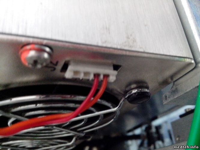

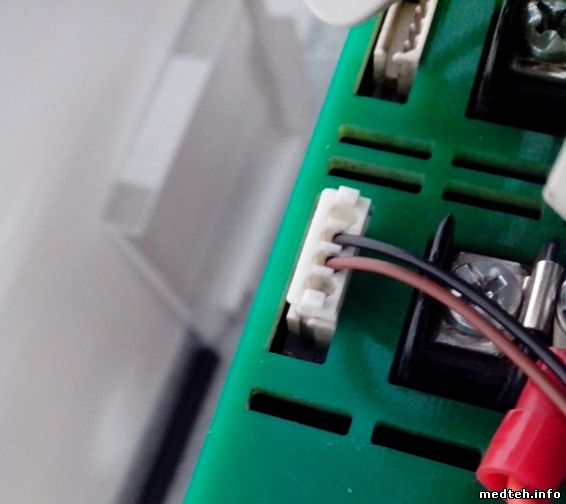

Никто не знает,какие сигналы должны идти с сигнальных разьёмов БП?Выходные напряжения есть.А что с них идёт?
seabeeДата: Воскресенье, 29.Янв.2017, 10:23 | Сообщение # 25
У вас сообщений: 1318
Ну в нижнем разьёме стоит оптопара.Чисто управление.На исправном блоке если её отключить,то 100в не будет.
На неисправном БП оптопара работает,в блоке Power suply motors вместо 36в появляется 24в и нет 100в.Единственная разница
что на новом БП исправном,стоит перемычка между нулями 15в.

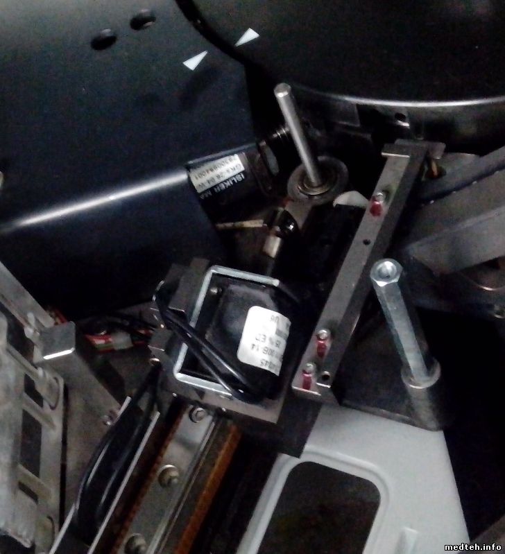

Вот этот клапан иногда зависает.Возможно провод,но было бы чаще.Можно ли как то его из программы проверить?
Поменяй провод электромагнита, основная причина катавасии с кюветами.
