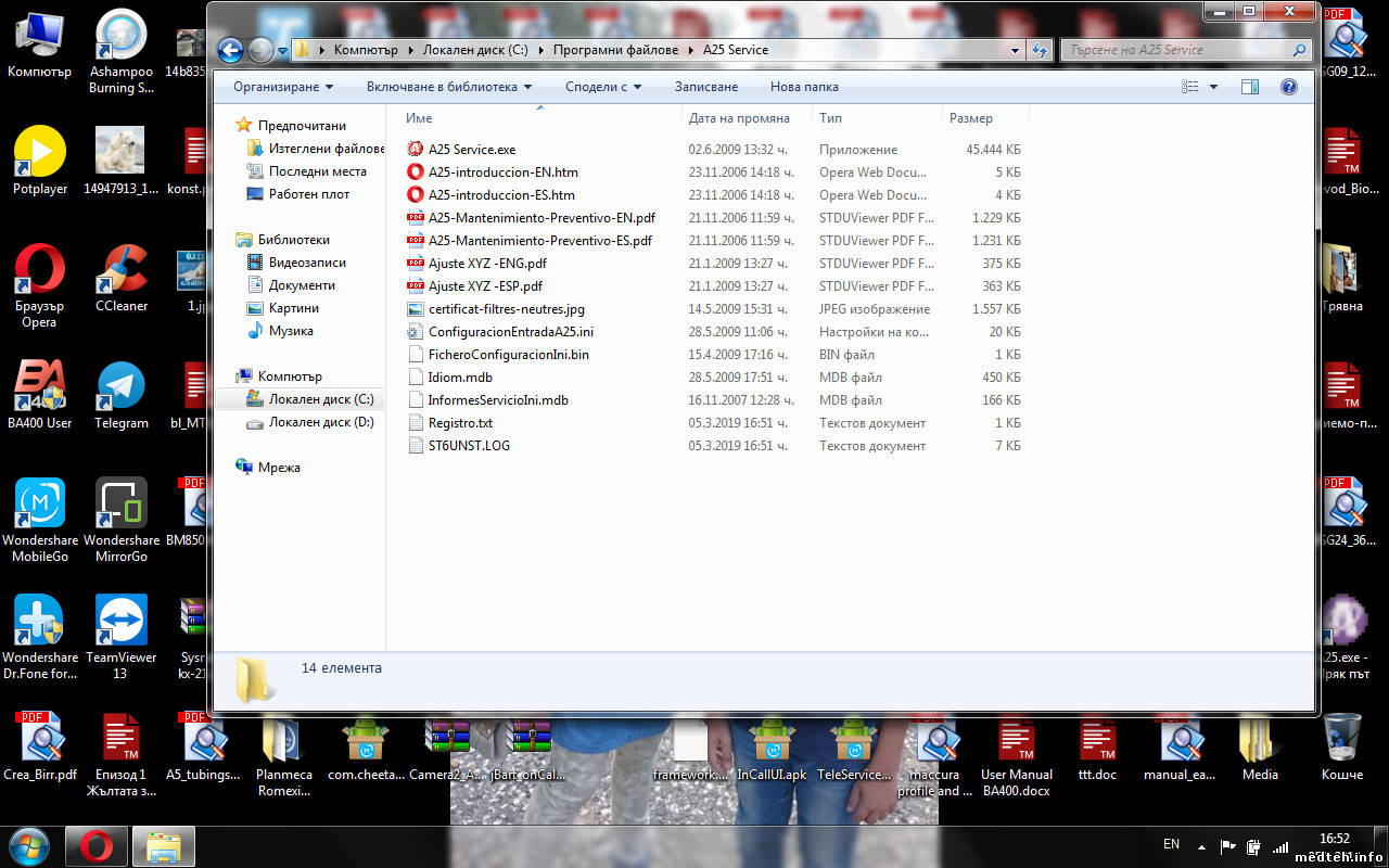

Должен же появиться ярлык
Ярлыка может и не быть, ехе файл находится C:\Program Files\A25 Service
KotAnnaДата: Понедельник, 04.Мар.2019, 12:28 | Сообщение # 128
инженер-химик
Даже папки не было в Program Files... А в установленных программах она высвечивается?

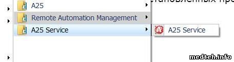

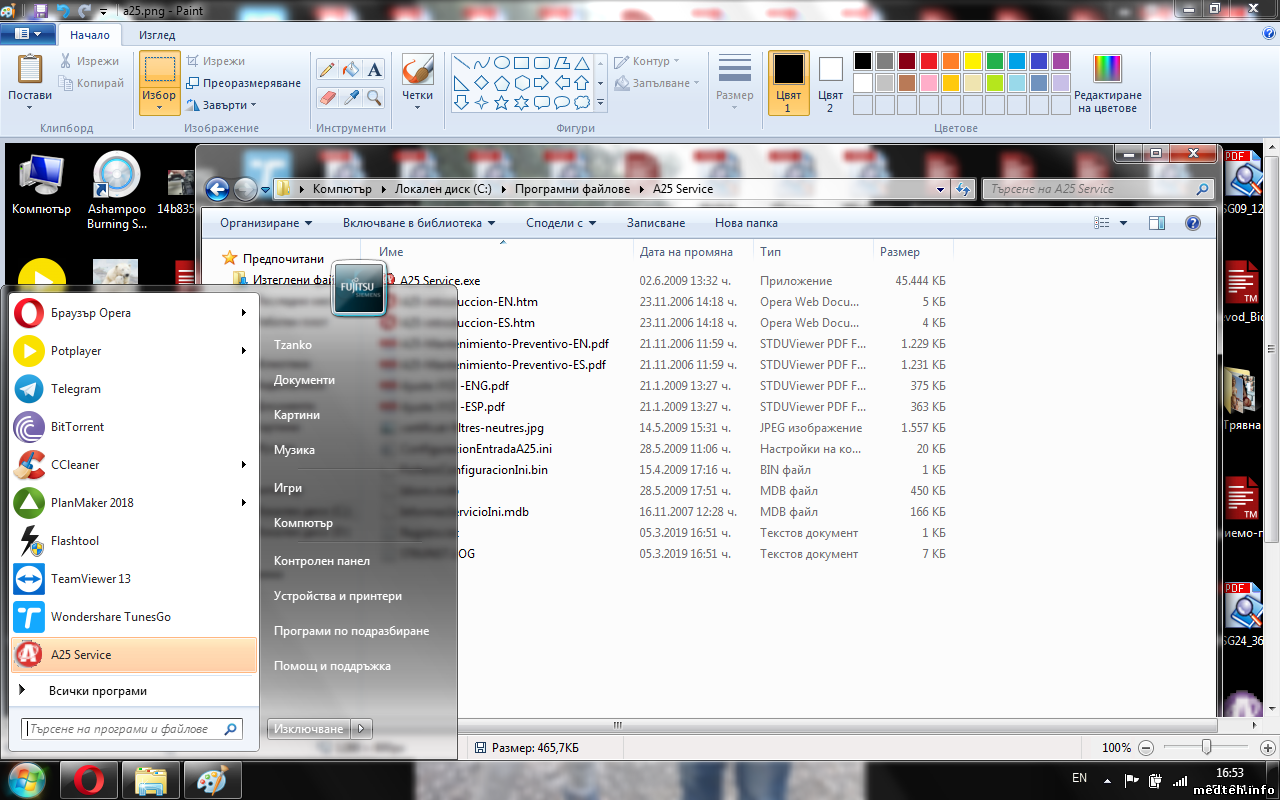

optimizerДата: Понедельник, 04.Мар.2019, 12:55 | Сообщение # 129
У вас сообщений: 273
ЦФО
Программа должна быть в меню, см прил
Возможно требуются права администратора для установки программы

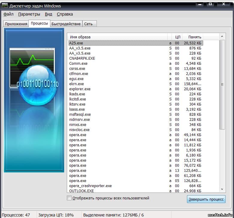

optimizerДата: Понедельник, 04.Мар.2019, 16:40 | Сообщение # 133
ЦФО
В этом сообщении говорится, чтобы закрыть все программы во время установки, имеется ввиду главным образом пользовательская A25, так с устанавливаемой программой есть общие файлы
Зайти через диспетчер задач и посмотреть, что в данный момент работает
Сообщение отредактировал optimizer - Понедельник, 04.Мар.2019, 16:47

Ув. KotAnna, привет, а можно просто ребут на ноуте/ББ сделать, потом запустите инсталяционная програма для сервизе снова.
Ув. optimizer прав, если хотите установить его, то основная програма - потребительская надо бы закрита / но иногда прога нет в Program Files, она можеть бы там, где Вы хотите/.
Установниваете программа, потом /если не дивайс не включен/, запускаете А25. Через несколько время будеть звуковой сигналь - это из за то, что конекция между ноут/ББ и А25 сделана - предполагаю Вам это известно.
И так, после старте, появится экран - парола надо - она A25, OK, и на экране надо бы серийный номер А25. Если он, жмите ОК, дивайс делает первоначальная инициализация, проверка все, и если все как надо - зеленая отметка.
И потом можно сделать то, что Вы хотите, как я Вам написал - через софтуере.
